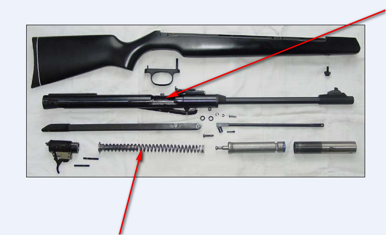

Ja u svoju Diana 48 zračnicu stavljam grafitnu mast za podmazivanje.

A kao drugo, gdje stavljas mast?
U cilindar?
nuklearka
Posts: 2
Joined: 03 Jul 2009, 19:21
Location: Slavonski Brod
Re: Podmazivanje zračnice
Post by nuklearka »
Mast stavljam (slika)
