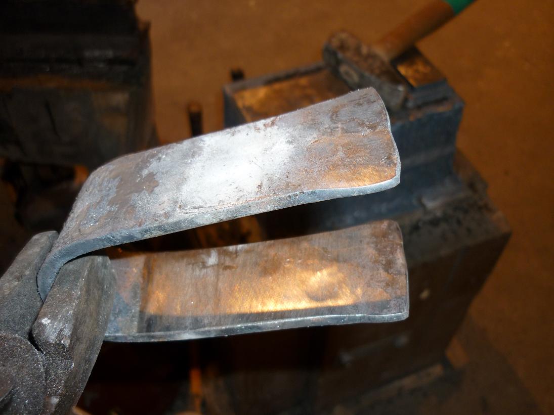

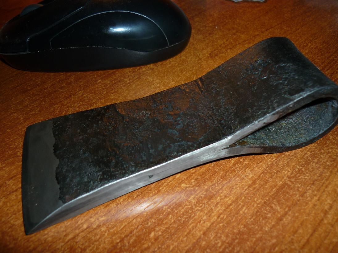

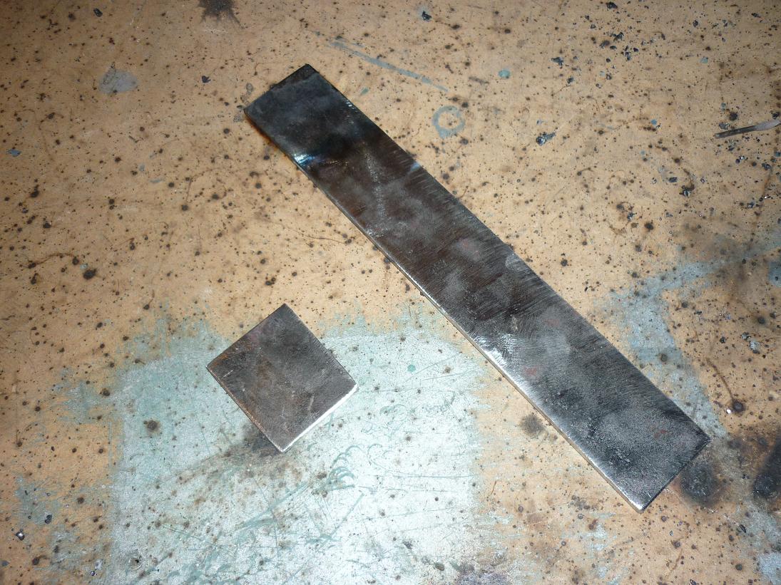

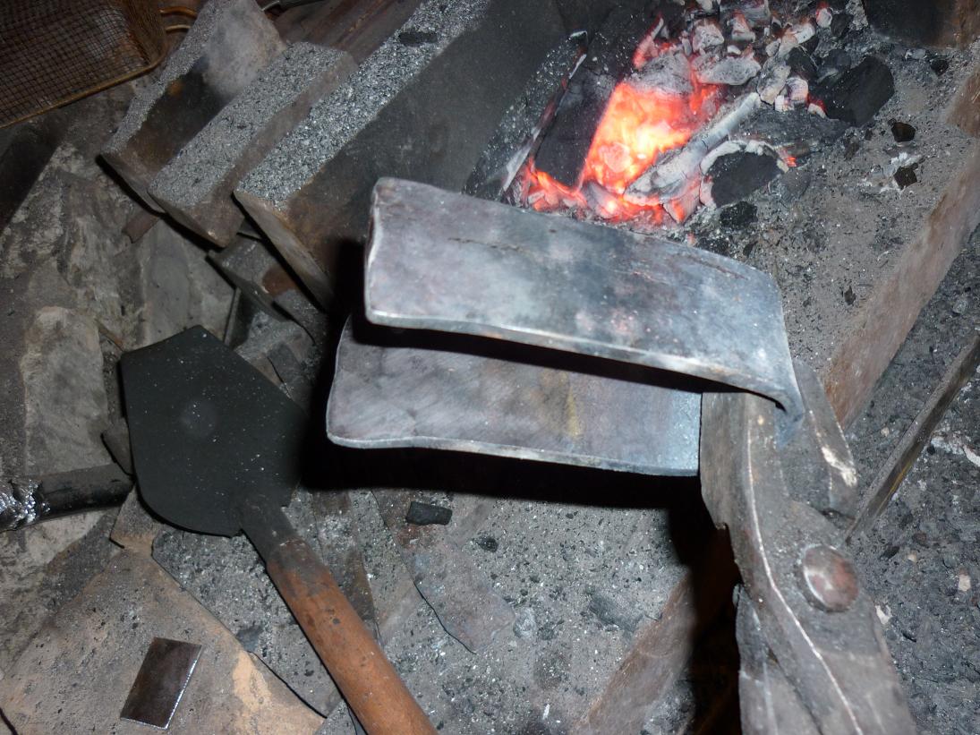

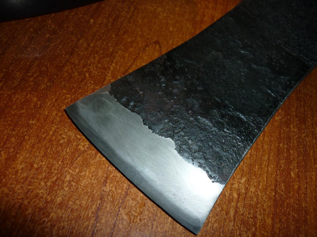

duži komad je nisko ugljićni čelik a kvadratić je feder plata od fićeka

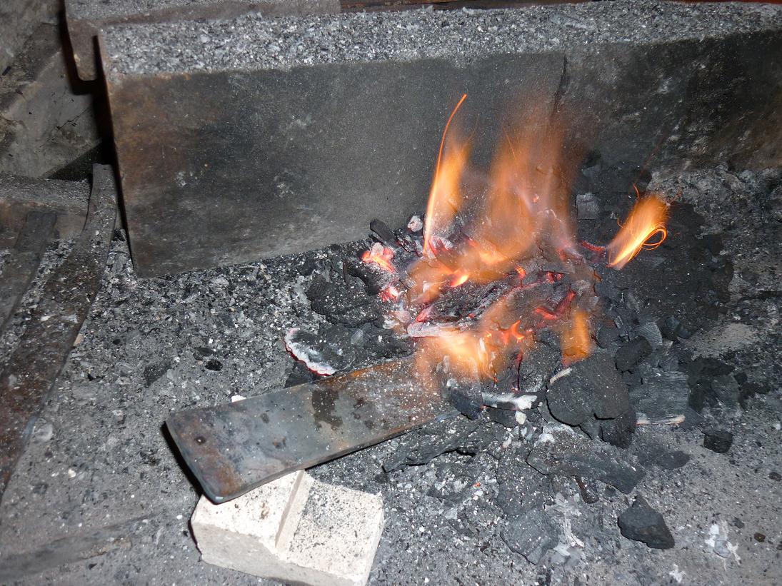

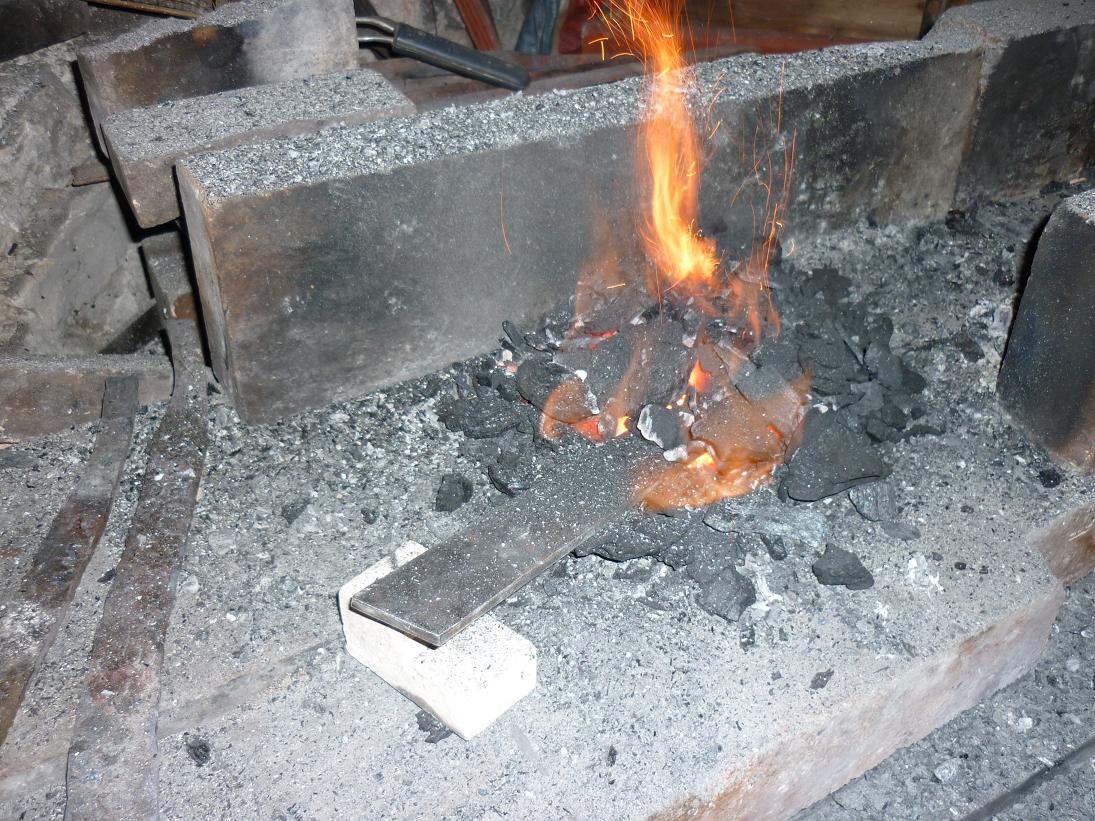

malo rastućem jednu pa drugu stranu

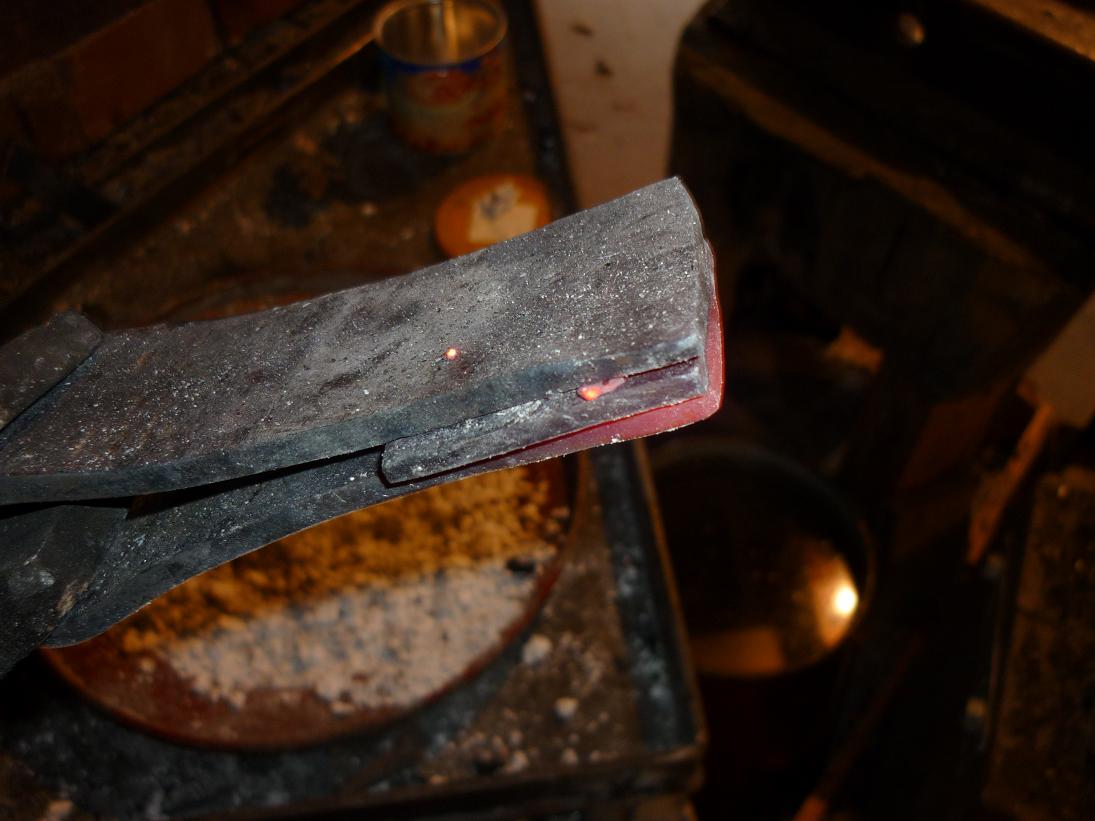

između stavim komad federa i s pomoću boraxa kovaćki zavarim
i to je to

Ovaj ubaceni komad mi djeluje kao neki tvrđi materijal mozda? Daj malo detalja, nemozes samo tako bubnuti slike a ne napisati nista =)

joj nisam stiga sad bum stavil
Re: mala sikirica
Mike_Torello wrote:Ovaj ubaceni komad mi djeluje kao neki tvrđi materijal mozda?
Napisao je da je manji/srednji komad visoko ugljicni cekik, i on skuzi za cijepanje, a okvir je nize ugljicni samim time i meksi.
Nebitno je koji je celik okolo kada "radi" samo ovaj u sredini klin.
Cista klasika, san mai.

Odlično. Još samo držalica da isto bude samogradnja. :A28:
