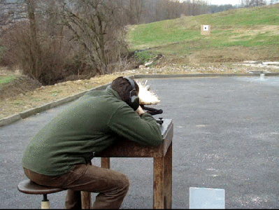

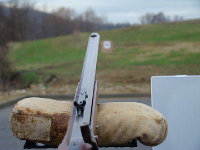

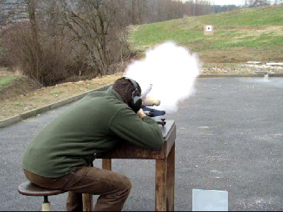

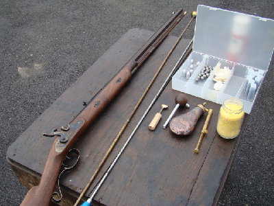

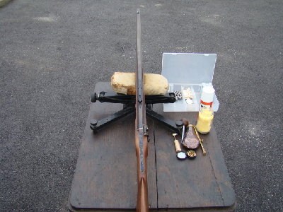

Al se dimilo iz nje... :D
Punjeno je crnim barutom Vesuvit, 90 greina (blizu gornje dozvoljene granice preporučene od strane proizvođaća puške).
Prvo se pucalo sa kuglicom (.535) i krpicom (0.25 mm), kao što se preporučuje u upuststvima.
Rezultat se vidi na prvoj meti, udaljenost 50 metara.
Nakon toga isprobana su zrna, "custom made by Rusan", nešto između Minie i Maxi.
Stražnji dio zrna promjera je točno kao promjer polja cijevi, a prednji dio zrna tj jedan prsten promjera je žlijebova, da brtvi. Zrno se dosta teško nabija u cijev.
Rezultat je na drugoj meti, pad je očigledan zbog puno veće težine od kuglice.
Udaljenost ista.
Težina zrna je oko 570 greina, a kuglice 230 greina.
To je više manje to, ko ima pitanja nek digne ruku :ugeek:

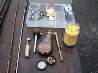

Ova zrna u kutiji u lijevom pretincu su tvoja "custom" ???
Rusan Junior
Posts: 80
Joined: 07 Dec 2008, 17:57
Location: Marija Bistrica
Re: Rocky Mountain Hawken
Post by Rusan Junior »
Da. Zašto?
Prva verzija nije imala "rupu" kao Minie, pa smo u toku pucanja išli doradit par komada, napraviti udubinu i malo smanjiti vanjski promjer, jer u izvornoj verziji su se ipak malo pre teško nabijala zrna.
Inaće, na ideju za ta zrna smo došli slučajno, jer smo prvo krenuli radit (tokarit) zrna za Sharp-ice.
Sharpice od Armi Sporta imaju promjer cijevi malo veći od kalibra, i zato standardna zrna za taj kalibar nisu baš dobra, pre mala su.
Oblik i dimenzije sam otprilike skinuo od zrna za Sharp.
Tak smo došli na ideju da to zrno prilagodimo za nabijanje s prednje strane i isprobamo na Rocky Mountain Hawken.

Pa pitam samo da nebi bilo zabune. Možda bi bilo dobro ako si u mogućnosti metnuti samo veću fotku običnog zrna i modificiranog.
