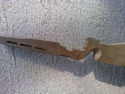

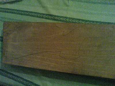

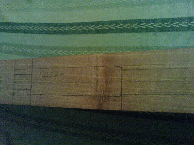

evo jedan kundak

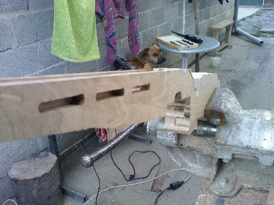

za MK CZ 581, da malo bolje izgleda stariji ti p puške, materijal je korijen oraha , zbilja pravi komad je bio.od začetka prema kraju , a jos nije gotov.
035 komentara3,6k pregleda

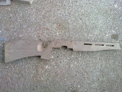

Jjurgen88AUTOR•
dakle izrezan bukvalno

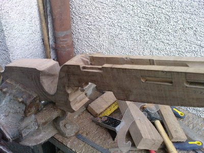

S cim glodas drvo?

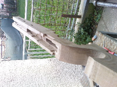

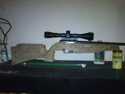

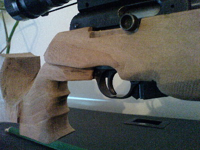

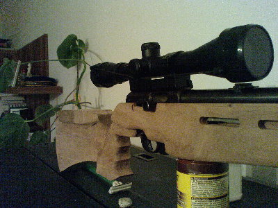

Ok izgleda, jedini meni izgleda če ti prst biti malo predaleko od okidača?
E, a koja je puška u pitanju.
Pozdrav.
AvatarMike_Torello•
MK CZ 581

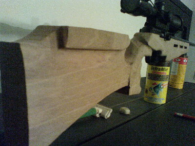

nisi citao pocetak, a osim sto okidac izgleda predaleko kundak u rukohvatu ima jako tanak presjek, a poluga na taj presjek je skoro okomita, nadam se da nece doci do pucanja.

Odličan projekt, koliko ti je trebalo vremena za ovakvo ugrubo izrezivanje ?
Škripac je vidio i bolje dane :-D
Daj mi reci koliko si platio komad tog orahovog drveta ?
Jjurgen88AUTOR•
da , okidač je malo dalje ali nije strasno, nece doc do pucanja ipak se radi o malokalibarki LR nema nikakav trzaj.
Glodalica je ručna sa 20-ak nastavaka ništa specijalno.

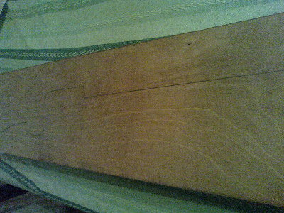

Radi se o sušenom komadu korijena oraha, zbilja je tvrd, star je oko 10 ak godina, platio nisam ništa, stari prijatelj mi ga je ustupio.htio sam to dati profesionalcu da izradi, ali nemam toliko sredstava , jer za ovakav tip kundaka čovijek je tražio bezobrazno puno,.U tom slučaju ja odlučio idem ga radit pa taman zajebo drvo.

nisam konkretno mislio na trzaj koliko na okomito odlaganje puske, nadam se da nece biti problema ali ja bi svejedno ubusio neku "armaturu" kroz taj dio koji je osjetljiv. A vidio sam slomljen kundak na MK puski (jednometki) koji ima veci presjek od ovog tvojeg, bilo bi steta da se unisti jednim neopreznim odlaganjem (a i znam kako je meni zracnica znala iskljiznuti iz ruke i lupiti kundakom u pod)

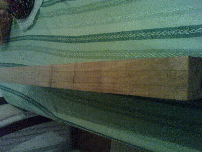

da nadam se da neće doći do nesreće. >Kada sam donio planjku kod "majstora" bila je 9 cm debela, naravno trebalo ju je izblanjat na 4.8 cm. Majstor kaze uuuuuuuu. to će biti teško, idealno bibilo da je u početku rezana na tu debljinu, kakav lik.Ja se malo raspitao otišao kod ozbiljnijeg stolara i čovijek mi kaze da može poblanjat na desetinu milimetra, pa to te pitam majstore( 20 kn za kavu).
AvatarMike_Torello•
E taj je malo jaci majstor onda... a da ne spominjem da puskar radi kundak upravo od 80mm debele planke zato sto se kundak izbacuje malo u excentar... kad budem kod ovog mojeg susjeda opet isao pa cu poslikati da vidis kako to izgleda, a tog majstora kod kojeg si bio koji je rekao da se to nemoze pohoblati posalji u 3PM, naravno da se moze u desetinku milimetra mjera napraviti (naravno ovisi o kvaliteti stroja)

Nego sad sam na brusnom papiru, negdje oko 240 granulacije, mislim ici do 400. Za sada mi se ćini poprilično glatkim.
AvatarMike_Torello•
Ovaj moj majstor izbjegava bojanje i lakiranje (osim po narudzbi) inace samo premazuje lanenim uljem, a sto se brusnog papira tice ide cak do 800, vidjet ces to kad ga pobrusis sa 400 i pomislis da je dovoljno glatko, uzmi vlaznu krpu i pobrisi prasinu s njega i pusti da se posusi pa ces vidjeti koliko je gladak zapravo... Sto se drveta tice, on jos ima svoje zalihe i radi s njima, oko detalja za izradu s tvojim komadom drveta ces se morati dogovoriti s njim, ja cu ga iduci put traziti da mi da par slika njegovih radova pa stavim tu na forum.

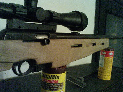

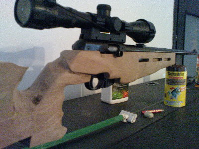

gotov, potamnjen lakiran hempelom, zadovoljan sam
Jjurgen88AUTOR•
zbilja glatko je kao staklo, htio sam mat lak rađe , ali ga nije bilo za naci trenutno

Kundak je odličan, evo vec dvije godine ga koristim i nisam ga jos skidao, hvala na dobrim željama.
