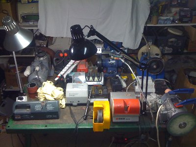

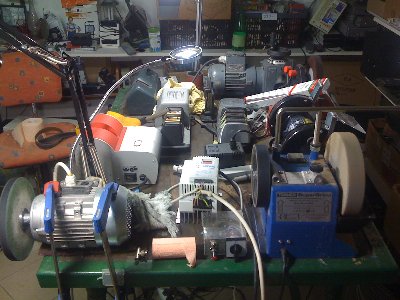

Valjda ću naći ovaj vokend vremena da stavim dio kolekcije u foto obliku i brusionu također!
Za surfere se mogu pronaći karakteristike na raznim linkovima!
Fali jos Spyderco brus i još neko kamenje (3000/8000 grain)
