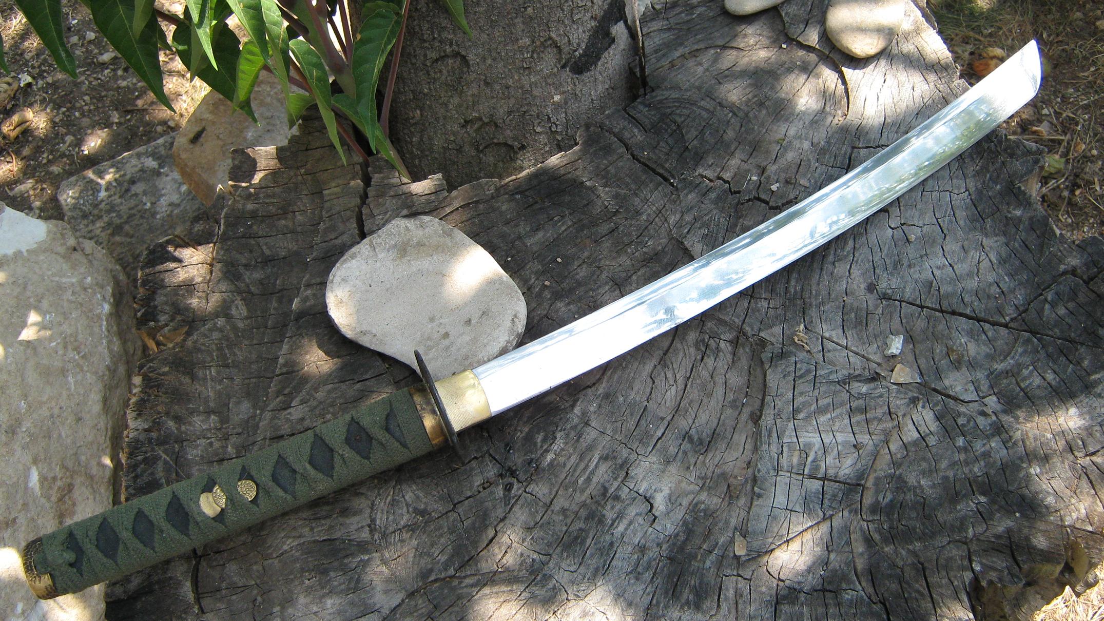

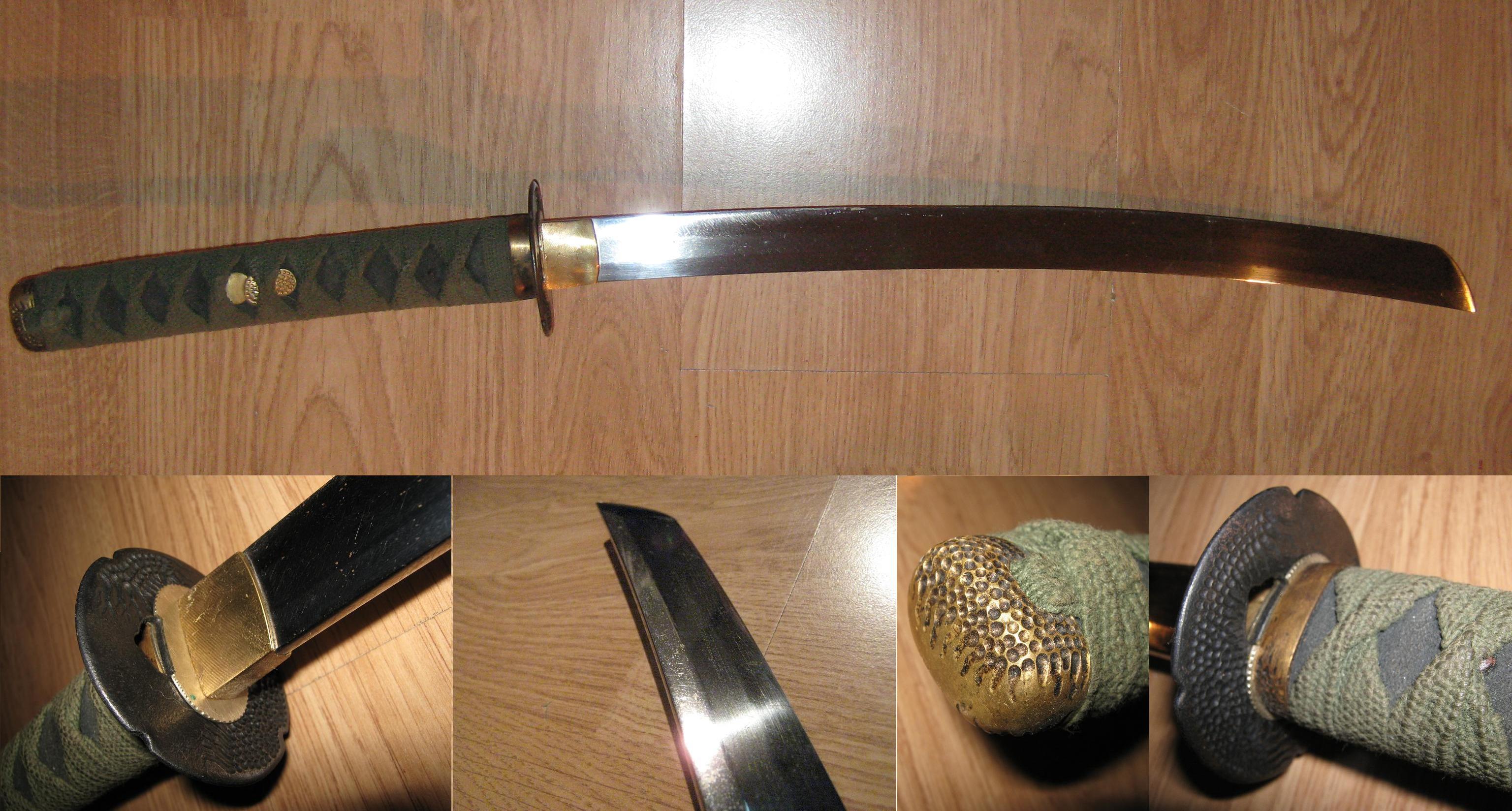

sve ručni rad 2004 god.

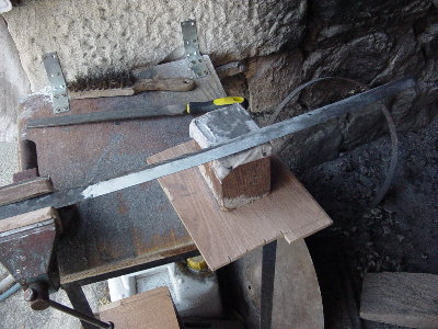

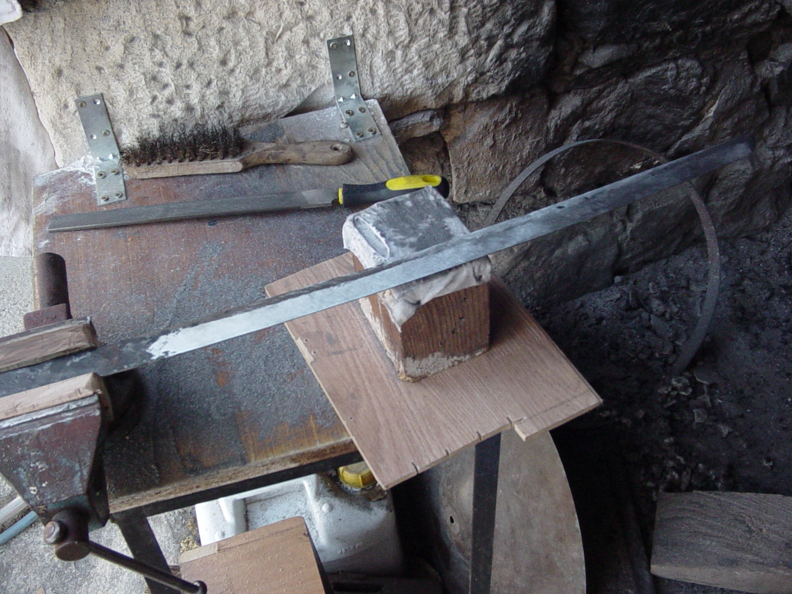

ručno brušena
ručno brušena
malo je mutno ali vidi se

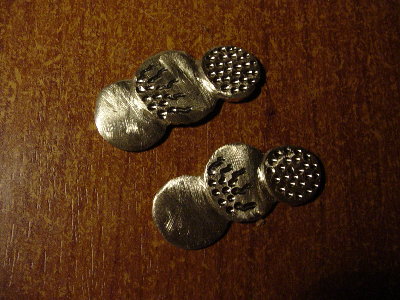

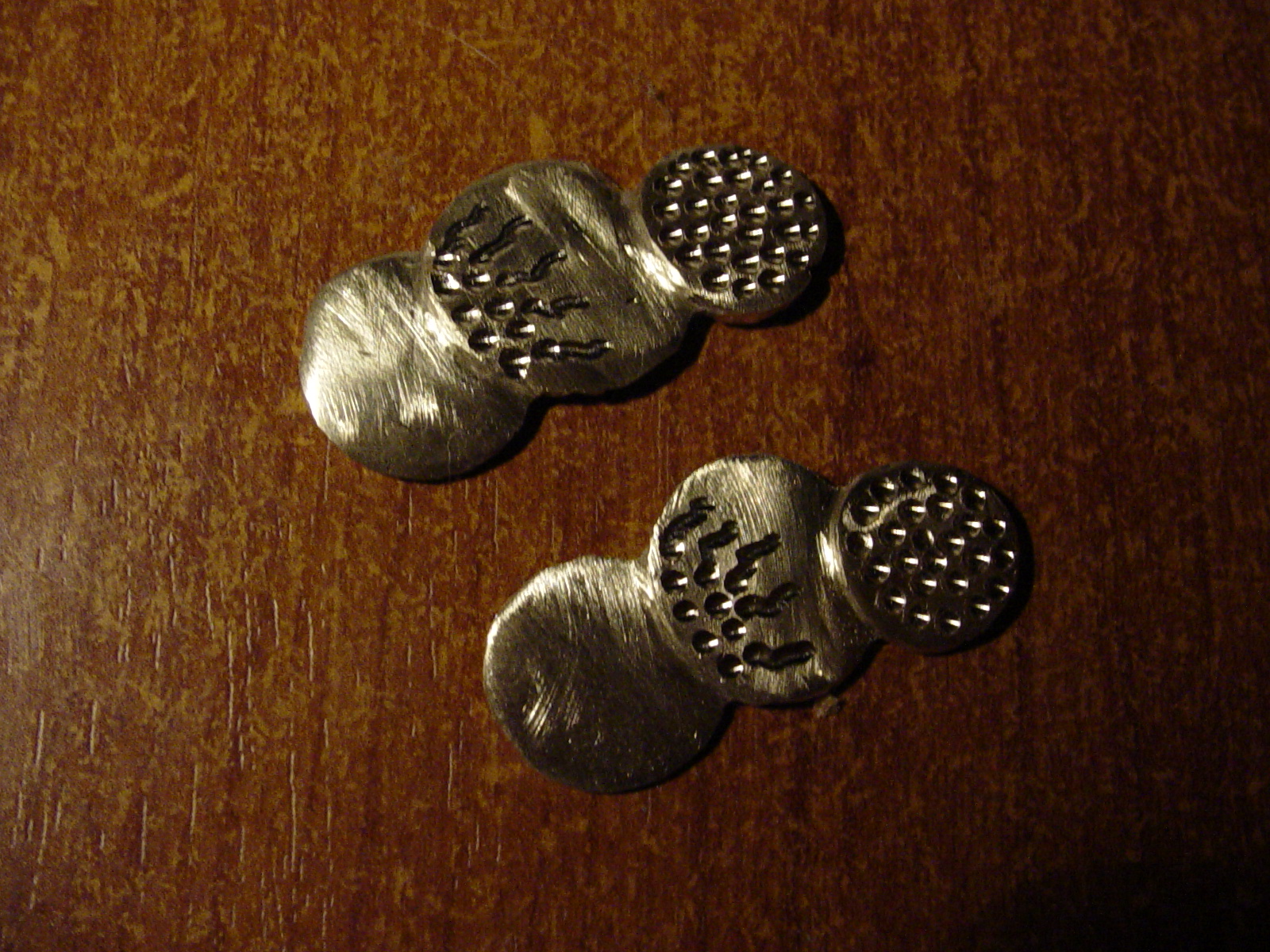

taljeni mesing <br />malo je lošija slika
taljeni mesing

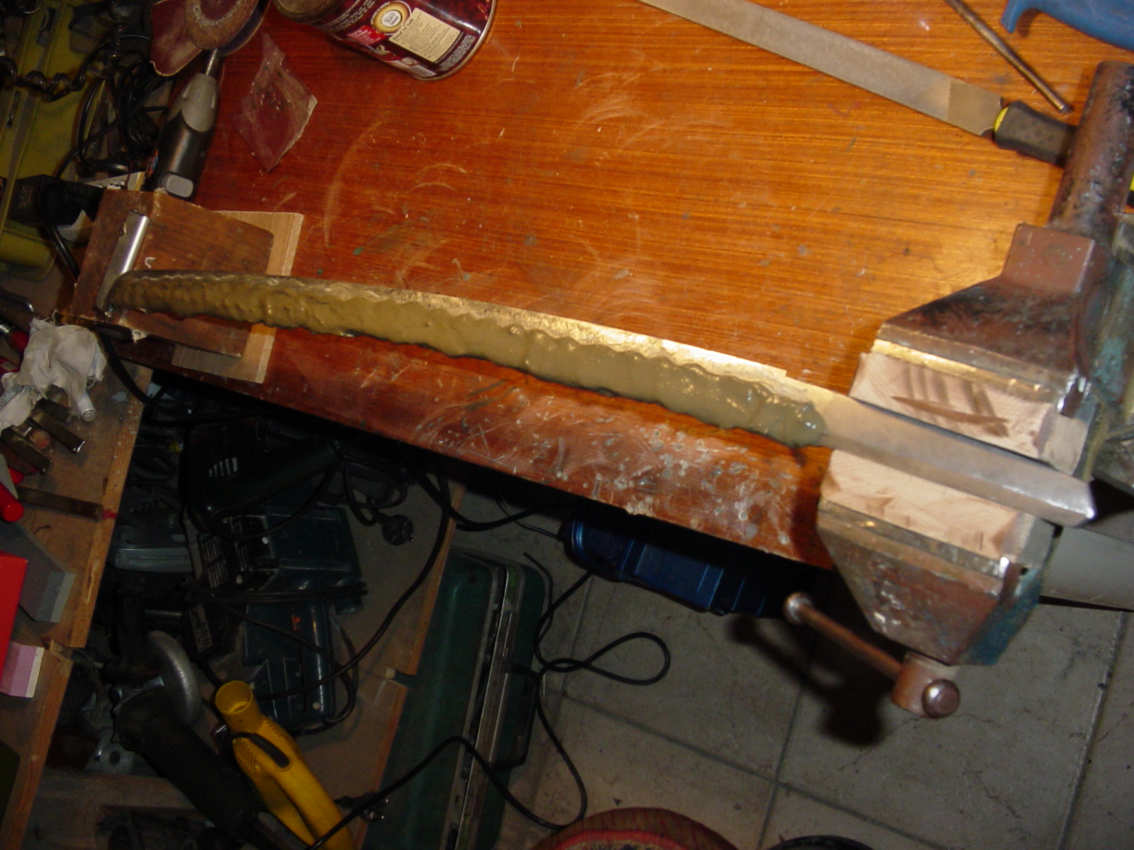

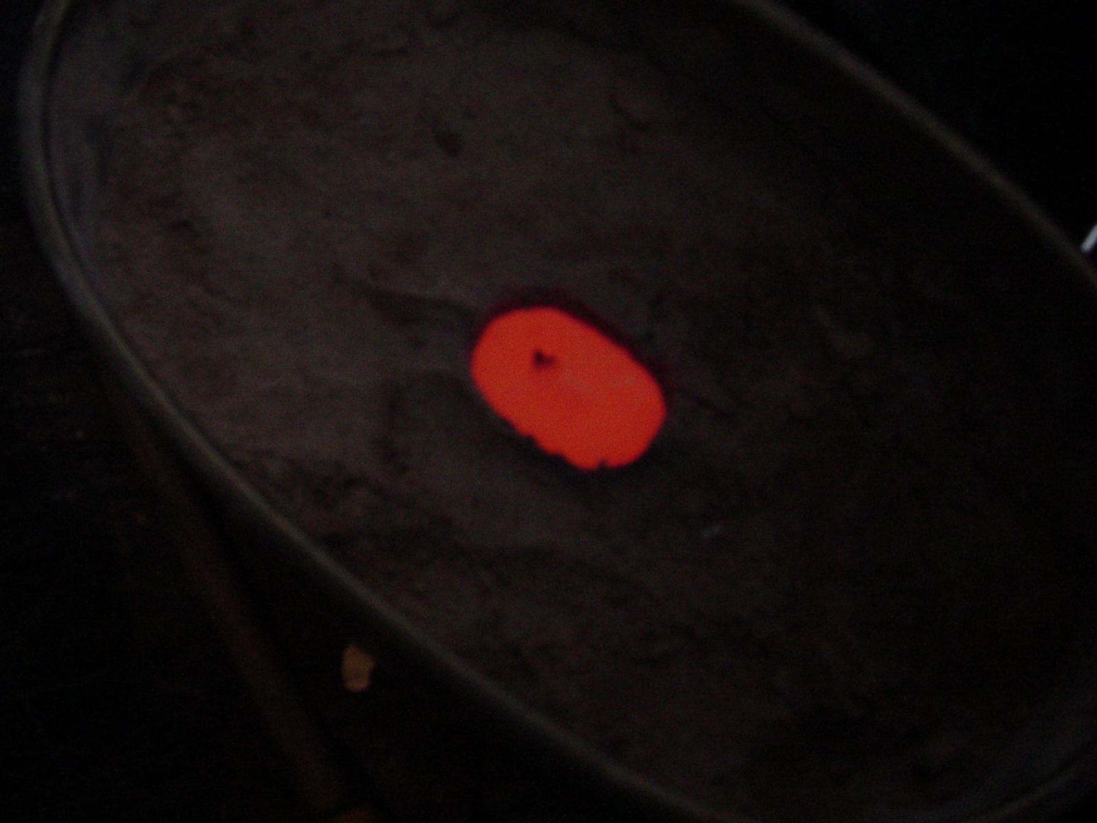

glineni premaz <br />diferencijalno kaljenje
glineni premaz
već se vidi razlika u tvrdoći

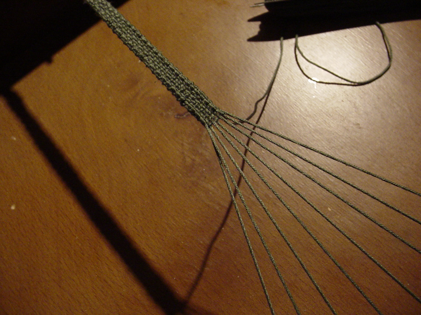

ćak sam konop ispleo <br />puno posla za dva metra

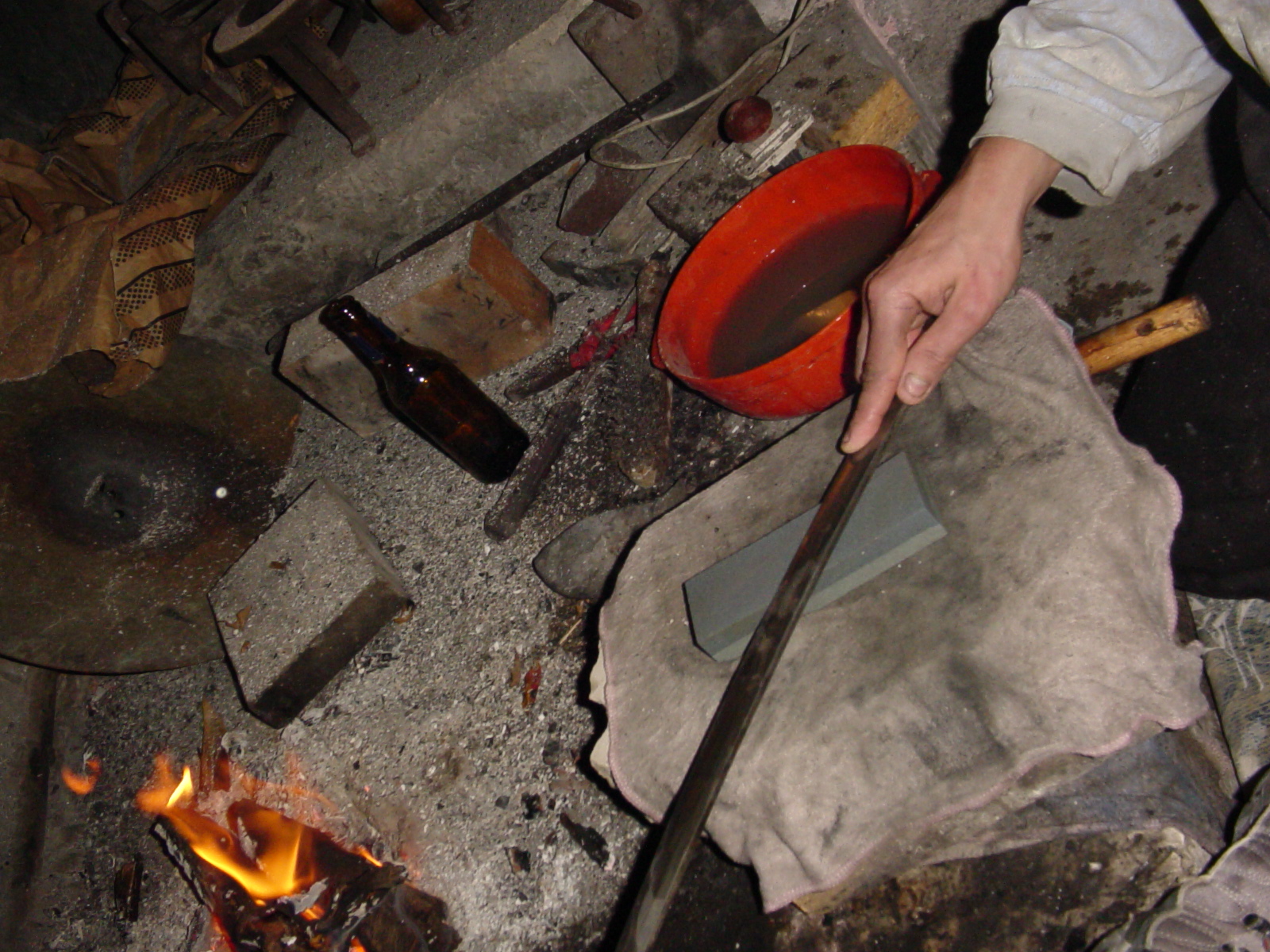

ništa nije išlo bez pive <br />puka bi
puka bi

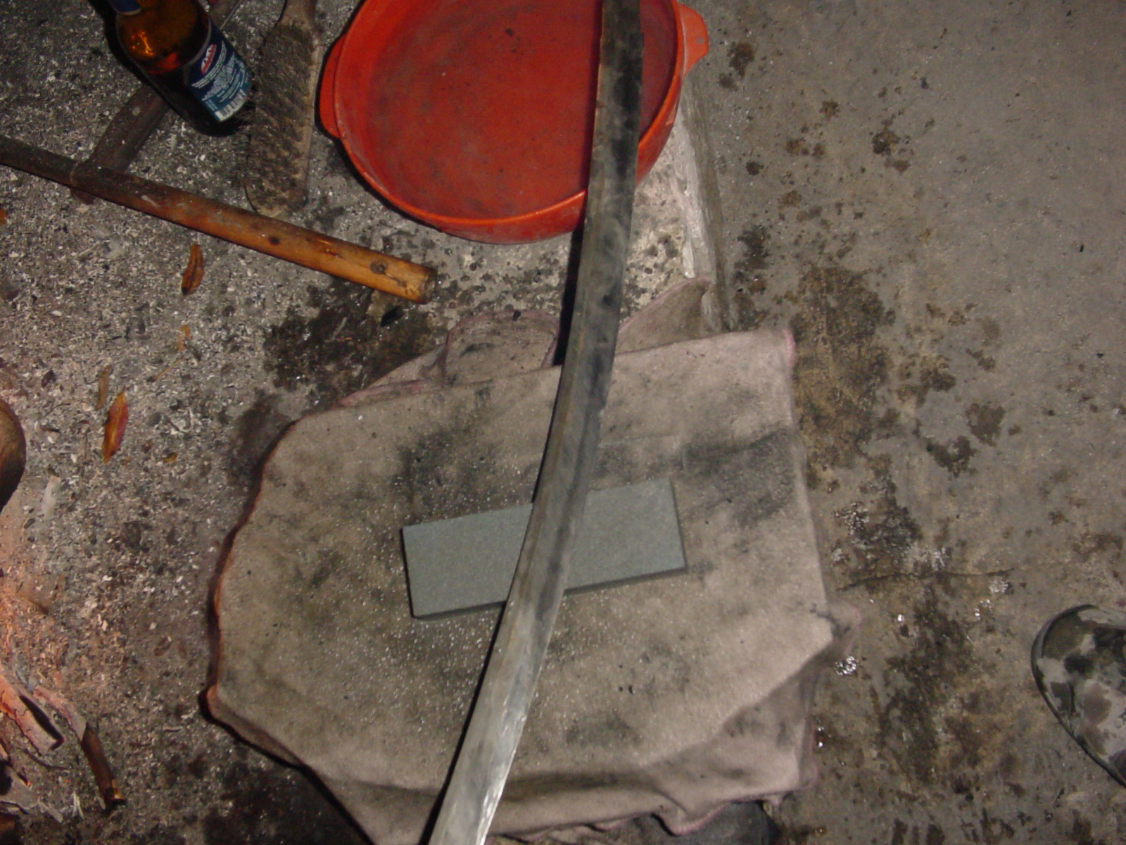

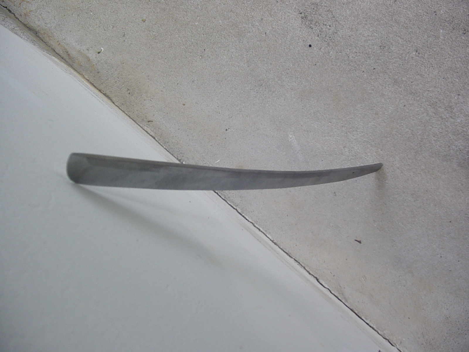

jesam li ja to dobro vidio da je ta katana bila zakrivljena i prije kaljenja sa glinom, nebi li se to zakrivljenje trebalo dobiti upravo takvim nacinom kaljena? inace svaka cast na trudu! =)

Mike_Torello wrote:jesam li ja to dobro vidio da je ta katana bila zakrivljena i prije kaljenja sa glinom, nebi li se to zakrivljenje trebalo dobiti upravo takvim nacinom kaljena? inace svaka cast na trudu! =)
ovisi koliku krivinu ganjaš !!!
SORI (zakrivljenost katane) nastaje prilikom diferencijalnog kaljenja zbog razlike u hlađenju materijala, može ga se korigirati i u + i u - nakon kaljenja ali tanka je linija između :lol: i "krc"
disclaimer : ništa od ovog nisam probo al sam načitaaaaannnn :A03:
