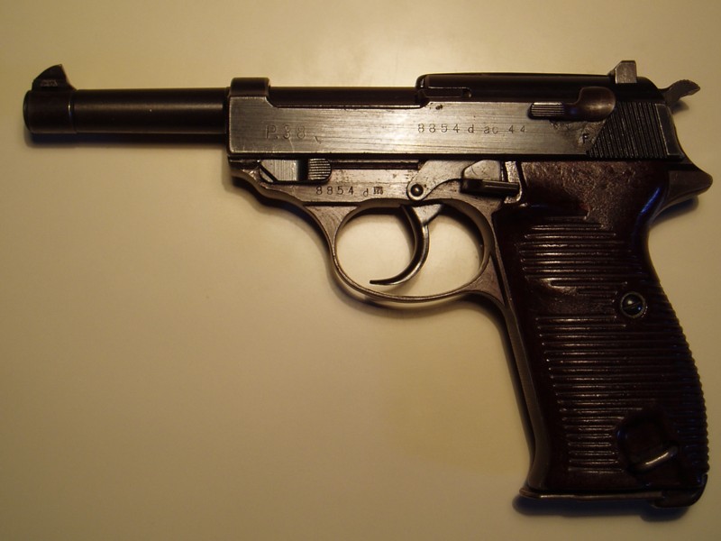

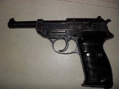

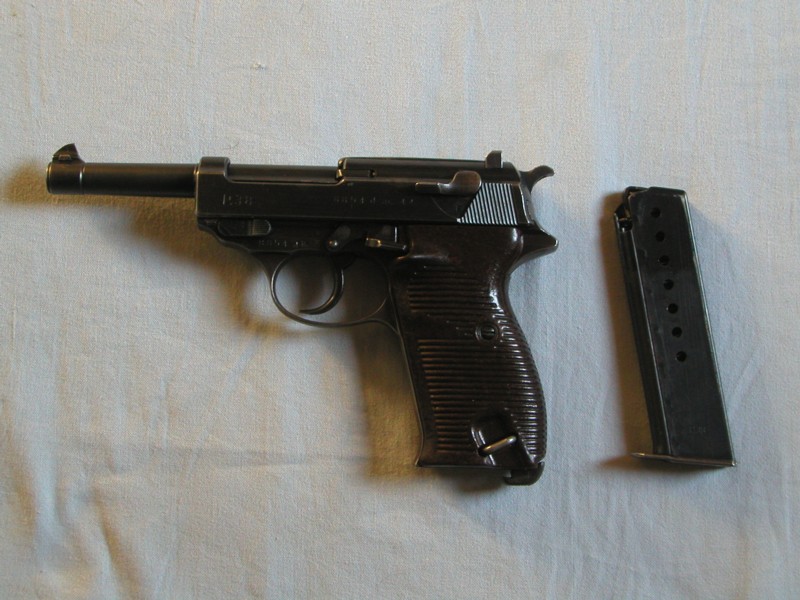

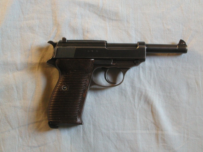

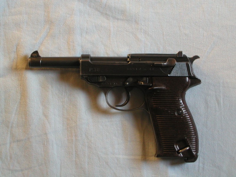

I na kraju nekoliko slikica mojeg Walthera P 38 (ac 44) sa kojim sam izuzetno zadovoljen. Pištolj je u originalnom stanju, dosta dobro očuvan, a na gađanju se pokazao i precizan :A13: iako cijev nije u savršenom stanju što se ne može ni očekivati za pištolj koji ima toliko godina.

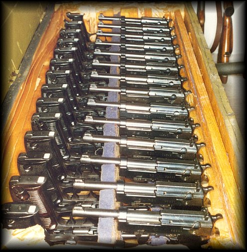

To je izvoz iz Ukrajine al neznam za gdje. Ima cyq-ova, byf-ova, ac-a i ima dosta komada iz nulte serije. Da se kako docepat ovog sanduka... :A27:
AvatarTomyAUTOR•
Samo fali mašnica na sanduku. :A03:
AvatarSnajperista•
Ce :A14: k,ak sam dobro skuzio to su sve originali iz tog doba u mint stanju?
AvatarTomyAUTOR•
ne vjerujem da susvi u mint staju, al da su u dobrom,jesu.

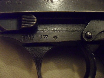

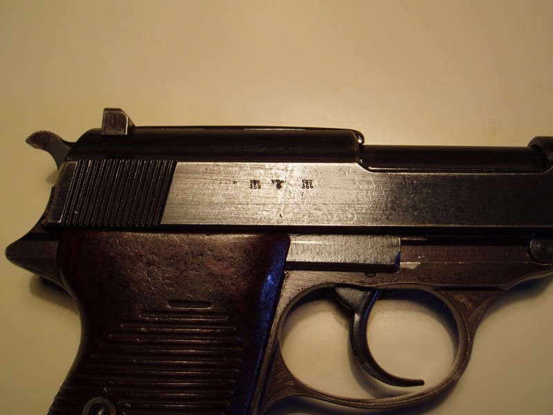

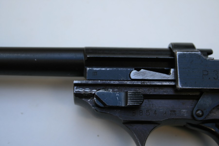

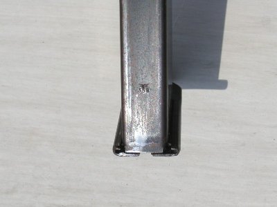

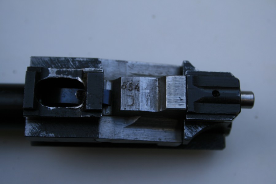

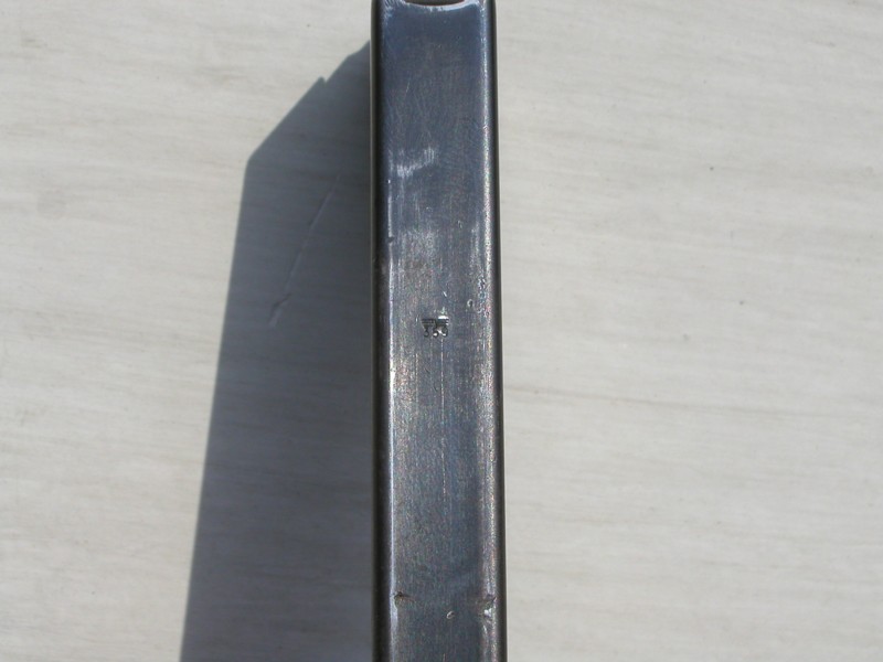

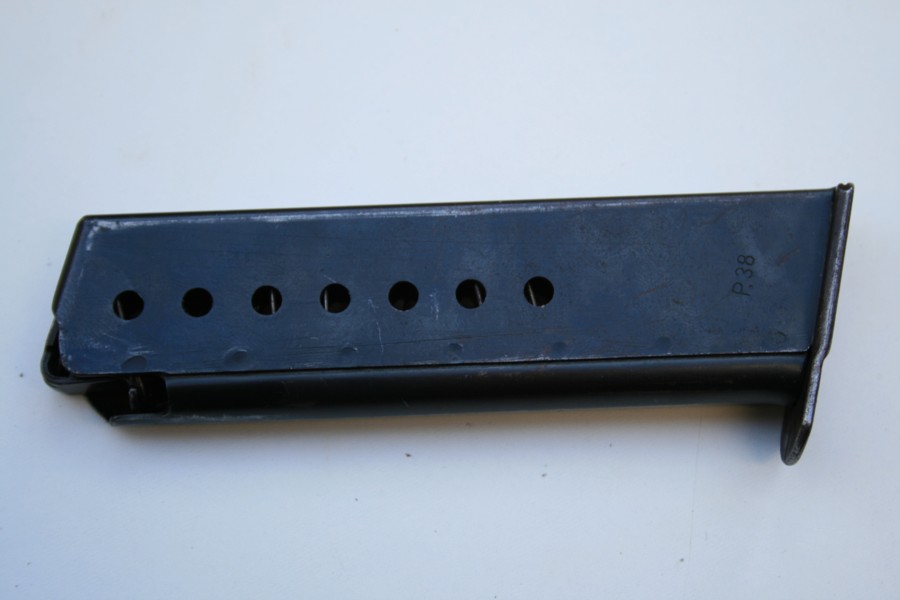

Još par fotki.

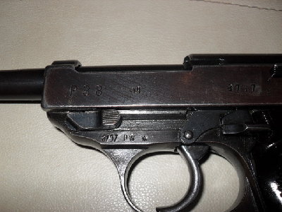

oznake Waffnamta 2
oznake Waffnamta 2
oznake Waffenamta 1
oznake Waffenamta 1
broj na dnu okvira
broj na dnu okvira

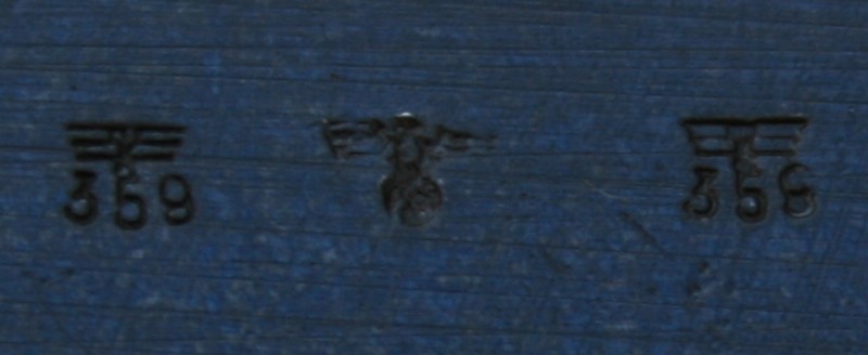

jel netko susreo na p-38 oznaku aviona-dvokrilca i kukasti križ, jel se može po serijskom broju ući u trag, u nekim arhivima, kome je pripadao. jel zna netko jel itko probao nešto tako istražiti
AvatarTomyAUTOR•
Ne postoji oznaka "aviona dvokrilca" i kukasti križ. Vjerojatno misliš na oznake Waffenamta. Pogledaj si slike u ovoj temi.
Llong range•
postoji oznaka, vidio sam je i zao mi je sto je nisam fotografirao. Na 3 mjesta na pištolju je utisnut mali dvokrilac u podnožju je znak kukastog križa. nisam zamjenio sa drugim znakovima, avion je jasan. Imam na svojoj dozvoli mjesto za još jednu cijev, to će biti P38, ali volio bi da bude neki malo neuobičajen. 8-)
AvatarTomyAUTOR•
Jel vaki dvokrilci? :mrgreen: To su trokrilci. :mrgreen:
Llong range•
Je, mislim da si u pravu. Mea culpa..... :oops:
AvatarTomyAUTOR•
Ove oznake ispod kojih su brojevi su oznake Waffenamta, a ona oznaka u sredini, orao sa kukastim križem, je oznaka da se radi o vojnom oružju.
Llong range•
Ok, kužim. A jel ima gdje upisano ili zabilježeno što znači koji broj ili je broj jednostavno kao serijski? I koji bi znak bio da je za neku drugu namjenu osim vojni? :?:
AvatarTomyAUTOR•

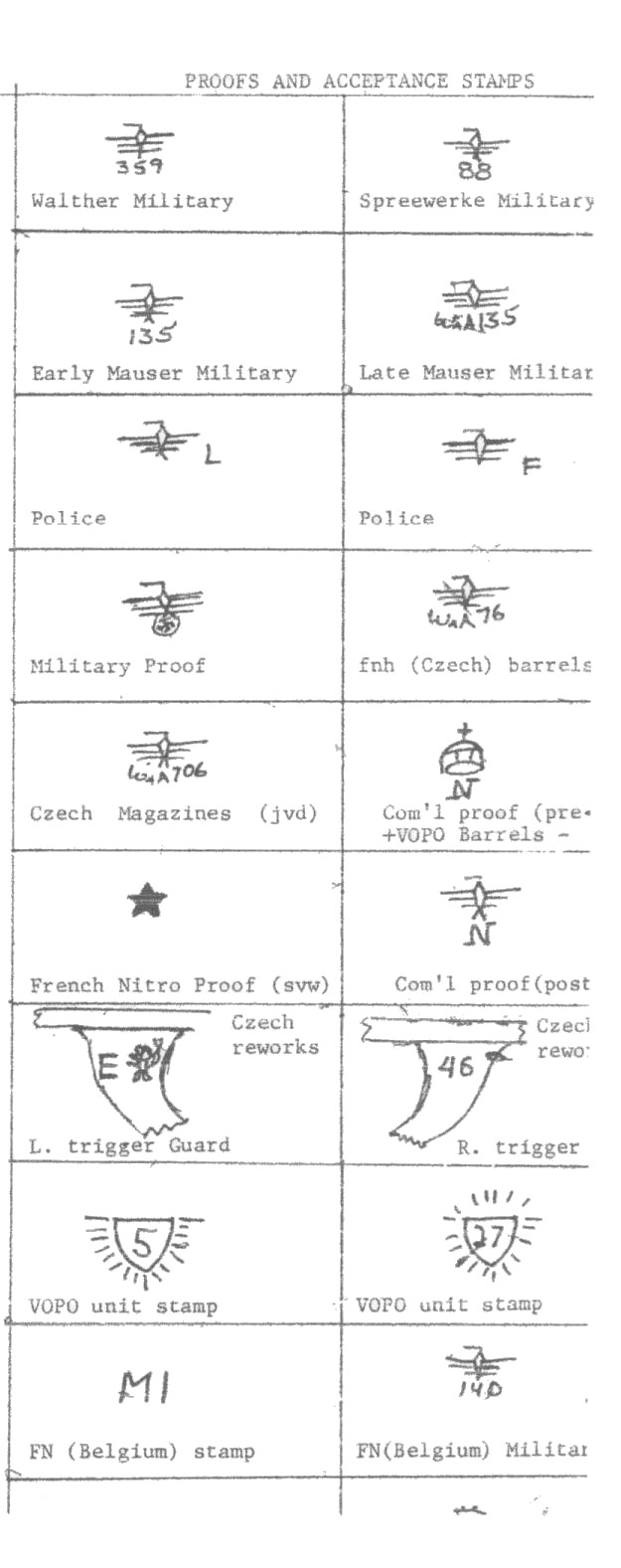

Ima, samo poguglaj Waffenamt markings i riješeno. i evo ti samo neke od oznaka.
Avataristra champion•
Tu bi još i dodao '' fnh '' - to je oznaka tvorničkog koda za Böhmische Waffenfabrik iz Praga, i često se nalazi otisnuta na navlaci pištolja zajedno sa žigom WaA70 Waffenamt (žig njemačkog inspektora za Böhmische Waffenfabrik), koji bude otisnut i na cijevi.
Oznake proizvođača: 480 i ac = walther, byf i svw = Mauser i cyq = Spreewerke.

Može se ponegdje naći još i ove oznake proizvođača:
cvq-Jos.Rathgeber-na kasnim P 38 sklopljenim od dijelova iz Spreewerke
jvd-Erste Nordboehmische Metallwarenfabrik, Adolf Roessler, Niedereinsiedel, Sudetenland - proizvodili su okvire za P 38
fn-Fabrique Nationale-na blokovima za zabravljivanje

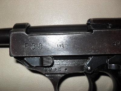

Zzacmrak•

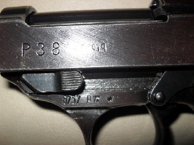

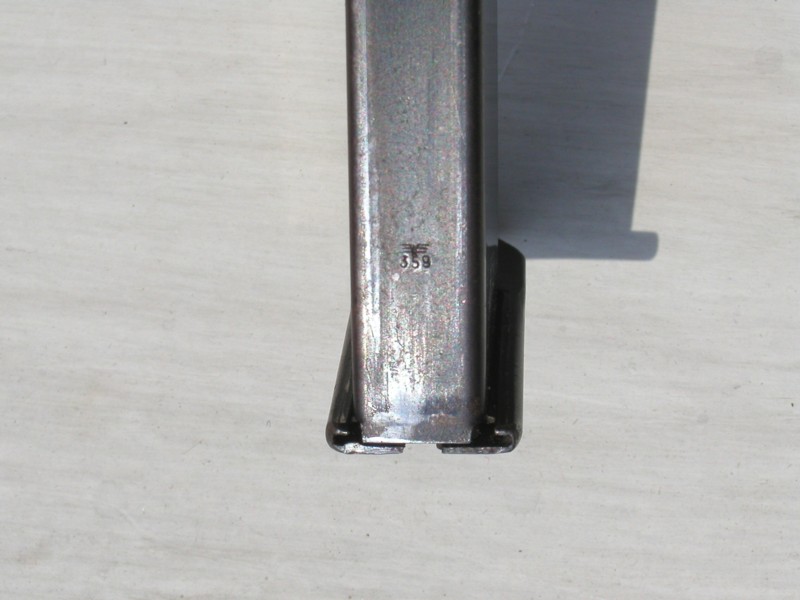

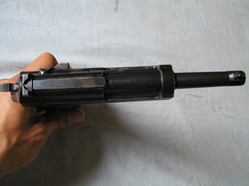

Na pistolju je utisnuto P.38 ac ispod broj 42 604b te mali znak ispod kojeg je broj 359. taj znak sa brojem i broj 604b sae ponavljaje.
AvatarTomyAUTOR•
Pištolj proizveden u tvornici Walther (ac) 1942. godine (42 ispod ac) tvorničkog broja 604b. Ono 359 je oznaka Waffenamta koja se koristila u tvornici Walther.

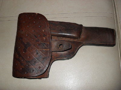

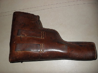

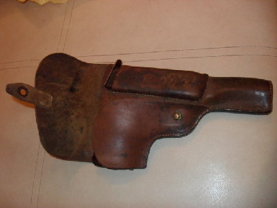

P-38 CYQ iz 1944 god., sa ovom futrolom koju je čovjek koristio u WWII. E sad bi molio sakupljače i znalce da utvrde koja je to futrola i koji je to žig ( utisnut oko 7mm desno od žiga za Spreewerke.
MMario_Zg•

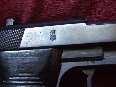

Meni to lici na zig "czech reworks" :A25: iliti ceska prerada. bio bi siguran kad bi poslikao jos malo izblizeg :A25:
AvatarTomyAUTOR•
Da je žig češka prerada, onda bi trebao biti utisnut na štitnik obarača s jedne strane lav, a sa druge strane štitnika zadnje dvije znamenke godine.
futrola je ili jedan od originalnih tipova futrole za Walther ili kopija takve futrole. Original bi trebao imati sa zadnje strane utisnuto P-38 i oznake proizvođača. Preklop futrole je prerada korisnika. Maštovito. :A03:
AvatarTomyAUTOR•
Takva osmerokraka zvjezdica se stavljala na dijelove koji nisu prošli kontrolu nego su se vraćali na doradu do propisanih standarda.

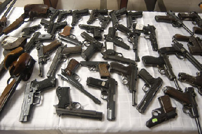

za rezanje
za rezanje
evo ovo je otislo u visoku pec za topljenje,eto kreteni su dobili malo dobrog celika
Avatargun_hater•
Država se ne bavi takvim kokošarenjem, nego se gledaju milijunske svote koje bi netko mogao podijeliti sa svojim pajdašima, inače ništa od posla.
Lleutmc•
upravo se radi o velikim svotama ,evropa i amerika upravo sponzorisu unistavanje oruzija a svoje lubomorno cuvaju

Lleutmc•
ovo je p 38 od mog djeda i sigurno je skinuo sa svabe

Nije mi jasno koliko je tih P 38 sa šahovnicom ili oznakom NDH bilo vijerovatno mali broj.Naravno osnovni pištolj NDH bio je brow.10-22 a ovo neznam možda neke serije kao poklon "saveznicima".Inače u nekom Talijanskom katalogu vidio sam "samokres 10-22" sa natpisom "Ustaša" po paprenoj cijeni e sada koliko je to izvorno ?????
Rruger357•
spominje se 140 komada, od tv. br. :12395 do 12534. na netu, dr. forumima i tak da ih sad ne reklamiram..
