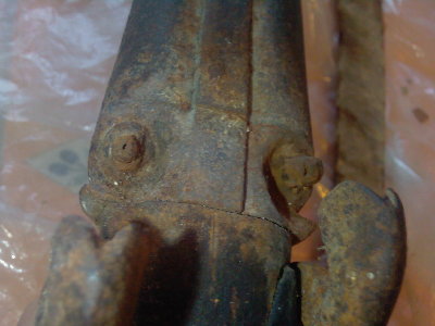

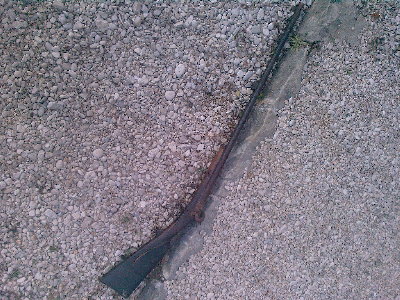

Ves sam spomenuo kako smo pronašli lijepu malu kolekciju,
a evo njenog zanimljivijeg dijela.
Radi se o dvocijevki,perkusionoj lovackoj puški na crni barut.
Vrijeme proizvodnje!?
Pretpostavljam 2. polovina 19.st.,ne mlađe.

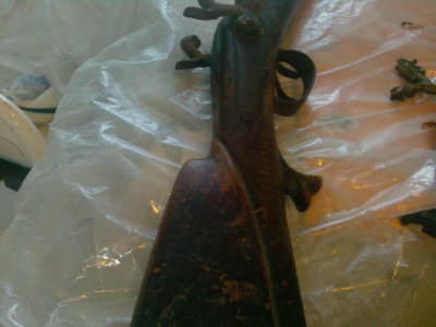

Drvo savršeno ocuvano(na prvi pogled bez crvotocina
i potpuno ocuvane rezbarije) metal dobro.
Stanje ; POTPUNO FUNKCIONALNA!!! :A05:
Iako treba "malo" ciscenja,ukljanjanja hrđe i dotjerivanja vjerujem da
bi bez problema mogla pucati.Kokoti se napinju bez problema(iako zbog
hrđe i nedostatka maziva malo "škripi")
Orignaklne brunaze ima dosta,cak vise nego hrđe i vrlo je kvalitetna.
Trebam pomoc pri rastavljanu,a cini mi se da su i
rupe za plamen od perkusionih kapisla malo previše uske(od hrđe)
Dakle savjeti o rastavljanu,sastavljanu(dali je jednostavno kao kod modernog oružja ili?!)
čišćenju i njezi metala i drva su dobrodošli.

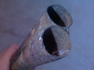

Usta cijevi su me malo razocarala,ali unurasnjost je bez korozije.<br />Lijeva cije je kao malo kraca(izlizana) pa ne znam koliko to smeta.<br />Cijevi su jako tanke(ne znam dali je to normalno za oruzje na crni barut<br />ali iz ovoga se ne bidalo pucati nešto moderno.)
Jedino mi je žao što Blackpowder ovo ne može vidjeti... :A00:

Drvo ni u kom slučaju nemoj "prelakirati" već eventualno samo zaštiti drvocidom ili sličnim. Hrđu skini tako da je potopiš u otopinu limunske kiseline. Imaš o tome dosta na netu.

za rastavljanje je vjerujem klin sa strane po sredini "podkundaka" a vijak između kokota ili samo kljun koji se drži u glavi kundaka (moguć i prednji vijak štitnika okidača). ako je takav sistem izvadi klin i lagano lupi po cijevi prema gore (pažljivo da ne bi popucao potkundak) i povuci naprijed cijev. pistoni će vjerojatno popucati pa ako su prohodni i nisu previše stučeni nemoj ih ni dirati osim čišćenja ( možeš ih prosvrdlati s ~1,2mm ). na izložbi u povijesnom muzeju sam ostao paf na uporabne stijenke cijevi od 1mm, pa računaj da sa skidanjem hrđe izgubiš koji centimetar cijevi s vrha. po meni kolekcionarsko oružje mora biti funkcionalno u skladu s razdobljem nastanka, inače je staro željezo. ne napinji kokote dok se mehanizam ne očisti i eventualno zamijene opruge da ne bi popucale. black je zadnje naručio replike duplice na crni barut. trebale bi stići ako već nisu.

Novi sam na forumu. Inače se sa ocem bavim restauracijom kundaka pa imam neka saznanja o tome. Slazem se s konstatacijom da drvo ne lakirate jer lakiranje je najgora metoda zastite ovakvih antikviteta. Kundak je politiran i prema slikama mi djeluje kako nije prethodno bio mazan uljem. Ako niste upoznati sa politurom, mozete ga blago osvjeziti uljem za finomehaniku (sivace strojeve). Na taj nacin ce se istaknuti godovi drveta pa mozete i vidjeti kvalitetu drva. Inace sam restaurirao francusku vojnu pusku iz vremena napoleonovih ratova. Puska je takodjer imala veoma tanku stjenku cijevi na svojim krajevima. Ako imate kakvih pitanja u vezi politure, slobodno pitajte. Inace, puska vrijedi 5-teroznamenkastim iznosom €. ;)

Što se tiče savjeta...ako ima na sebi gravuru, to nemojte dirati. Šmirglajte oko gravure i jednostavno nabavite polituru. U početku ćete veoma teško dobiti sjaj pa isprobajte na nekom komadu drveta. Za sva pitanja u vezi politiranja slobodno mi se obratite.
