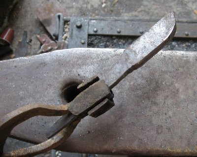

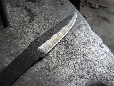

dosta je vremena proslo od mog zadnjeg posta, pa evo malo svijezih vijesti. zadnjih mjesec dana bavim se kovanjem puukko noza, mislim da o njima ima dosta i na forumu i na internetu pa da ne duljim...cijelo vrijeme zapravo testiram nekoliko vrsti celika, kovacko varenje, dizajn i sl. trenutno sam u stadiju da imam par slikica za podijelit, pa je i to dio razloga postanja. uglavnom pokusavam sto preciznije pratiti tradicionalne metode izrade i ujedno pratiti svojstva celika u samom procesu.

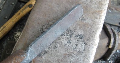

na slikama je testni primjerak koji ceka kaljenje. srednji sloj je od celika Č.1941, sadrci 1%C i nesto malo vanadija, spada pod alatne celike, a stranice su od obicnog zeljeza. neki dan sam nasao i sirovo zeljezo iznimno ljepe strukture pa cu i to ukomponirat u kasnijim primjercima.
kako budem zgotovljavao posao oko testiranja, postat cu neke dijelove postupka.
sad su na redu slike, pa uzivajte, a pitanja i komentari su dobrodosli!

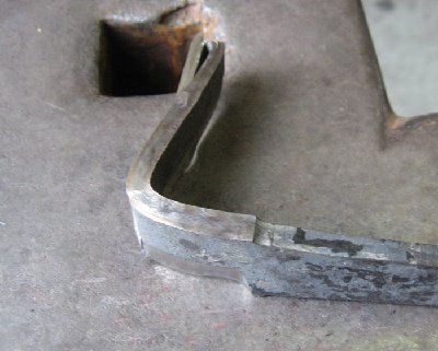

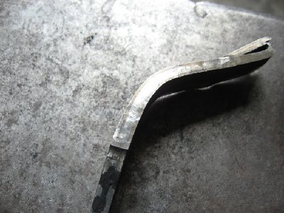

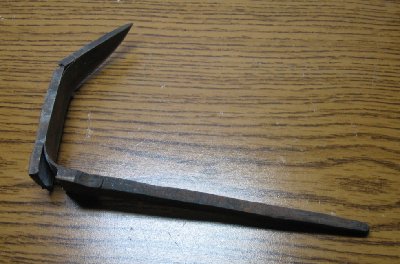

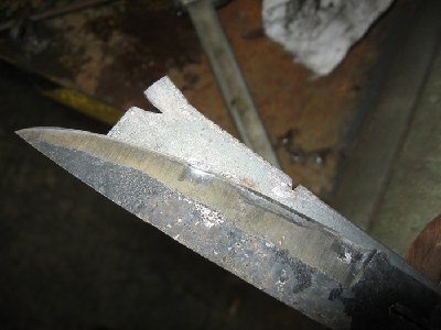

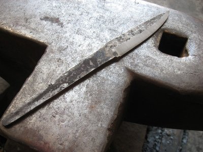

na slici je jedan od prijasnjih testnih komada, vec je jedna osrednja kutija napunjena njima. zadnje ispitivanje je trganje noza, a ako se zna sto se trazi to je pravo vrelo informacija.
AvatarMike_Torello•
kolika je sila bila potrebna da ga ovako potrgas?
Avatarstari-nakovanjAUTOR•
relativno mala sila, ipak su stranice od obicnog zeljeza.

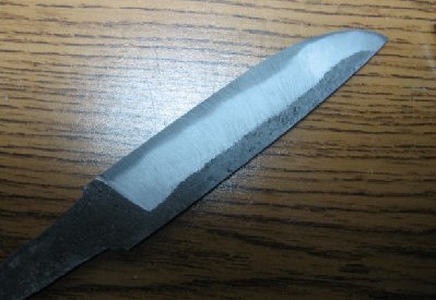

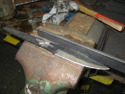

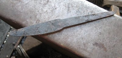

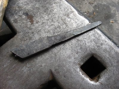

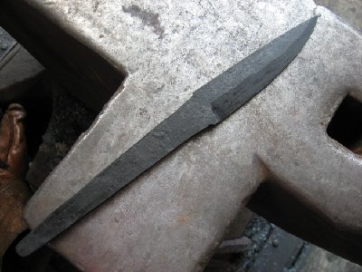

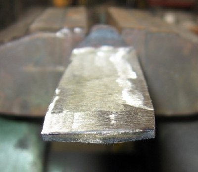

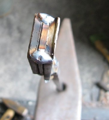

danas sam si malo dao truda i poslikao dio postupka...i nadam se da ce vam se svidjeti slike. neke dijelove postupka je jednostavno nemoguce uhvatiti u slici, pa cu o tome kad uhvatim vremena i dobrog kamermana napraviti kratki filmic, a za sad ce te se morat zadovoljit samo opisom.
opet, ponavljam, ako ima kakvih pitanja, pucajte ;)

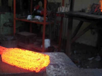

kao sto sam prije rekao, ove nozeve radim od dva sloja zeljeza, sa sredisnjim slojem od celika sa 1%C. postupak od prilike ide ovako, komad zeljeza 5x25 se sa jedne strane pobrusi od oksida i smeca, kutna brusilica, kamen, turpija..sve dolazi u obzir, brusena povrsina daje vece sanse zavaru. naravno, to se napravi i sa celikom, samo sa obje strane. kako nema za kupiti celika tocno tih dimenzija, moram ga svaki put kovati, ovaj je kovan iz sipke promjera 20mm.
celik i zeljezo se ucvrste skupa, ja sam jednostavno zavario kao na slici iako sumnjam da su tako radili stari vikinzi :) ovo mi je najjednostavnije ali postoji jos mnogo drugih nacina...i jos sve skupa zavarim na jos jedan dulji komad zeljeza tako da imam vecu kontrolu nego sa kljestima.
sada sljedi zagrijavanje do tamno crvene boje, dodavanje boraksa i daljnje zagrijavanje do temperature kovackog zavarivanja. kada je dostiglo pravu temperaturu odmjerenim udarcima rucnim cekicem zavaruje se sa obje strane jednako, drzanje na visini od 2 cm od nakovnja nije lose, komad se sporije hladi.
nakon zavarivanja rucnim cekicem, sve selim na pneumatski bat, ovaj krajnji oblik je napravljen na njemu, to je grubi oblik i jos je skoro sat vremena posla ostalo al o tome u jednom drugom postu.
zadnjih par slika, brusenje po rubu i umakanje u kiselinu nije potrebno ali drugacije nisam mogao pokazati rezultat - sve dobro zavareno i sve stoji kako spada.

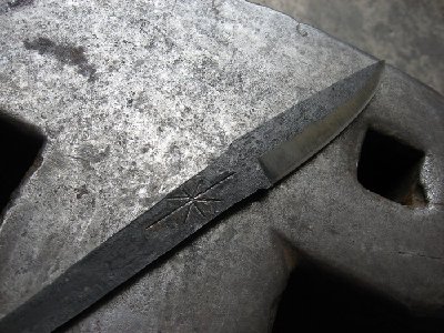

iskovao sam noz iz prijasnjeg posta, pobrusio, zakalio, naostrio...stavio svoj znak za srecu i krenuo sa testiranjem...mislim da sam samo jos par koraka od prezentacijskog primjerka..haha. toliko pitanja, a tako malo vremena.
uzivajte!

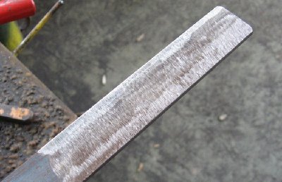

ovime sam se zabavljao neki dan. celik za turpije i celik za opruge, 64 sloja. na prvoj slici je pocetak zavarivanja sa 4 sloja, a na drugoj gotovi komad, malo pobrusen, poliran i tretiran kiselinom, tek toliko da vidim uzorak. sve sta sad treba je iskovati jedan puukko od toga.
AvatarLegion66•
Znaći puno boraxa i udri?
da, vidis da ga ja stavljam i prije samog zagrijavanja. onda kad je na 600, pa na 800....i naravno jos par puta kad sam "siguran" da je zavareno. osim boraksa, temperatura ti je vrag, radije zajebi prvih par komada sa previskom temperaturom, nego da ga uopce ne zavaris, djeluje bolje na psihu:D

moj prvi puukko od damscanskog celika...ja sam odusevljen, a vi?
AvatarMike_Torello•
jako lijepo, volio bih ga vidjeti skroz izpoliranog
fala...poliranje je opcija malo kasnije kad se izivim na ovim oksidima i gruboj povrisini.

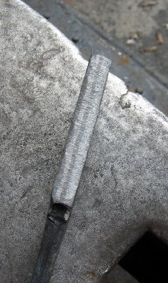

sta napraviti ako naidete na puno istih lezajeva!? sta se mene tice, nema dileme, jedan iskovati u par primjeraka noz-like oblika i testirati, a od ostalih krenut u izradu puukko nozeva...cista reciklaza:D
danas sam u kovacnici snimio par slika pa ih zelim podijeliti sa vama. na prvoj slici su tri komada celika, sa lijeve na desnu: lezaj promjera 13-tak cm, zatim "izravnani" vanjski prsten lezaja i skroz desno je iskovani i pobruseni komadic spreman za izradu puukko noza. nakupio sam se tih lezaja za do sljedece zime, sad samo moram puno lupat...
sa lijeve na desnu: zeljezo - lezaj - zeljezo
sve skupa samo "piknuto" sa varom. skuzil sam da nema potrebe kod tako malih komada variti sva 4 ruba
nakon kovanja, turpijom dobijem rubove, kuteve i pocetak fazete...
i ko pogodi kaj je ovo...pravi je hadija:D
i tak...prode dan.
nadam se da vam je bilo bar malo poucno i interesantno. ako ima kakvih pitanja ili komentara, samo navalite!

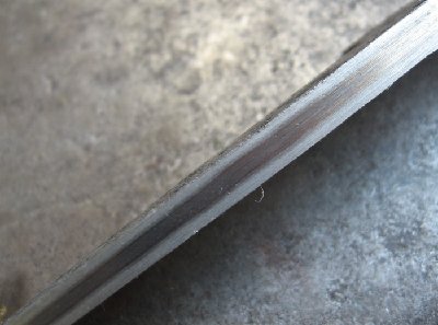

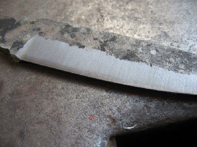

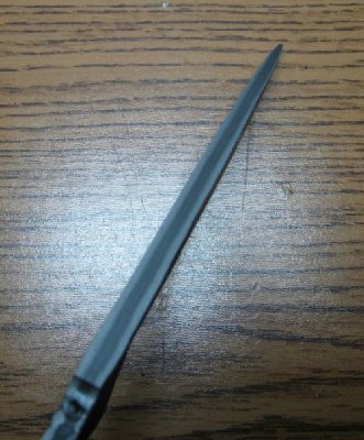

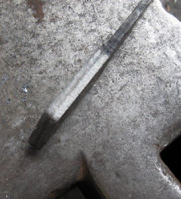

sljedeca slika je nekaj kaj stvarno ne volim vidjeti ali se desi. nije lose kad se desi u sredini procesa jer se da popraviti, ali na gotovom nozu, sve je jednostavno "za baciti".
kad sam zakalio noz sve je izgledalo super ali kad je krenulo brusenje na hladno, brusni papir, kamen...odjedanput pukotina izmedu celika i zeljeza, nije se dobro zavario...pasmatermilumajkuisveostalo!!
nema veze...tjesim se, ko radi taj i grijesi. da nebude totalni promasaj, buduci da je sve ostalo bilo kako spada, improvizirao sam drsku i odlucio ga testirati.
obleka od debele spage mu je bas dobro legla, iznenadilo me kako mu "pase", vjerujem da cu nekaj iskombinirat u buducnosti sa tim...vidio sam par takvih primjeraka ali tek sad me, kad sam to vidio na njemu privuklo.
uglavnom, test je bio jednostavan. naostriri ga da brije sa jednim kutom ostrenja i presjeci komad hrasta 4x4cm i to dva puta, pa da vidim da li i dalje brije.
zadatak je preso bez pol muke, barem on, meni ruka jos uvijek vibrira:D mislio sam i dalje sijec ali je sreo metalnu konzervu, pa se test nastavalja kad dobim volje da ga naostrim ponovo. sve u svemu, ja sam zadovoljan. samo da napomenem, jezgra je od lezaja.
AvatarLegion66•
No dobro, a di je ta pukotina?
tocno na sredini slike.
po fazeti se vidi razlika izmedu celika i zeljeza...tamnije svijetlije, a na sredini je par mm crna crtica na granici zeljeza i celika

ispricavam se na losim slikama ali to je jer sam malo precjenio fotic na mobitelu, al sta sad, moramo se patiti sa time sto imamo.
na prvoj slici je lezaj koji ce biti sredisnji dio ostrice. kovacki sam odrezao dio lezaja po obodu sa obje strane da se rijesim utora koji, da sam bez toga nastavio kovati, bi se izduzili i ostali kao zarez po cijeloj unutrasnjosti noza.
http://i295.photobucket.com/albums/mm15 ... al/1-3.jpg
http://i295.photobucket.com/albums/mm15 ... al/2-3.jpg
http://i295.photobucket.com/albums/mm15 ... al/3-3.jpg
http://i295.photobucket.com/albums/mm15 ... al/4-2.jpg
onda je krenulo kovanje zeljeza za stranice.
http://i295.photobucket.com/albums/mm15 ... al/4_a.jpg
i onda slijedi brusenje i pripasavanje…
http://i295.photobucket.com/albums/mm15 ... al/5-2.jpg
http://i295.photobucket.com/albums/mm15 ... al/6-2.jpg
…i kovacko varenje u modificiranoj vatri jer se radi o povecem komadu.
http://i295.photobucket.com/albums/mm15 ... al/6_a.jpg
sve to za ovo
http://i295.photobucket.com/albums/mm15 ... al/8-1.jpg
komad mi se cinio ok, varovi su bili relativno dobri, manje rupice su trebalo jos koje grijanje da se do kraja zavari i bilo je dosta “mesa” za privest cijelu stvar kraju.
no desilo mi se da je oksidacija u peci pojela gotovo svo zeljezo sa strane noza. neznam sto je tocan razlog, moje drzanje komada preblizu srca peci gdje je kolicina kisika jos uvijek visoka ili neko cudno mjesanje plinova zbog modifikacija u peci..sve mi je nekako mutno jer tada na to nisam obracao paznju ali sta je tu je, zeljeza je otislo previse da se nastavi i mora sve krenuti ispocetka.
na sljedecoj slici je novi komad spreman za kovacko varenje, ovaj puta sa puuuno debljim stranicama koje ce kisik toliko “pojesti” za vrijeme kovanja da ce na kraju ispasti normalne.
http://i295.photobucket.com/albums/mm15 ... l/10-1.jpg
cijeli proces je dalje bio po planu…komad iskovan i ugrubo pobruse.
http://i295.photobucket.com/albums/mm15 ... l/11-1.jpg
http://i295.photobucket.com/albums/mm15 ... l/13-1.jpg
nakon brusenja fazete - spreman za kaljenje
http://i295.photobucket.com/albums/mm15 ... l/14-1.jpg
dimenzije su 250x40x4. prije slikanja je odstajao jedno vrijeme u octu da dobije kontrast izmedu celika i zeljeza.
kaj velite?

evo par novogodisnjih.
materijal je celik za lezajeve.
bas jesmo, ima dosta novogodisnjih uradaka, plodni autori, nema sta;)
iskovao sam ih dosta, ali samo ova dva uredio do kraja, kad sredim i ostale, mozda se upustim u jednu drsku ali cisto sumnjam, draze mi ih je kovati, drske prepustam drugima.
