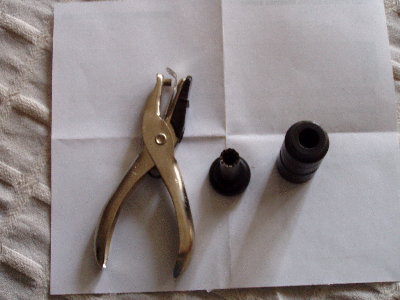

pošto je u zadnje vrijeme malo teže doći do perkusionih kapisli za oružje na crni barut u trgovini (čitaj nema ih) na stranim forumima(The highroad i firing line) naišao sam na prozivod Forster Tap-O-cap koji omogućuje izradu perkusionih kapisli kod kuće.
Isti sam naručio od firme Lock stock i barrel(http://www.lockstock.com), a isti se može naći i na Midsouth shooters supply(http://www.midsouthshooterssupply.com)
cijena je svugdje ista a razlika je samo u poštanskim troškovima.

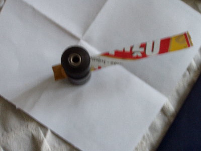

Kao materijal za izradu koristi se lim od pivskih konzervi kao što se vidi na slici broj2. Postupak dobivanja trake je sljedeći - uzmete praznu pivsku konzervu od 0.5 litre odstranite dno i poklopac te tako dobiveno tijelo izrežete na trake širine cca 1.5 cm - od jedne konzerve možete dobiti oko 90-110 kapisli.

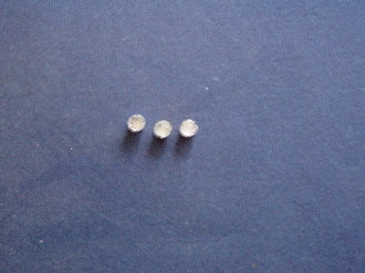

Perkusione kapisle izgledaju kao na slici 3. Sorry nemam dobar makro zoom.
Kao inicijalnu smjesu prvo sam koristio papirnate metke za dječji pištolj koji nisu dali nikakve rezultate.
Nakon toga sam upotrijebio šibice i stvar je proradila(što se tiče pouzdanosti otprilike 1-2% kapisli zataji). Isto tako sam napunio nekoliko kapisli sa crnim barutom pa ću ih istestirati prvom prilikom.
