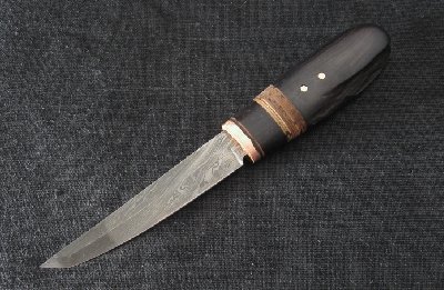

1100 slojeva...i onda jos malo
ova ljepotica je nenadjebiva harmonija sjevera europe, dalekog istoka i daska crne afrike...
preko 1100 slojeva sa dva tordiranja - na pola i na kraju procesa. drska je od ebanovine, breze i bakra, zakovice su od bakra. sve je nekoliko puta bajcano lanenim uljem.
duljina onako od oka je 8-9cm (ostrica), jedan dio drske je poliran, a drugi samo brusen i djelomicno ostavljen kakav je bio nakon kalanja.
majstor je jedan kolega kovac sa cijim dopustenjem ovo postam.
razlog postanja je sto smo danas pricali o hrvatima i njihovom poimanju unikatnosti, rucnog rada, majstorstva, kvalitete i jos mnogo toga i naravno sve u smislu nozeva i kovanja...znam da nije dio foruma al slobodno bacite koju mudru..ako se zahukta, lako se prebacimo i nastavimo.
a evo, napokon, i slikica...

Predivno, samo mi se čini da je bakar kod oštrice malo grub, možda bi ga trebalo malo "izgladiti"?
Je li sam iskovao oštricu ili je nabavio gotovu?
Drago mi je da i kod nas ima ovakvih majstora!

tako je...bakar je cijeli malo grublji.
da, sam je kovao, kalil i sve ostalo...

jako lijepo, sa koliko slojeva je zapoceo? djelio sam 1100 sa 2 unatraske ali ne dobivam bas cijele brojeve, jeli ovo 1100 ugrubo izracunato ili?

ne, nije tocno 1100, ima preko.
nemoras dijeliti sa dva niti mora ici linearno. recimo, mozes krenuti sa 5 slojeva i onda ne poduplat na sljedecem preklapanju nego potriplat sto daje 15 slojeva. ako sljedeci samo poduplas dobis 30, a sa 5 i samo duplanjem nemozes nikako dobiti 30...svakakve kombinacije su moguce. uostalom ovaj noz je dva puta iskovan u sipku i tordiran sto na nekim mjestima smanjuje ili povecava broj slojeva...
on je krenuo sa dva..mislim...

znam da nemora ici linearno al' sam bi sebi komplicirao zivot sa "tripliciranjem"...
Re: 1100 slojeva...i onda jos malo
nešto ovakvo još nisam vidio, zaista je hibrid i to predivan.

a sada, dame i gospodo...
9000 slojeva, breza, koza, ebanovina, prokron, aluminij, drvofiks...i sve to u 30 cm.

pitam se ima li uopce smisla ici na toliko preklapanja? osim estetskog izgleda.,... sta nije receno da se kod previse preklapanja dolazi do nekih promjena u materijalu (na lošije) i da to kao nije dobro?

neznam na sta tocno mislis...o damascinranom celiku postoji toliko nestrucnih i krivih pravila i legendi, a i u novije vrijmeme google inzenjera (tzv. ging-ova) da mi je malo muka odgovarat na takva pitanja. sta se metalurgije tice, mnoga pitanja jos uvijek nisu odgovorena ali u ovom nasem slucaju sa nozevima mozemo se drzati jedne stare nepoznatog japanskog majstora: "mac je prije svega oruzje, ako ne sjece i nije ostar, nije ljep!". time bih se ja poveo i u ovom slucaju, ako napravis noz od bilo kojeg celika, bilo kojom tehnologijom i ako se u testiranju pokaze dobrim onda je dobar i sve ostalo pada u vodu.
tako je i u ovom slucaju. noz je napravljen, testiran i pokazao se dobrim (o estetskoj vrijednosti nemoram niti pricati) i sada ce naci svoje mjesto u svijetu.

pitam samo jer sam cuo kao da se dogadja onda nesto sa strukturom pa kao postane pre "nestabilan" ili statijaznam pa kao umjesto cvrstoce dobijes kontraefekt... ja neznam pa zato pitam, btw, koliko je to preklapanja i koliko slojeva je u osnovi? inace predivno izgleda

mozes, recimo, ako radis predugo sa losom atmosferom gubiti ugljik ili unositi neke necistoce ali to nema veze sa slojevima vec samo vremenom izlaganja atmosferi. kontraefekt, kako kazes, od cvrstoce je manja cvrstoca i ona ovisi o strukturi i sastavu celika, a ne o debljini stijenke.

pa nisam ja nista govorio za debljinu stijenke, samo to preklapanje... znaci u tome je bila kvaka, puno puta zagrijavanje da bi se preklapalo i izlaganje atmosferi utjece na kvalitetu materijala? Ali ako radis s kvalitetnijom opremom to i se donekle moglo izbjeci?

ma zaboravi da sam spomenuo debljinu stijenke...nesto sam drugo mislio, a nije mjesto ni vrijeme.
da...atmosfera utjece na sastav celika, sastav celika na svojstva itd.

daj normalnu sliku tog noza
da vidim kak izgleda
onda mi posalji na mail
il se nademo pa ga donesi

Karlo, imas li bolju sliku ovog noza sa 9000 slojeva, zanima me kakva je struktura materijala ostrice izbliza... imam neke "halucinacije" ovih dana pa eto moram to vidjeti...
i jos nesto, jeli to preklapan jedan te isti komad celika ili je radjem bas damascus sa dvije ili vise vrsta materijala?
