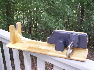

pozdrav, evo razmisljam kako napraviti neku jednostavnu home made stegu za upucavanje zracnih pusaka, pa ako ima ko kakvi ideju, nacrt dobro bi mi dosla

Jedan pajdaš je napravil sam postolje od auto dizalice. Dobro izgleda i funkcionira. Drugi je iskoristil postolje od šarca.

budem ja kasnije postao slike imam doma jednu sto sam posudio od jednog snajperiste, sam ju je napravio.

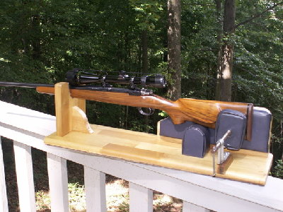

Možda ovo može pomoći.Fotke sam našao dok sam tražio istu stvar za sebe.

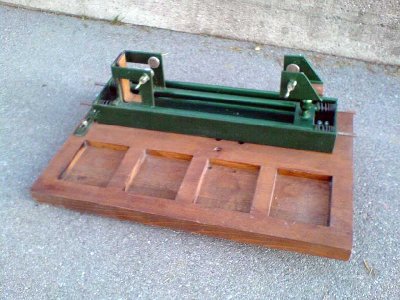

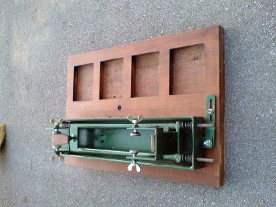

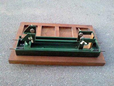

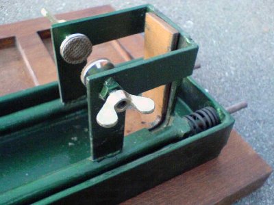

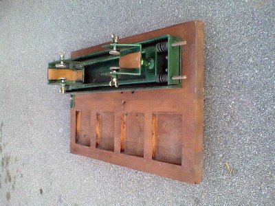

malo (vise) kasnim...
ova presa gore na slici je primjerenija ljevaku nego desnjaku, ja neznam kako desnjak tu uopce moze pogledati kroz optiku od one stege...

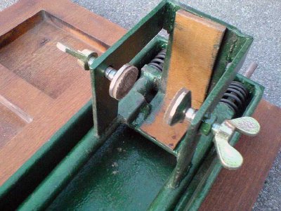

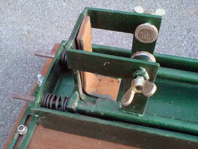

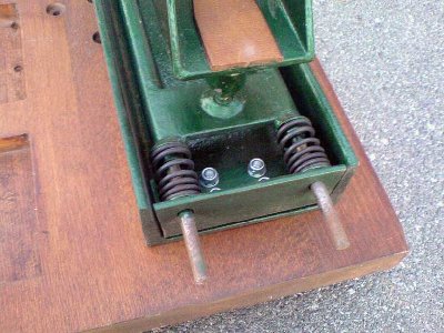

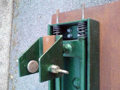

evo par slika prese rucne izrade od mog kolege, koja je bajdvej na prodaju... s ovom ja kao ljevak imam problema =/

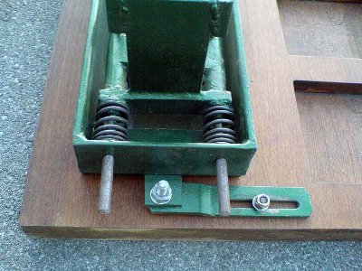

Re: stega za upucavanje
Sad si me podsjetio. Prije godinu dana kad smo razgovarali o
stegama, nisam te pitao a kako po visini podesavas ovu tvoju?
Jel pusku dizes "gore dolje" u sarafima ili nesto podmeces
pod stegu?

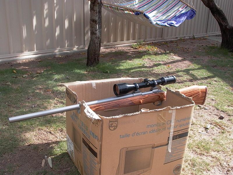

Evo najjednostavnija konstrukcija za upucavanje!
pod stegu?
šaraf ispod prednjeg hvata ima kontranavoj i navoj, kao španer i s njim podizes i spustas prednji kraj...
