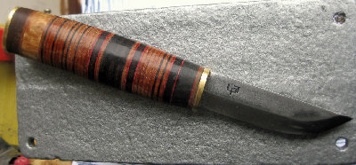

Drugi od tri,ovo je poklon za prijatelja s veliikim rukama.. :lol:
Lauri PT77,kožne podloške,malo ebanovine i još nekog neidentificiranog drvca...

Svaka čast majstore! :A28:

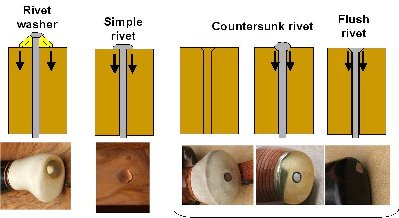

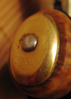

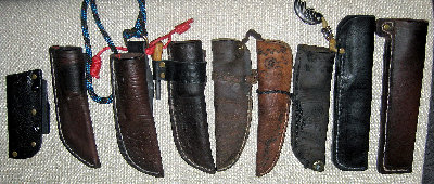

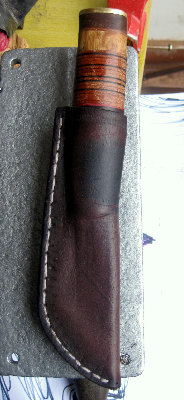

Requin, dobro si napravio ovu dršku, daj samo objasni ili postaj sliku buttcapa, kako si ga zakoval. Dal rastučeš tang na kraju drške prije ili poslije ostavljanja noža u stegi na sušenju epoksija. Moraš još malo poradit na futrolama, tj. onaj dio di se nalazi oštrica je preširok, probaj napraviti tako da futrola prati konture noža.

Zasad ih jednostavno zakivam)nakon 24 sata epoxija),ako to dobro napraviš epoxi nije nužan(imao sam Finca starog preko 100 godina,kao novi,samo zakovana drška, koža i kost,nažalost sad trune negdje po Dinari))
Evo kako majstori to rade
Ja sam amater :(
Što se tiče futrola :D ,negdje u procesu sušenja se malo izviju i to mi daje neku draž,kydex umetak se manje vidi kada su malo šire.
Avatarstari-nakovanj•
dok god se izvijaju kako ti zelis, to je majstorski rad, ma kako god ruzno ili slucajno izgledalo, ali cemu pobogu taj kaydex...i te plasticne spage!? to po meni smanjuje umjetnicki dojam ili barem onaj starinski stih.

Haha, :D da malo je,fusion hrana,zapad sreće hmm jug i sjever???Špaga je jer nemam toliko kože a i (spectra,ide uz jedrenje),kydex ili neka druga plastika služe da se ne ošteti koža,ove oštrice u startu briju glatko,mali nakovanj je tek prebojan,pa mi je donja strana bila ok za sliku),inaće služi za tuckanja mekših stvari imam i pravi 60tak kg,ali to je starome uspomena,zadnje što je na njemu tukao je nekakav špic za kamen,pa je tražio danima gdje to pošteno toplinski obraditi,nakraju je sam s brenerom nešto uspio.(vrh je nakon par mjeseci tucanja kamena ostao oštar).Vidim da ima ljudi koji rade s čekićem i nakovnjem ;) i to je ok,Ja zasad nemam vremena a ni volje da ga upogonim,možda na jesen ili zimu.Zasad čekam negdje na izložbi neki domaći proizvod..(to je tema o kojom sam čitao ali čini mi se da se malo raspršila :cry: )

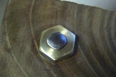

Evo još jedan način za završiti "tang",valjda ima nekih hrvatskih izraza za sve djelove noža??

pitanje, gdje nabaviti kydex ima li to kod nas i gdje?
AvatarrequinAUTOR•
Ja sav materijal nabavljam preko neta,pretežno Brisa,ne da ih reklamiram ali imam odlično iskustvo s njima,naravno ima i drugih samo se potrudi pronaći..Kydex a ni većinu drugog materijala nisam nigdje kod nas pronašao,(možda imaju drugo ime,micarta je textolit,npr.),u početku sam koristio i neke stare kutije alata i razna pakovanja :idea:
