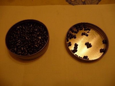

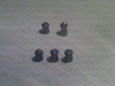

bliži red;originali,tamni radi starosti ali savršeno obrađeni.<br />Prva lijevo je pro-magnum,koja drži nabolju grupu i bez problema probiva kariolu (kolica za građevinski materijal)<br /><br />zadanji red;ocigledne falsifikati,naletio sam i na bore koje su iznutra skroz prazne i tamno sive su boje

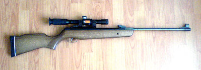

evo moje nekadasnje...
opet čitaš površno... mehanicki nisani su na cijevi, i da je cijev neznam kako klimava u spoju sa cilindrom na mehanicke ciljnike ces uvijek imati dobre rezultate (ako je sama cijev u redu), ali opticki ciljnik se nalazi na cilindru puske, i ako je spoj cilindra i cijevi u kurcu imat ces razlicite zezultate... moja se na H440 gibala od sredine u lijevo na vrhu cijevi skoro 5mm, na 15m sam imao 2 relativno dobre grupe, sve je ovisilo o tome kako zatvaram cijev (posto sam ljevak), imao sam tendenciju da prilikom zatvaranja potegnem cijev u lijevo i imam promasaj, a kada bih nakon svakog napinjanja isao kao "saviti" cijev prema desno, tj. prema sredini, onda bih imao dobar pogodak... dok desnjaci nisu imali problema s pucanjem iz te puske jer imaju tendenciju da cijev vuku k sebi tj desno od centra pa im se to rijetko dogadjalo... zato sam ja iako bolji strijelac od bratica imao neke sulude promasaje na malim udaljenostima, osim kad mi on napuni pusku onda nekim cudom pogodim... sve dok nisam otkrio problem...
pogledaj dvije grupe na 15m kroz optiku

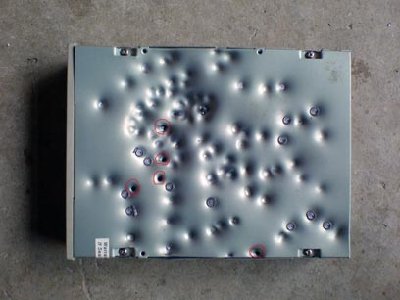

a sto se probojnosti H440 tice... nisam bas bio nesto posebno odusevljen... ovo je ma cca 10m pucano sa GECO 4,5mm, osim onih 5 rupa koje su napucane sa Arizona Magnum (Cometa Magnum) sabot streljivom. Tada jos nisam imao DHP, JSB i slicne da bih bio isprobao, mozda bi rezultati bili drugaciji...
tako da mi ona tvoja prica da na 20m probusi gradjevinarska kolica (tačke) nekako ne drzi vodu osim ako ta kolica nisu aluminijska... jos cu svoja otici izpeljati u vocnjak i pucati na njih svojom puskom. ja i nekako mislim da ti optika i dalje valja, da je u puski problem...no to ce se najtocnije pokazati kad stavis drugu optiku, ako problem bude isti onda sam ja u pravu (nazalost) ako ne, onda ti je riknula samo optika...

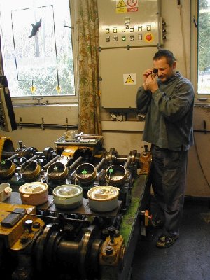

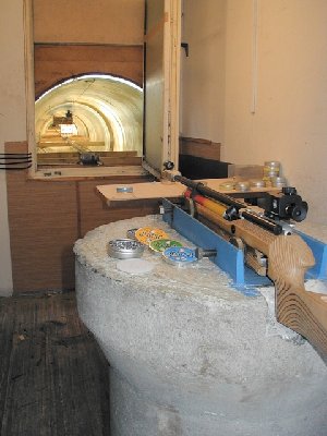

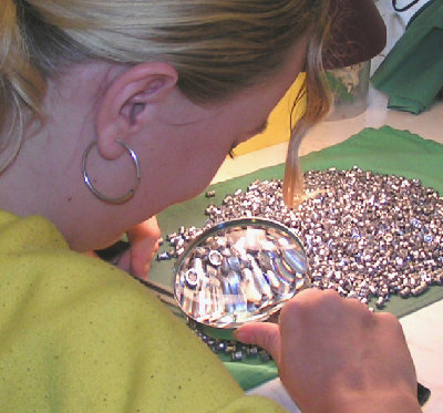

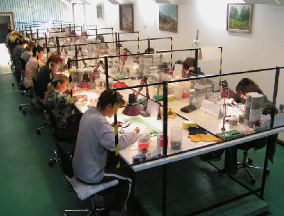

ako zelis kupiti kvalitetne diabole onda kupujes one koje se ovako proizvode... http://web.iol.cz/schulz/main_e.htm sto znaci da one legendarne price o rucnom prebiranju JSB diabola nisu "urbana legenda" kao sto sam i sam mislio dok se nisam uvjerio... samo sto su im gamad u trgovinama digli cijenu kad su vidjeli koliko su trazene (vidio sam naljepnicu nabavne cijene u eurima ispod cijene po kojoj se prodaje kod nas) http://forum.hr-oruzje.org/viewtopic.php?f=14&t=1243... sa 56kn (tada je DHP kostao 75kn) na 75kn (DHP sada kosta 80kn), dakle cijena olova JE isla gore... ali na DHP se vidi koliko... a sa JSB su pretjerali... treba traziti vezu u ceskoj i nekoga tko ce dovesti 10kg olova u Hrvatsku po nabavnoj cijeni.
testiranje...
testiranje...
pakiranje i export SADA
kontrola kvalitete i sortiranje SADA
sortiranje SADA
sortiranje SADA
kontrola kvalitete i sortiranje NEKADA
sortiranje i pakiranje NEKADA
proizvodnja....
proizvodnja....

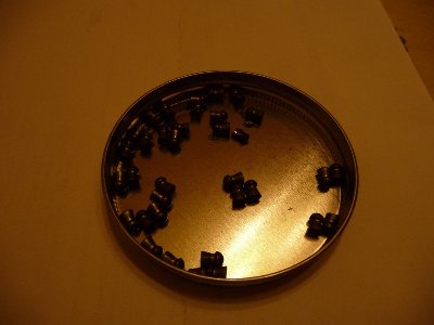

AvatarVupix•

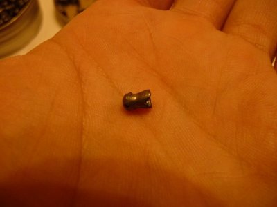

Bok Svima!
Danas sam kupio u Monsteru Premier Ultra Magnum 4,5 Sav sretan. Kada sam otvorio....opće razočaranje! Naime,
srhova olova na sve strane, škart diabola, što popiganih što tvornički krivo odljevanih...neznam možda sam picajzla,
ali išao sam ih odvajat pojedinačno i nekih 30-ak sam ih bacio. malo sam poslikao da podjelim s vama da vidite o ćemu pričam.
Da li je to ok kod kupnje tih diabola?
AvatarMike_TorelloAUTOR•
CROSMAN je inace malo meksi koliko sam ja uspio skuziti, neka je kutijica jedanput pala na pod to ti je vec dovoljno da se podrepa nekoliko diabola. JSB ima jos mekse "suknjice" ali dolazi sa spuzvicom ispod poklopca da ne zveckaju po kutijici i ne pamtim da sam ih nasao defektnih, mozda 5 sve ukupno koliko sam ih ispucao.
