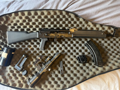

Kakvo je mišljenje o ovom primjerku? Osim sto po toj cijeni je pogodan za skladištenje u ormaru i gledanje
