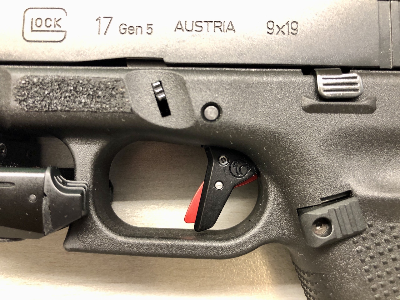

Stigao Timney podesivi okidač. I to je to, pretravel minimalan (zaštita udarne igle je i dalje funkcionalna), overtravel ne postoji, reset ajnc A.
Nakon svih izmjena i što sam vidio i probao , najbolja kombinacija okidača koja se može izvući na Glocku.

Koliko dodje to okidanje? Zar je bolje od zev-techa?

Cijela kombinacija, Timney + Glock performance trigger ,oko 200 EUR. Da, bolje od Zev-techa, bilo koje varijante, potpuno drugačiji način rada. Zev-tech je ispolirana i i dorađena klasična Glock Safety akcija. Glock performance trigger je precocked striker, kao Canik, HK ili Walther.
