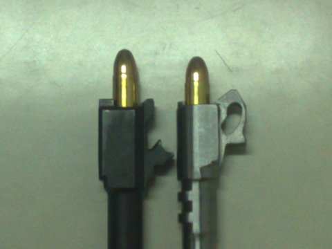

Čitam ovo nešto mi nije jasno.istra champion wrote:Možda zbog kapisle i baruta (i rupe na čahuri) Nontox ima nešto veći pritisak, čahura se malo više raširi u svom ležištu i izvlakač je ne uspije svaki put izvuči. To se događa na oružjima koji imaju malo više razvrtano ležište čahura, kao što je svaka čeza, a događa se i na HS-ovima ali puno, puno rjeđe. Na Glocku nema takvih zastoja. To se ne može popraviti, jedino možeš pojačati oprugu izvlakača. Inače Nontox i Police imaju istu izlaznu brzinu od oko 360 m/s.(cal.9x19).
Po toj logici znaći da pištolj sa užim "manje razvrtanim" ležištem je pouzdaniji u radu nego onaj sa širim ležištem naboja?

Da, čeza M-75/B ti je dokaz, ležište metka je šire od ostalih pištolja. Ležište zrna nema veze s time.
Zastoji se događaju sa upotrebom streljiva sa čeličnom čahurom ((npr. S&B Training (copper plated steel case)) i streljiva većeg pritiska. Zbog velikog pritiska čahura se širi u ležištu u cijevi. Što je ležište šire više se raširi i zato nastaju problemi (zastoji) pri izvlačenju čahure. Ne događa se na svakoj čezi ali takve su u manjini.

Koliko ja znam svaka se čahura širi u ležištu naboja, jer sumnjam da je stijenka čahure dovoljno jaka da sama izdrži pritisak barutnih plinova bez deformacije. I koliko znam šire ležište omogučava veću pouzdanost,tj. manje "ljepljenje" čahure za stijenke ležišta, zato su među ostalim i ležišta šira na vojnom oružju naspram sportskog.

Normalno da se svaka čahura širi. Čeza M-75/B ima šire ležište od ostalih spomenutih pištolja (HS i Glock) i uporaba takvog streljiva (većeg pritiska) uzrokuje zastoje. Isprobano sa više vrsta streljiva, reloading- sa čahurama koje su se ''zaljepile'' ispaljivanjem originalnog streljiva ali sada sa slabijim punjenjem i zastoja nije bilo. Probaj izmjeriti ležište na čezi i na ovim drugim pištoljima i viditi češ da je to uzrok zastoja. Teorija je teorija, a praksa-praksa

U americi imaš veliki izbor vrsta municije za testiranje, kod nas par vrsta, i sa tih par vrsta (PSP sa Hirtenberger 124.grs i sa S&B 115gr. copper plated, a Tanfoglio sa Nontox i S&B 124gr. copper plated ) ti sportski pištolji nisu imali zastoje, za razliku od čeza koje, sa S&B copper plated, a nešto rjeđe i sa nontoxom, imaju zastoje.Ace33 wrote:O pouzdanosti bi se jako puno dalo pricati. Ja stalu i tanfolju priznajem preciznost, jer im je primarna namjena sportska odnosno takmicarska, a o pouzdanosti i osjetljivosti pistolja na pojedinu vrstu municije su pisane knjige. Ako je vjerovati americkim strucnjacima, ne govorim sad o vojsci i usvajanju m9, nego nezavisnim, od kojih vecina i pise stalno u guns&ammo, the shooter i slicnim casopisima, najpouzadniji i najmanji izbiraci municije su m11 u 45acp i cz 75b u 9x19. Vjerovali im ili ne, nitko od nas ovdje nece imat priliku isprangijati kugli i cijevi koliko su ih isprangijali oni i zato osobno njihovo misljenje smatram najmjerodavnijim.
Jednostavno rješenje: pojačaj si oprugu izvlakača ili pucaj sa drugom vrstom streljivo. Kod reloading metka, takvih problema nemaAce33 wrote: ali ovo sa cz i s&b koji joj je tvornicki metak kao sto je i selenia ulje za fiata mi je bitno da rijesim.
Izmjerio sam ležište na HS-u i čezi, onako fušarski sa šublerom

Slazem se da nema streljiva ko u us, ali kroz moju je do sad proslo, od metaka sto su u slobodnoj prodaji kod nas: pmp fmj 8g, pmc fmj 8g, hirtenberger fmj i police(njihovo hp zrno dok je bilo legalno), ppu fmj 7,5 i 8g, firocci fmj 7,5 i 8g, geco fmj 8g, winchester red fmj 8g, flb fmj 8g, a od s&b sve tezine i vrste zrna. Jedino m-90 blank dance cahure i sad ovo mi napravi zastoj. A s&b tfmj mi sad klubski metak:( puskar mi rekao jucer da je izvlakac ok, i na hladno drzi metak na goloj navlaci cvrsto i da ga on ne bi jos za sad dirao. A ja pacjent na sitnice. Jbg.

Izvlakač se ne dira, nego opruga izvlakača koja mora biti jača od originalne, da bi se taj ''problem'' rješio. Tako sam ja to rješavao i to uspješno

U HS-u buše strojno, a u češkoj ručnoistra champion wrote:Na HS-u je razlika od gornjeg i donjeg dijela ležišta metka od 0.05mm dok je na čezi 0.15mm. Česi nisu po standardu, imaju neke svoje razvrtače.

Evo me od puskara, nova jaca opruga izvlakaca stavljena:) jos sam uzeo, za zlu ne trebalo, novu udarnu iglu, oprugu udarne igle, povratnu oprugu i vodjicu povratne opruge. Neka se nadje pri ruci:) za vikend raspucavanje na nontox i police, pa ako zaglavi da je ja razglavim cijelu.
