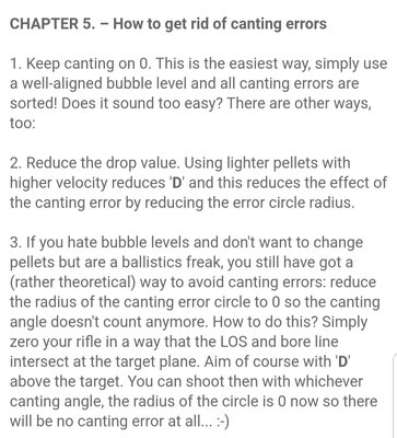

Dobar tekst. Ali sa mnom postoji veliki problem. Ciljao sam i sa 90 moa padom, i vidio na svoje oči.

Pa i u ovome tekstu tvrdi isto što i ja. Sa padom postaje gore. Vidi sliku, točka 2.
Obrati pažnju da testira zračnicom. U nedostatku velikih streljana i ja radim istu stvar. Tada postaje bitna razina preciznosti i udaljenost, jer sa VK će to biti nešto skroz drugo.
Npr. Sa zračnicom, 5mm na 50m mi je super. Sa VK je katastrofa.
Ovo treba uzeti u obzir. Kao i činjenicu da sa povećanjem daljine vrijednosti kutova postaju više centimetara, trigonometrija.
Koliko visina optike može biti zeznuta. Kada sam potegnuo 90 moa (200m magnum zračnicom 5.5mm). Nisam računao sa izmjerenom vrijednosti, nego računatom vrijednosti na kraju cijevi. Tako da se maksimalno osiguram da ću vidjeti promašaj i uopće pogoditi metu (A3 papir). Cilj je bio grupirati manje od 4 moa, nisam uspio. 150m i 2.5 moa ostalo kao najbolje.

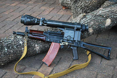

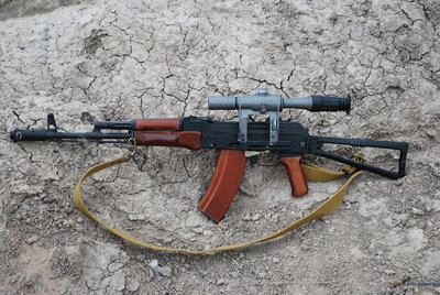

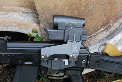

Možda vam je promaklo, ali trend je kod modernih taktičkih pušaka sve viša os ciljnika. Kako zbog opreme (NV uređaji koje je nemoguće poravnati s niskim ciljnikom, za situacije u kojima je to potrebno), tako i udobnosti. Naime, stavovi sve više pomiču kundak na prsa umjesto kundak na rame (zbog balističkih ploča u prsluku, da se protivniku okrenu prsa a ne bok). Samim time, glavu je teže spustiti niže. Tu su i antifoni (često elektronski, s integracijom radio veze) koji također ne vole niske ciljnike. Također je i kut drške drugačiji za ove stavove, no to je druga priča.
Ako upucavamo na standardnih 50/200 m (yd), problem može biti prvih 30m, ali to je stvar prakse. Na 100m imamo nešto više izdizanje, od par centimetara, ionako tipična 2 MOA crvena točka sve to pokrije :).
Evo CAG (Delta) 416 (koji sam po sebi ima višu os Picatinny šine u odnosu na AR) s riserima: https://i1239.photobucket.com/albums/ff ... vjvif7.jpg

Za cant i pad sam prilično siguran. To je mjereno i debelo ispucano. Pa i na ovom linku što je Marko stavio, zaključuje slično kao i ja.
Ja se ne slažem sa onim 3. Ono je izvedivo i može funkcionirati samo sa zrnom koje leti ravno kao laser. Tada je istina, ako upucaš optiku na opisani način, možeš sve okrenuti naopako i opet će pogoditi. Problem je da niti jedno zrno ne leti ravno kao laser.
