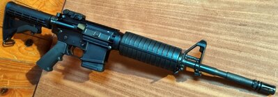

Odlična :A25: , AR scena polako raste. Jel ima Cage code na gornjem sanduku?
AR15 fan
Posts: 1365
Joined: 14 Jun 2018, 18:34
Re: Colt Carbine - novo lice bez starog sjaja
Post by AR15 fan »
frulica wrote:Odlična :A25: , AR scena polako raste. Jel ima Cage code na gornjem sanduku?
Ima

….slobodno ti daj malo više detalja.
Jel nosač zatvarača ima cage code?
Jel zatvarač ima “C” ili CC, jel označen MPI?
Jel cijev C HP označena?
Jel kromirana samo cijev ili i komora?
Jel buffer tube 4 ili 6 rupa?
Jel buffer “H” ili standardni?
To su stvari koje nas (ili bar mene) zanimaju :D

frulica wrote:….slobodno ti daj malo više detalja.
potpisujem :D baš me zanima razlika između armalite m15 i coltovog modela
Cijev ima HP oznaku... buffer tube je 4 pozicije. Ostalo mogu pogledati nekad kad stignem :A25:

:A25: ….jel to dobro vidim ili je na prvoj slici cijev označena .223 Rem?
AR15 fan
Posts: 1365
Post by AR15 fan »
5.56x45 NATO a zbog uvoza u EU ima CIP oznaku i za .223 rem i .223 rem se piše u oružni list...

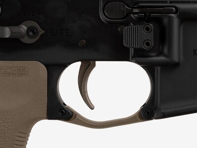

Ovo je nešto brzinski od dijelova koje sam imao pri ruci. Magpul najlakši i najmanji kundak koji rade, ma da je u pripremi varijanta istog sa QD točkom tako da ću njega nabaviti s vremenom. Jedna stvar koju nisam postavio jer nisam imao odgovarajući izbijač, enhanced trigger guard odnosno zaštita ispod okidača koja dolazi u blago zaobljenom obliku te stvara više prostora za korištenje oružja s rukavicama. Pištoljska drška također Magpul, najtanji model sa najmanjom razlikom kuta nagiba u odnosu na tvorničku A2 dršku.

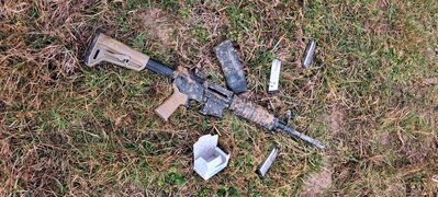

Mud test uspješno položen. Sa i bez otvorenog dust covera.

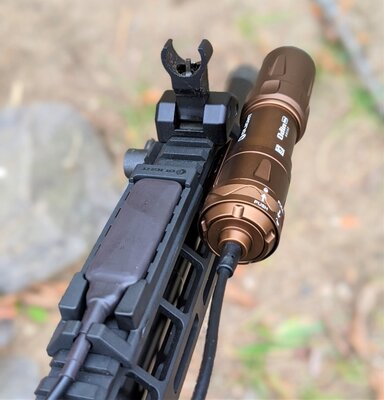

Kroz mjesec dana kompletiram veći dio nadogradnji, čekam sve dijelove da budu na broju. From tip to butt...

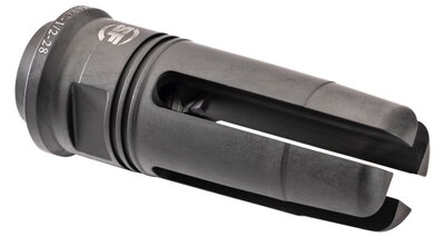

1. Surefire 4-prong flash hider FH556RC-1/2-28
- idem na maksimalnu redukciju vidljivog bljeska, utjecaj na trzaj kod .223 mi nije presudan
- cijena je $$$ ali vrijedi i nadam se jednoga dana da budu prigušivači legalni pa imam odmah mogućnost brze montaže
- htio sam zatvoreni model ali nije dobavljiv
2. BCM low profile gas block
- vrlo kvalitetan plinski blok, izrazito niskog profila, mora se ugraditi zbog rukohvata
- cijenovno povoljan
- rađen prema Colt TDP-u (technical data package) - 100% prati milspec speficikaciji
- uzeo sam ga po preporuci osobe koja ga ima i koristi
3. BCM Gunfighter MCMR 13" MLOK rukohvat
- čvrst, pouzdan, lagan, MLOK standard
- ukupno 13,4" ili 340 mm dužine... ostavlja oko 30 mm izložene cijevi, ne smeta pri demontaži ili montaži razbijača plamena
- jedan od najboljih sistema indeksiranja i montaže, pouzdano drži zero

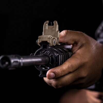

4. Magpul MBUS prednji ciljnik gen 2
- povoljna solucija, potreba zbog skidanja prednjeg fiksnog ciljnika/plinskog bloka zbog rukohvata
- Colt je došao sa istim stražnjim ciljnikom

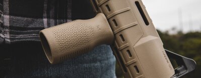

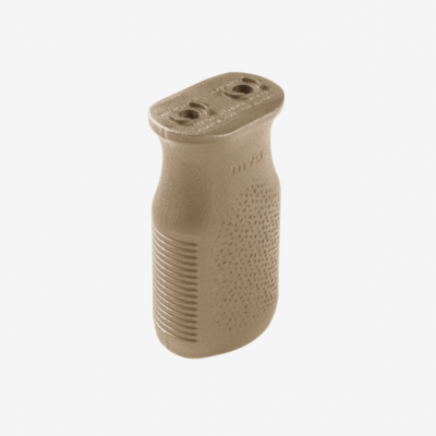

5. M-LOK MVG vertical grip ili AFG angled forward grip
- još nisam odlučio da li ću klasičnu prednju dršku s kojom imam pozitivna iskustva sa prijašnjih pušaka ili ću staviti i koristiti ovu drugu varijantu
- naginjem k drugoj zbog prednjeg stopa da ruka ne sklizne ka razbijaču plamena
6. Olight Odin mini sa pressure switchom
- lampu imam već duže, nisam ju koristio, dolazi s prekidačem i nosačem
- ispucava dobro svjetlo ali nije jako koncentrirano kako ne bi zaslijepilo previše

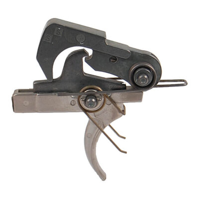

7. ALG ACT okidač
- najbliže milspecu što se može staviti za te novce, sestrinska firma sveopće poznatog i priznatog Geissele Automaticsa
- okidanje ne ide ispod minimalne milspec specifikacije za vojni okidač ali je u potpunosti poliran i vrlo jasnog hoda i kratkog reseta
- dolazi s još lakšom oprugom s kojom okidanje pada na svega 2 kile konstantno ali ne garantiraju da će okinuti svaki metak zbog moguće preslabe sile okidanja na vojnih kapislama
8. Magpul MLOK QD adapter + QD alka
- montaža direktno na Magpul kundak skroz otraga
- alka je ojačana, antirotacijska

Dobra odluka za razbijač plamena. Ako će se koristiti s prigušivačem, SF3P i SF4P su nešto bolji jer imaju dodatni prsten koji brtvi, za razliku od raznih Warcompa. Nisam siguran za CTN, ali mislim da ni on nema tu brtvu.
