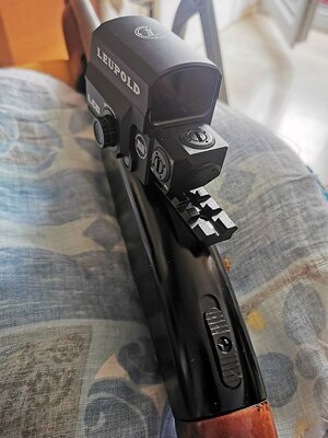

sto se tice patrona za vjezbu, uzeo sam ispucane patrone i napunio s epoxi smolom... dechatlon ima jeftine puffer patrone za 12ga, ALI su kratke pa u pumperici ne rade kao normalne patrone, nego treba adapter za kratke patrone (kupio ga, imam i spomenute puffer patrone ali nisam jos isprobao)
sto se bruniranja cijevi tice, onaj klever/ballistol je super, daje crni ton, dok excallibur daje plavkasti ton (meni se osobno ne sviđa i kad sam s njim brunirao skidao sam i radio ponovo s ballistolom) smirglat prakticki ne moras, iako se bolje primi kad nema stare brunaze i ne vide se prijelazi, ali treba barem proci sa 00 zicom za poliranje (000 je pre fina)da se ocisti eventualnu hrđu i ugladi povrsina, a dovoljno "nacne" staru brunazu da se preko nje primi nova... odmascivanje kako je receno s acetonom... ja sam doduse preskocio neutraliziranje s vodom pa sam samo naspricao WD (iako u uputama kaze ballistol ali ga nisam imao pri ruci) da zaustavim kemijsku reakciju... drugi dan je cijev bila mat smeđecrna, sto se dodatnim mazanjem i malo drljanja sa 000 zicom (koju sam krivo kupio, trebao sam 00, zato sam gore napisao da je 000 pre fina) sve se fino uglancalo i dobro izgleda (isto mi je falilo brunaze na vrhu cijevi, ili je bila smocena ili je netko s krvavim rukama uhvatio za cijev i nije prebrisao)

Ok, možda sam trebao platiti 800 Kn profesionalcu. :)
Posts: 6278
Re: Mossberg 500A, vanjski premaz cijevi
OrMar wrote:Ok, možda sam trebao platiti 800 Kn profesionalcu. :)
??? ovo je stvarno? :A03:
OrMar
Posts: 58
Joined: 28 Nov 2010, 00:26
Location: Zg, Trešnjevka
Post by OrMar »
Mjerio sam, nije strašno, samo par stupnjeva :)
Posts: 6278
Ma to si zapravo uzeo preticanje u desno ;)
