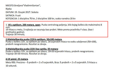

BILTEN !!!

Bilten je sastavljen i poslan te će biti objavljen na stranicama streljačkog saveza PGŽ nadamo se u toku iduceg tjedna.

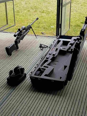

Ozgy, jel' to Dolphin na prvoj slici? :geek:
Ozgy
Posts: 52
Joined: 25 Mar 2017, 19:50
Location: Rijeka
Re: Mali Sniper Kup 2016
Post by Ozgy »
Nažalost nisam ja slikao :oops: kad se pucala VK puška sam bio u rovu tako da neznam a ne mogu reci po slici :(
“Having is not so pleasing a thing as wanting, it may not be logical but it is often true.”
“The bureaucratic mentality is the only constant in the universe.”
"If there's nothing wrong with me... maybe there's something wrong with the universe!"
icebug wrote:Ozgy, jel' to Dolphin na prvoj slici? :geek:
Nemoj me sad lovit za rijec, medjutim bila je jedna slicna na bazi mauser 98, dugi izvlakac, i leptir kocnica, pa onda daljnja dorada.

Cekajte, pa nije ovo malokalibarsko?
BUM BUM...
Pogledaj malo velicinu spremnika.
icebug
Posts: 98
Joined: 08 Mar 2010, 16:39
Post by icebug »
berbenn wrote:Cekajte, pa nije ovo malokalibarsko?
Očigledno da nije.
Možda je iz kategorije 1 ;)
berbenn
Posts: 712
Joined: 16 Feb 2015, 14:13
Post by berbenn »
Ok! Nisam isao za tim da se pucao i VK, a postovi prije su pisali o malokalibarkama pa zato pitam!

Bilten u prilogu!
bilten vp 91s.pdf
