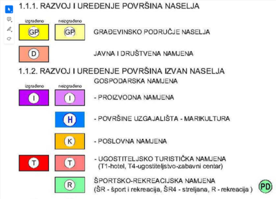

Strenjana u VODICAMA
Upravo je nakon vise godina usla u prostorni plan grada Vodica streljana, cime su se stekle pretpostavke za rjesenje o gradnji.
Dakle u Vodicama kod Šibenika ce se uskoro poceti graditi privatna streljana za pistolj revolver velikog i malog kalibra .
klasicno 25m od strelca do mete s 8 streljackih mjesta.

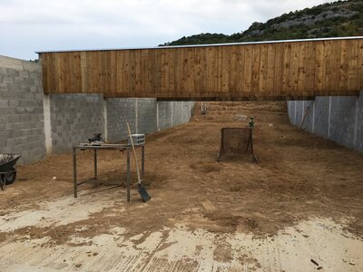

Evo mali update.
Streljana dobro napreduje. Intenzivno se radi svaki dan.
Septička jama je izgrađena neki dan.
Streljana.
Streljana.

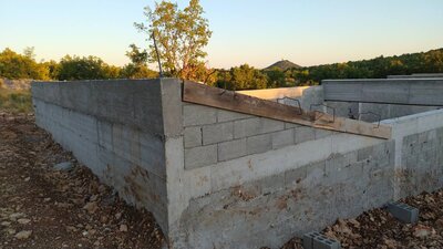

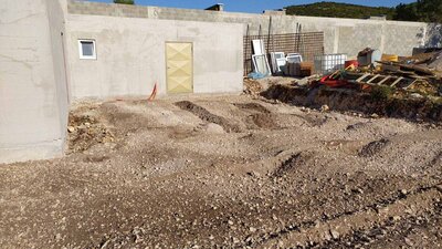

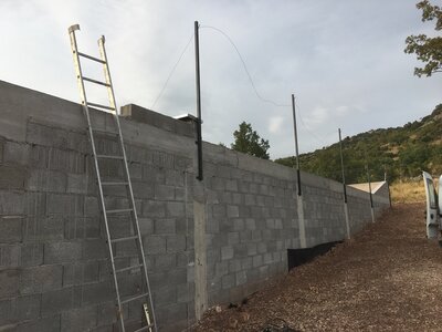

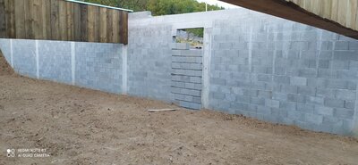

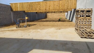

Pucaona je skoro gotova. Blende su napravljene.
Blende
Blende
Još ih treba obložiti drvom. Napraviti pult za oružje. Malo poorati zemlju i razvući žičanu ogradu oko streljane. Kad to bude gotovo, onda se zove MUP na uvid i može se dobiti dozvola za pucanje.
Što se tiče ostalih prostorija strelišta, treba stići stolarija i odraditi žbukanje, i tada se može tražiti uporabna.

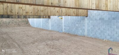

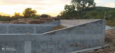

Streljana je 99% završena.

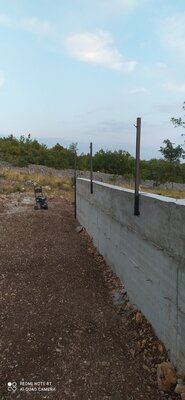

Zid iznad grudobrana je povišen, da bi se izbjegla mogućnost da se neko zrno provuče van.
Stolarija
Stolarija
Ograda
Ograda
Podizanje ograde
Podizanje ograde

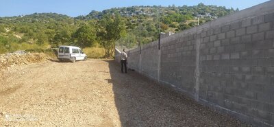

Blende su gotove, zidovi zatvoreni.
Stupovi ograde
Stupovi ograde
Zatvaranje zidova
Zatvaranje zidova
Ograda je postavljena.
Blende
Blende

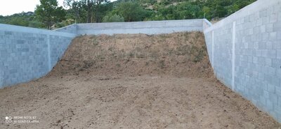

Grudobran
Grudobran
Povišeni zid gotov
Povišeni zid gotov

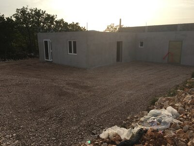

Stolarija montirana i zidovi su ožbukani.
Povišeni zid gradnja

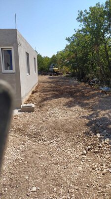

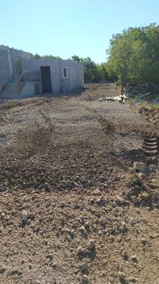

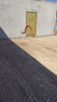

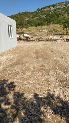

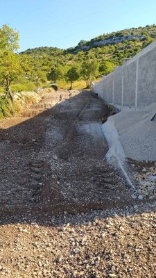

Teren oko streljane je samljeven...
Ravnanje...
Ravnanje...
Ravnanje...
Ravnanje...
Ravnanje...
Ravnanje...
... i poravnat.
Mljevenje...
Mljevenje...
Mljevenje...
Mljevenje...
Mljevenje...
Mljevenje...
Eto, čisto da dobijete dojam koliko je bilo posla i koliko je do sada odrađeno. :)

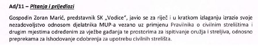

Imam obicaj redovno citati zapisnike sa skupstina HSS-a, da znam sto se desava u ovom nasem sportu.
Sa zadnjeg zapisnika skupstine HSS, iz prosinca 2022, vidim da su se pojavili problemi sa otvaranjem ovog strelista.
Nadam se da ce se to regulirati.
Screenshot zapisnika skupstine u privitku.
MMirok•
Što ?
Ovi iz MUPa opstruiraju,da ne kažem za....vaju?
Avatarjolly•
Mozda ce kolega Barut imati neke informacije.
AvatarBarut•
Reći da opstruiraju, to je daleko preblago rečeno.

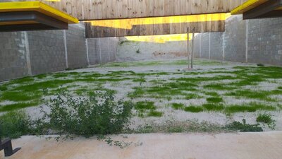

Streljana zarasta u zelenilo.
Streljana je već zarasla, vlasnik trpi financijske gubitke i ništa se ne rješava.

Avatarzdebat•
Bio sam na skupštini i nije mi jasno kako je dobiven dojam da je kolega ismijan.
Ljudi su se zgražali nad situacijom a ne ismijavali čovjeka.
Avatarjolly•
Ja sam iz zapisnika skupstine stekao dojam da je izostala bilo kakva podrska, ili makar savjet od strane HSS, ili komentar predsjednika skupstine.
Nema razloga da se nije reklo nesto poput, kolega se upucuje, da posalje upit na strucnu sluzbu saveza, oko ovog pitanja. I da to udje u zapisnik.
Na osnovu tog, moj je subjektivni dojam, da je to problem o kojem se nije htjelo uopce slusati, nit je bio na dnevnom redu skusptine. Ako su se ljudi zgrazali, to su bili individualni delegati, ali radna tijela skusptine, sudeci po zapisniku, nisu reagirala. (molim te, ovo mi potvrdi da li grijesim ili sam u pravu?)
Najveci dio skupstine se odnosio na izmjene statuta, i to se odradilo. I zakljucilo.
