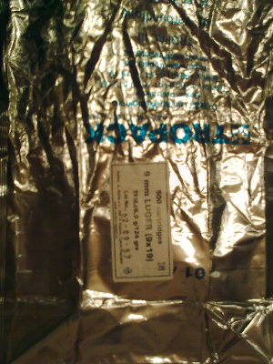

Evo slike omota od 10 kutija s&b nontox tfmj u kojima su vakumirane. Ne znam po cemu se da zakljuciti da su za hrvatsko trziste.
istra champion
Posts: 2161
Joined: 03 Aug 2009, 08:23
Location: južna ISTRA
Re: boje na Sellier & Bellot
Post by istra champion »
Po ničemu :mrgreen:

Dobro Ace..ajde priznaj da si tu sliku postirao samo da bi smo vidjeli da na njoj piše 500 komada metaka..ako si za cilj imao napraviti nas ljubomornim (barem mene), onda si uspio.. :twisted: :mrgreen:
Ace33
Posts: 236
Joined: 13 May 2010, 07:52
Post by Ace33 »
Zasto ljubomoran bread majstore? Palis se na prazan celofan?;) zezam se, pitam covjeka da mi kaze zasto misli da je ta municija bila radjena za hr trziste, nista drugo:)
