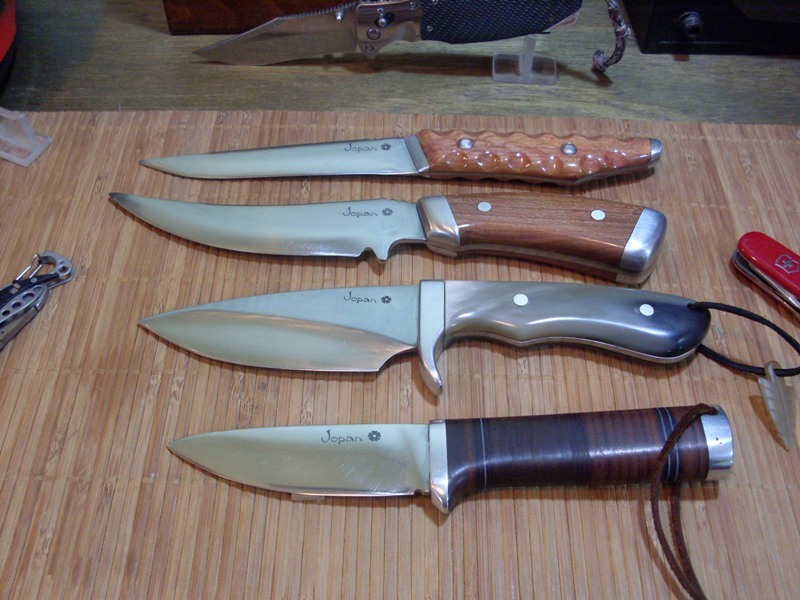

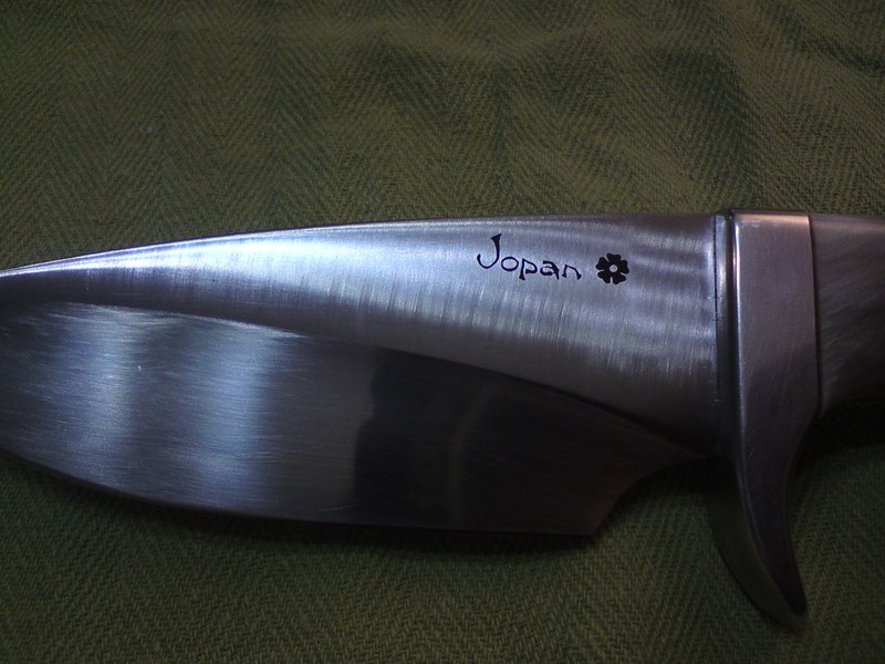

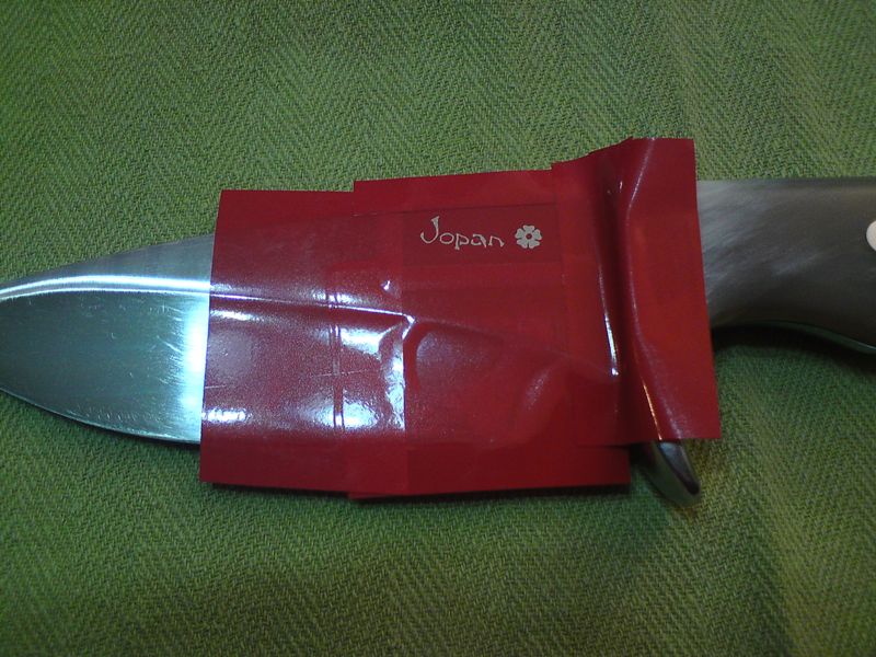

Evo ti moj sistem koji smatram puno boljim od tog sa lakom za nokte a realizirao sam ga na svojim uradcima..
Najbolje motiv uraditi na računalu, u corel-u u obliku zatvorene linije, taj program prepoznaje ploter za rezanje samoljepljive plastične tapete.
Sve se kod mene pokazalo kao pun pogodak naravno predhodno isproban na kuhinjskim noževima.

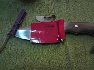

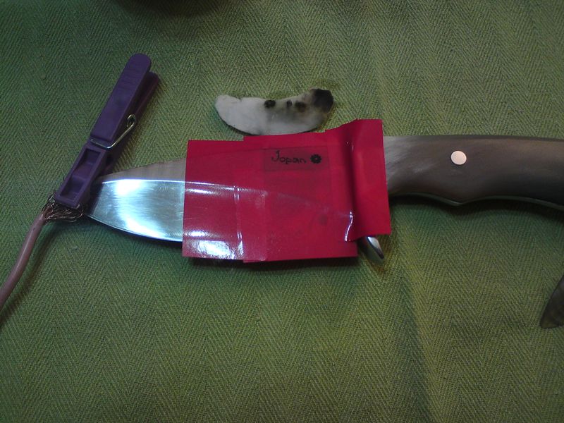

Postupak je da se motiv izreže na mašini za rezanje koja stvarno isjeca sitne detalje samo je kasnije malo problem odvojiti dijelove koji ne trebaju, zagrijati oštricu na jedno50-60 stepeni i sa providnom slabo ljepljivom tapetom prenijeti uzorak na zagrijanu oštricu.
Bitno je jer će tako stvarno biti dobro zaljepljeno i obezbijediti izuzetan kontrast.
Ja sam radio sa baterijim 4,5 V ,
1 dcl vode i kašičica soli izmiješati
vatu natopiti u slanu vodu i prisloniti na motiv
plus pol na oštricu a minus na vlažnu slanu vatu
držati točno jednu minutu, (po potrebi pogledati ako je jedan dio ostao sjajan ponoviti 10-15 sekundi, samo taj dio)
nakon toga isprati vodom i skinuti naljepnicu, ako nećeš da je crno nego samo izdubljeno kasnije malo nanesi purol paste i trljaj četkicom za zube,
Uspjeh ne može izostati a može se primjeniti na razne metalne predmete.
foto:
Re: Graviranje
Odlicno je ispalo =)
