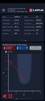

Marko2Marko wrote:Koja brzina je još moguča sa zrnom, da je smisao pogadžati metu?
Ja imam podatak da je to nad transoničnom, koje je cca 410 m/s. Ti očekuješ da če biti zrno stabilno do 330m/s ili manje?
Mislim da imaju jedne kugle bolji a jedne kugle slabiji transonični prolaz?
U pitanju je dinamička stabilnost. Može se zrno destabilizirati i u supersoničnom letu, npr. stara Sierra 168gr. Trenutno postoji alat samo za Lapua zrna. Koji pretpostavlja ponašanje. Znači, može biti razlika u stvarnosti.
Objašnjenjo je na linku.
https://www.lapua.com/lapua-ballistics- ... stimation/
Za ostala zrna nema. Zamolio sam AB mogu li to uključiti u AB Analytics paket koji sadrži podatke za sva zrna. Čime bi postao čistokrvni 6DOF analizator. Složili su se da je ideja dobra i da će uvrstiti u iduću verziju. Međutim, te nove verzije nema već dugo.
Na slici je kako izgleda kod mene. Ovo bi trebalo biti stabilno do 1300m bez overstabilizing efekta. A i informacije sa terena su da Scenar-L 175gr prolazi transonic prilično stabilno. Slično Bergerovom Juggernautu.
