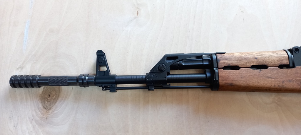

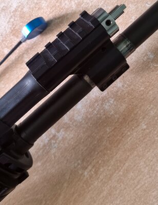

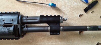

Kratki update... plinski blok je stavljen, sutra budu slike... puška nije kompletirana jer treba isprobati kako radi i podešavati malo poziciju plinskog bloka na cijevi.

Same pozicije nisu određene?
U kome dijelu se može podešavati sami plinski blok?

Mirok wrote:Same pozicije nisu određene?
Na navoj i odvrčeš ili zavrčeš. Okretanjem se smanjuje ili povećava protok plinova kroz blok do klipa. Ili više ispušta sa strane van da bude blaža akcija ili manje da jače gura klip.

Kužim, sistem oduška.

AR15 fan wrote: ...Na navoj i odvrčeš ili zavrčeš. Okretanjem se smanjuje ili povećava protok plinova kroz blok do klipa.
A kako to naštimavaš? Počneš sa najviše protoka na klip, pa lagano smanjuješ dok čahuru ne izbaci, nego ostane u ležištu, pa onda malo vratiš?
Posts: 6279
Re: Zastava PAP G - M70 wanna be
Vjerojatno tako nekako.
Dobro je to da se to može podešavati,jer se može podesiti prema raznoj municiji.
Ja ću krenuti od sredine jer ima stvarno puno koraka podešavanja. Cilj mi je naći optimalnu postavku za vojni višak, komercijalno streljivo i teža zrna.

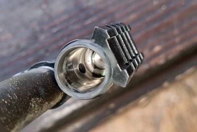

Odprilike sam pozicionirao klip unutar bloka tako da potpunim zatvaranjem dobivam da ne povuče staru čahuru van do one gdje baca nešto jače nego li na tvorničkom bloku. Probao sam i varijantu sa time da potpuno zatvoren jedva izbacuje čahure ali pouzdana zabravi svaki puta i u potpunosti otvoren da baca čahure ''preko krova''. Sa trenutnim postavkama mogu podesiti pušku da puca s kojom god municijom u bilo kakvim uvjetima... Usporedno Colt M4 sa .223 vojnim viškom i Zastava 7.62x39 sa rumunjskim vojnim viškom iz 1994. su nestvarni rezultati, Zastava osjetno manji trzaj i impuls ima od Colta... dobra investicija u svakom slučaju. Na slici je prikaz toga koliko klip može biti iza rupe povratnih plinova s time da je to još znatno veći mogući pomak.

Na čemu je to?
Nekako mi se čini ruzinavo,dalmatinci bi rekli...?

To je na cijevi ne bi vjerovao. Prljavo samo, padala je kiša vani kad je slikano.
