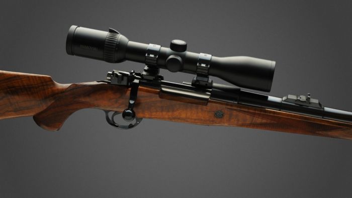

Fine guns.
Ovakva puska, na primjer, po narudzbi od radionice holland and holland ide po cijeni oko 40.000 funti.
Vrh je elegancije, kvalitete drva, balansa, idealne tezine, materijala, rucne izrade - umjetnicki rad
Da li kupiti takvu pusku, pa onda na nju zasrafiti industrijsku limenku od 30 do 40 cm na vrh cijevi? (hint: Ja ne bih)
https://www.hollandandholland.com/bolt- ... sr083.html
(slika sa linka u privitku)
Zakljucak, prigusivac nije univerzalan za svaki tip oruzja, a kamoli za sve situacije u lovu ili sportu.
Ovo je jos jedan razlog da nisam previse odusevljen ovom idejom.
