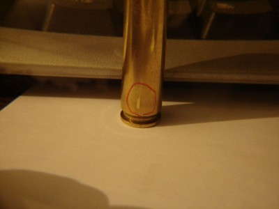

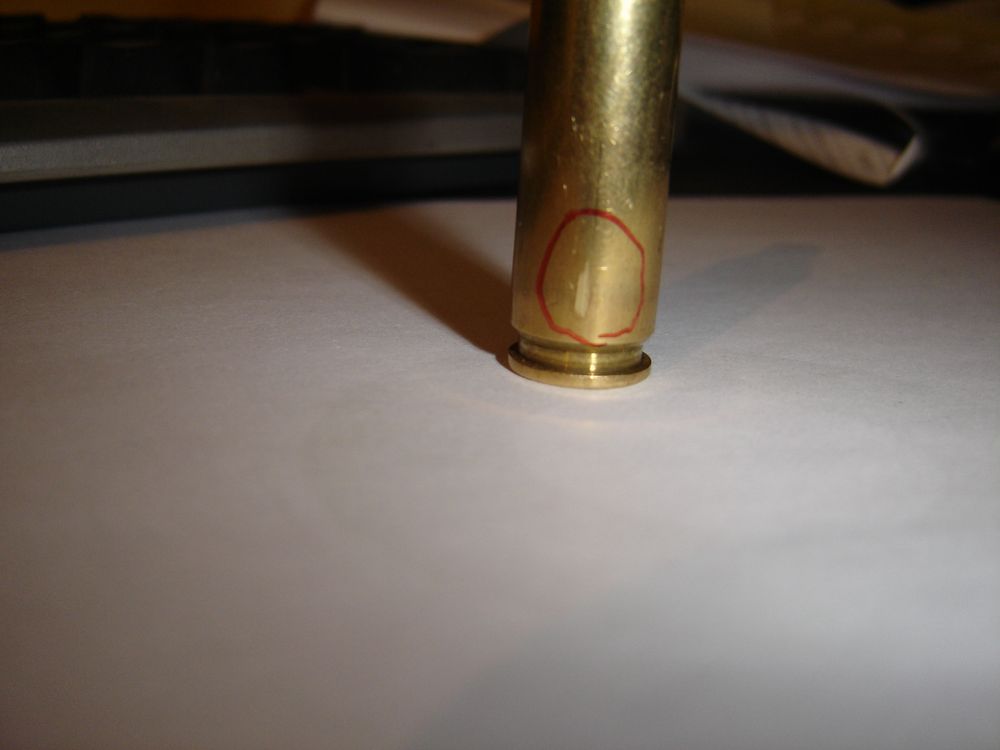

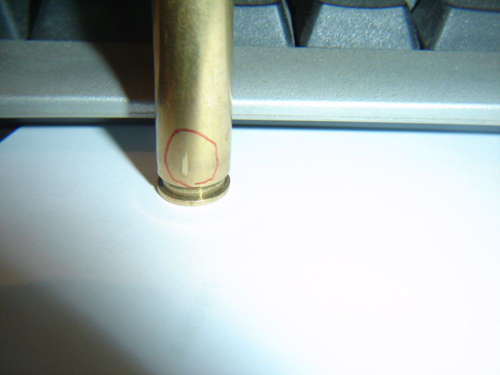

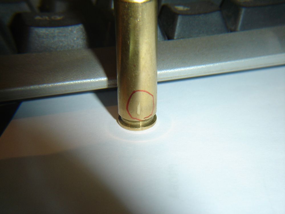

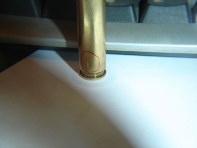

Evo ja konačno uspio "nešto" poslikati. Oštećenje na rubu ležišta metka, nije baš jako vidljivo, no pažljivim se promatranjem može uočiti. Oštećenja na čahurama su vidljiva i markirana. Šta mislite?
Pozdrav!

razlog nastajanja oštečenja ja misteriozan, ali uklanjanje istog bi trebao biti mačji kašalj za bilo kojeg majstora puškara.
možda bi mogla pomoči i kakva mlađa zubarica :mrgreen:

Jbte pa to se stvarno vidi iz aviona.Mislio sam da je diskretnije ostecenje u pitanju.Ovo je zapravo ispupcenje a ne udubljenje i nedostatak materijala tj nije neko ostecenje koje je nastalo upotrebom nego najvjerovatnije tvornicka greska.

Nije moglo nastati upotrebom, jer iz puške je ispaljeno točno 22 metka i 22 puta se čahura zaglavila. Vidjet ću u petak što će biti.

Ma da,zato i govorim da gore spomenuti razlog nastanka ostecenja moze biti samo tvornicka greska.

:A05: Evo ja sretan ko Nova godina! Posjetio ja gospodina Rusana i čovjek mi ispolirao ležište metka za par minuta i smiješno malu cijenu. :A28: Stroj smo isprobali i radi ko švicarski sat. :A25: Pošto sam sad zadovoljan, sutra idem na streljanu i ispucat ću sve streljivo koje sam kupio, a onda ću kupiti novo i opet ga ispucati. :A27: Prava sreća da nemam baš previše novaca! :A00:
Ovim putem još jednom zahvaljujem gospodinu Rusanu i njegovoj radionici, na ekspresno brzom otklanjanju mojeg problema. Uz ovakvu uslugu, bilo bi blesavo reklamirati pušku.
