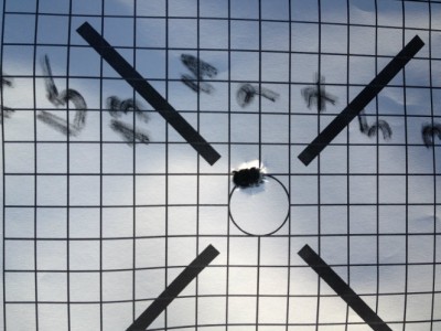

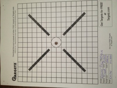

AvatarMike_Torello•
ne mozes uspoređivati unertl tip montaze za optiku sa montazom iponasanjem optike na zracnoj pusci... uopce.
a koristiti jednu optiku za vise razlicitih strojnica bi znacilo prolaziti proces upucavanja svaki put kad se optika stavi na drugu strojnicu...
http://pic.jpgdump.com/26925.jpg
http://i.imgur.com/P57fW.jpg

jedan metak sa naslonjenim podkundakom...
