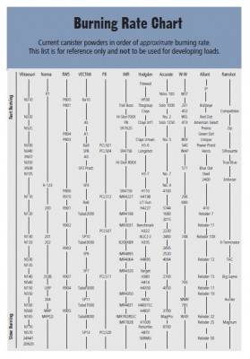

Jolly negdje si spomenuo da bi dobro doslo u ovu temu.
Burning rate chart najpoznatijih bezdimnih baruta iz Vihtavuori reloading manuala...
Nadam se da ce se dobro vidjet...
Woolf Blaser
Posts: 1378
Joined: 27 Jul 2013, 04:29
Re: Skracenice u oznacavanju streljiva (Bullet acronyms)
Post by Woolf Blaser »
Koje je to idanje!? 7 ili 8?
zhrvoje
Posts: 273
Joined: 31 Mar 2010, 18:05
Location: Vukovar
Post by zhrvoje »
deveto...
