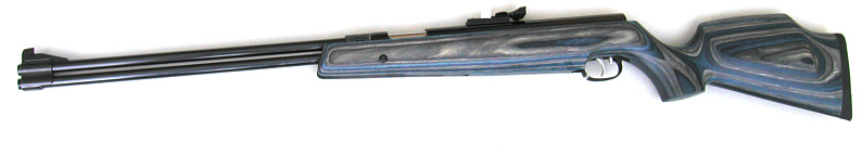

HW77 ima mehaničke ciljnike koji se mogu skinuti (i prednji) kada se namontira optika, dok HW97 nema ciljnike, niti se mogu naknadno montirati. To znači ju da moraš koristiti isključivo s optičkim ciljnikom.
To moraš sam odlučiti kako ćeš ju koristiti.
2.
Što se tiče mehanike, to su potpuno jednaki modeli (okidač, opruga,..)
77 ima u dugačkoj (standardnoj) verziji cijevi od 47cm, i K (kurtz - kratka) verzija, 37cm cijev. Po meni ova dugačka verzija nema nikakvu prednost, što je dokazano u FT takmičenjima gdje ljudi koriste skoro pa isključivo K verziju.
97 je samo kratka verzija cijevi 30cm.

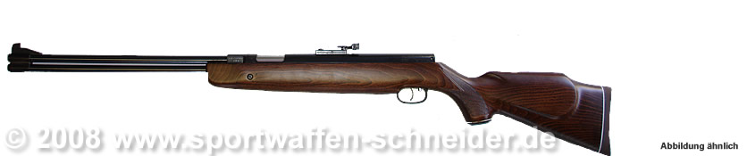

Evo par primjera pušaka HW77K (odabrao sam 5,5mm kalibar koji si naveo da želiš):
http://www.versandhaus-schneider.de/pro ... s_id/18004
http://www.versandhaus-schneider.de/pro ... s_id/18024
HW97:
bez prigušivača (mada je na slici):
http://www.versandhaus-schneider.de/pro ... s_id/18194
sa prigušivačem:
http://www.versandhaus-schneider.de/pro ... s_id/18214
plava (kao što je imao kolega) s prigušivačem:
http://www.versandhaus-schneider.de/pro ... ts_id/1824
OPTIKA JE SAMO SIMBOLIČNA NA SLIKAMA, I NIJE DIO KOMPLETA.

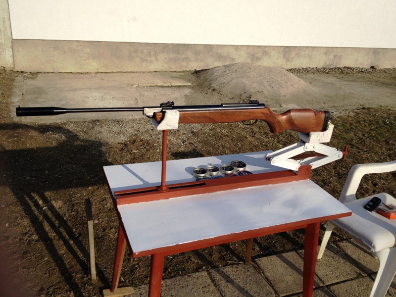

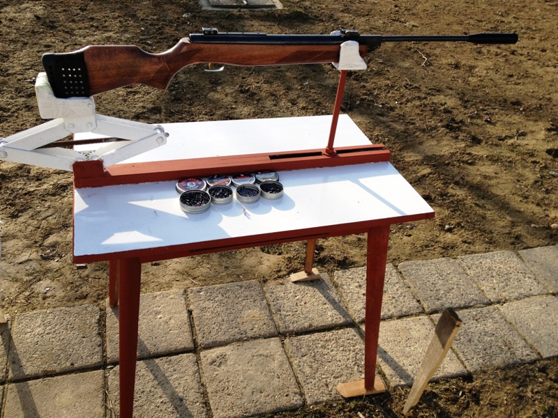

AvatarkarabajaAUTOR•
lipog li jutros jutra pa reko da malo isprobamo kako pila puca , ovako ja to sebi umisli i ???
AvatarMike_Torello•
Zanimljivo rijesenje =) iako bih ja dizalicu stavio naprijed da ostavi vise mjesta za naslon na rame kod kundaka, i malo stabilniji cvrsci stol mozda? =) inace super =)

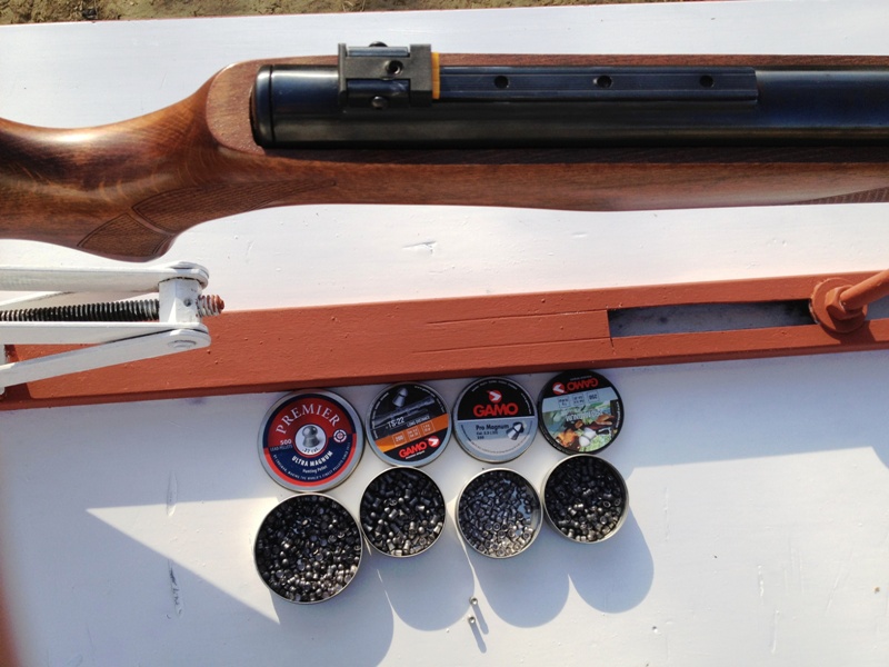

OVAKO TO RADI HRVATSKI SNAJPERISTA BEZ OPTIKE !!
GAMO HUNTER 1250 5.5mm
DIABOLE GAMO PRO HUNTER
ALI KAD STIGNU JBS 15.89 gr DIT ČE ŽETVA.
JEDAN JE ČAK POGOĐEN U PRETRČAVANJU I NEKA MO ONDA NETKO KAŽE KAKO JE GAMO SMEĆE NIJE SAMO JOJ TREBA TEŽA DIABOLA I ODMA JE PRECIZNOST VRHUNSKA.
