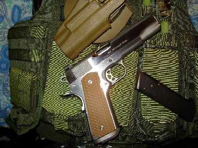

Drago mi je da ti se sviđa, upravo mu stavljam obostranu kočnicu stainless, dolazi i slide stop produženi i olakšana opruga. Ostalo je O.K. :A19:

Para Ordnance P14-45 - prije i poslije custom obrade u PROGUNS CUSTOM shopu u Ljubljani.

Šteta, ostao si bez jedinstvenog pištolja. Ima još jedan sličan rađen kod istog majstora u Ljubljani, ali s drugačijim dijelovima. Viđao sam još poneki prerađeni, ali to su sve domaće prerade. Ovdje su svi dijelovi promijenjeni, ostala je cijev, navlaka i rukohvat. Sve drugo, a toga ima puno, je zamijenjeno komadima od imena. :A03:

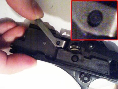

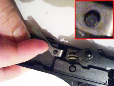

Mike_Torello wrote:ako ju budes imao prilike rastaviti slikaj molim te podizac metaka (dio broj 17270, pri dnu slike u sredini), provjeri kakva mu je rupa kroz koju prolazi osovina na kojoj se klacka...

morat cu rastaviti svoju i poslikati sporni dio ono sto me najvise muci.... idem sada po nju...
Re: MOJA KOLEKCIJA ORUŽJA
Nadam se da je bilo korisno, vidi se donosač metka kroz zatvarač, kao i tuba u kojoj su smješteni meci. A ako ti treba taj dio, vlasnik je spreman posuditi ti ga da vidiš kako izgleda. Iako, mislim da dobar puškar to mora riješiti bez nekih većih problema. Probaj odnijeti Blackpowderu, njegov Rusan bi to trebao popraviti.
mislim da je ovo puno veci problem od samog donosaca metaka... ja uporno tvrdim da je ovo, a "majstori" tvrde da je tubularni spremnik... e sad, to sto kazes, ako je taj tvoj kolega spreman to posuditi da stavim original sipku pa probam, kladim se da nece funkcionirati, ali bi mi bilo dobro da time dokazem majstorima sto treba popravljati. Taj podizac metaka ima lufta u osovini i kad treba podici metak u leziste on "propadne" i zatvarac zaglavi metak... a oni tamburajo "pre jaka opruga" "pre slaba opruga" yada yada
