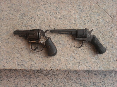

Evo da sad pokažem i način skidanja hrđe limunskom kiselinom. Ona je djelotvorna na predmetima koje nije "dubinski" uhvatila hrđa jer tada treba ipak elektroliza. Ovdje su dva primjerka jedan manje nagrižen za koji je dovoljna limunska i jedan jako nagrižen kojem treba elektroliza. Obadva san tretirao sa limunskom tako da vidite razliku.
pogled prije tretmana
pogled sa druge strane

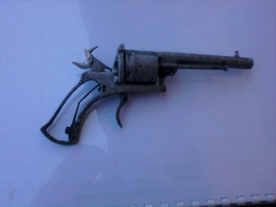

Ovog drugog je ipak hrđa previše "pojela" pa će morati ići na elektrolizu
previše je tog ostalo
ipak ide na elektrolizu, jer bi ovakav tretman predugo trajao i rezultat bi bio upitan.
Dok su predmeti u otopini, svakih par sati treba malo promućkati. Vizualno utvrditi kad je dosta jer se nakon nekog vremena počnu skupljati "kristali" koji se teško odstranjuju. Ovo je bio tretman od cca 12-15 sati.
