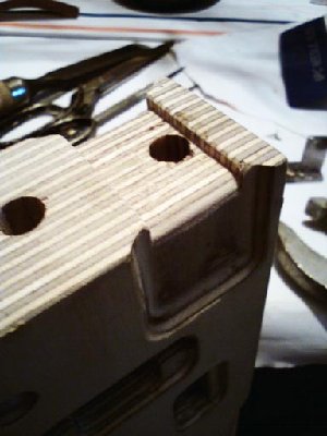

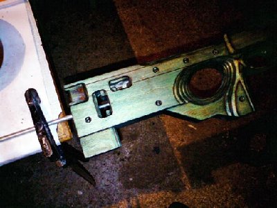

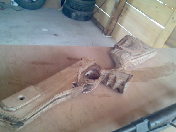

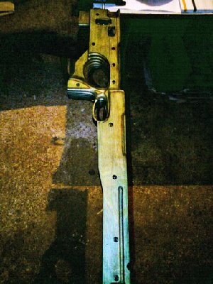

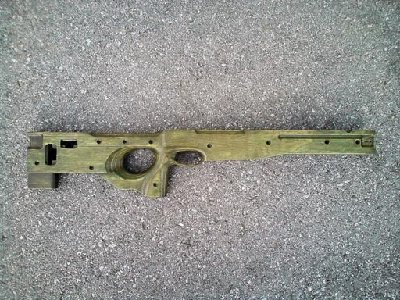

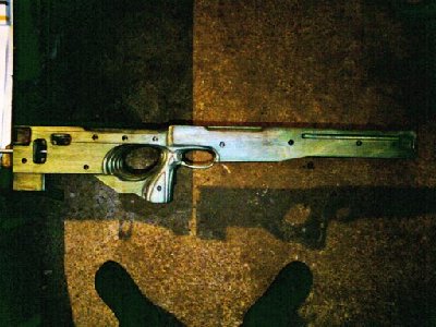

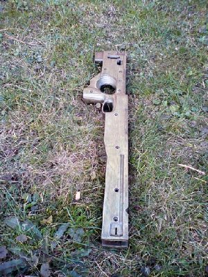

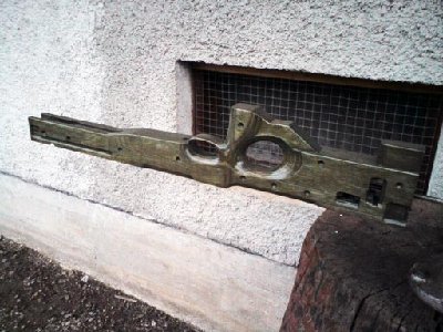

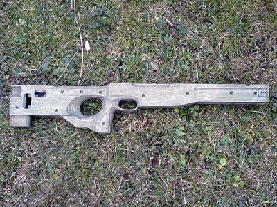

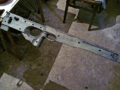

Evo ga, kundak je spreman za bojanje, pripremim ja bajc, idem isprobati na komadu otpada kad ono boja zakurac =( Sada moram negdje nabaviti maslinastozelenu boju, neku koja se razređuje sa razređivacem, tako da ju prorjedim da ne bude neprozirna kad ju nanesem na drvo nego onako rjeđa malo. Al' ovdje u mojoj selendri nema takve boje, moram u velegrad po deci dva boje, a tko zna koliko ce mi jos zaracunati i mjesanje boje, jeli ima tko kakve ideje ili spoznaje o tome? Hvala

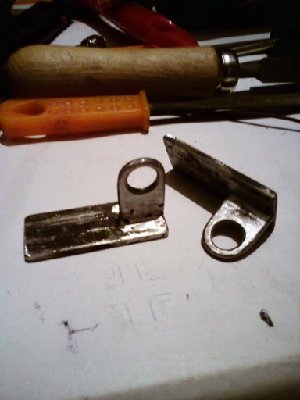

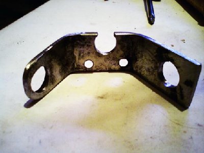

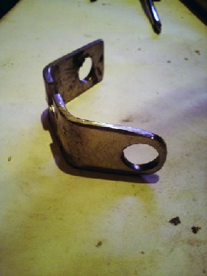

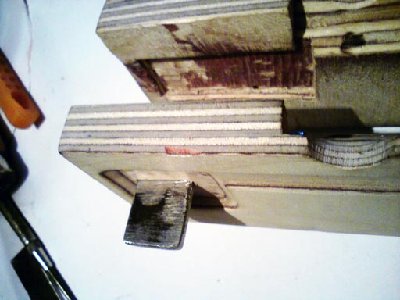

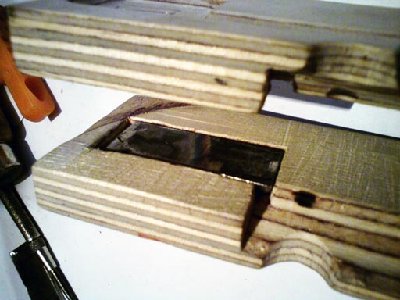

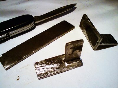

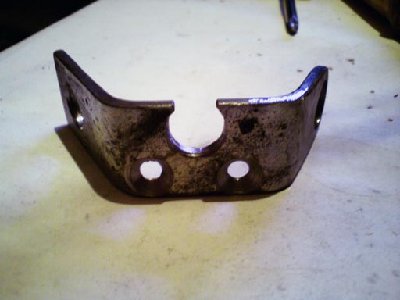

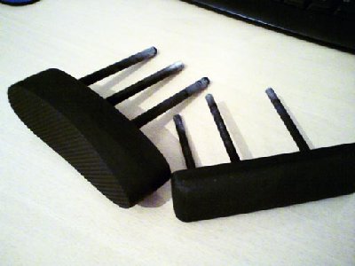

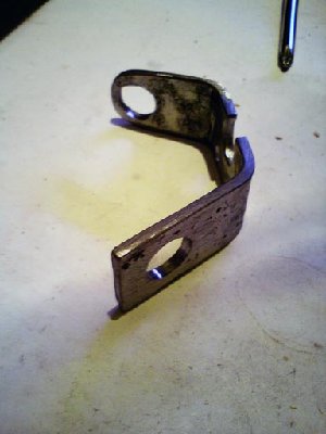

Evo jos nekih slika, mislio sam da sam ih stavio, al' zaboravio pa sam sada dodao jos par novih... manufaktura nosaca remena, ukopavanje istih u drvo, dorada i pripasivanje istih

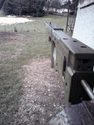

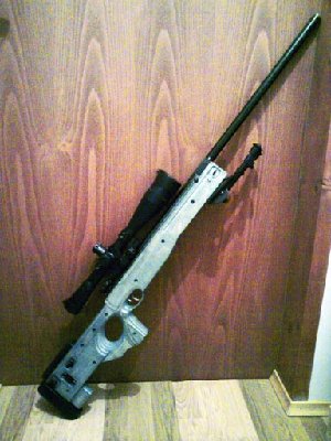

Danas sam za probu sklopio pusku da vidim koje jos vijke treba doraditi, skratiti i to, ustimao sam optiku da bude vodoravna, da se puska moze preklopiti (a to je bome na knap, kad se preklapa oderala je pola mm poklopca, onda znate koliko "knap", s tim da sam cak i nosac turpijao 2mm da ga mogu jos povuci nazad), na 6x povecanju na 20m diabole padaju 5-10cm ispod centra i oko 3-5 cm u lijevo =) to je bilo samo malo za probu. Poslije cu mehanizam presloziti na stari kundak i upucati optiku i laser a u međuvremenu, turpijom jos malo prosiriti prorez gdje se cijev preklapa, baciti drugi sloj boje, pobrusiti po potrebi, lakirati, pobrusiti malo, lakirati jos jednom, zaljepiti ukrasne vijke, a imam u pripremi novu deblju a laganiju navlaku za cijev samo onda necu moci koristiti moderator koji sam napravio osim ako ne smislim neku drugu foru pa si kupim onaj za HATSAN-a =)

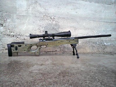

Hah =) a jos na pocetku projekta sam postavio slike onoga na sto ce biti montiran =)
Evo friskih slikica (sve mobitelom) =) ovo kad je skompletirana je upravo sada navecer pa su katastrofa ali dovoljno da dobijete dojam...
Re: Projekt AI AW kundak - Accuracy International (AW) Stock
Evo ostatka, posao je konacno zavrsen, sad cu se moci odmoriti i naspavati kao covjek =)

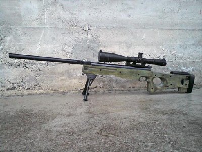

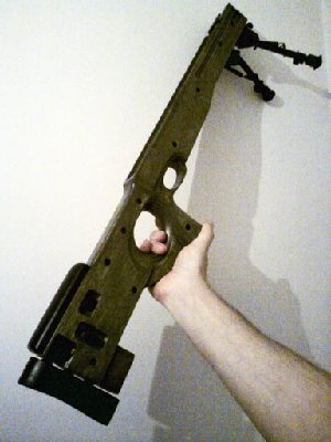

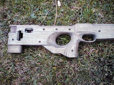

Gotov proizvod =)
Hebemti odlicno izgleda, samo steta sto nije puscica sa nekim Mauser sistemomMike_Torello wrote:Gotov proizvod =)
ha ha =) mislis da mi nije palo na pamet? Vec sam imao viziju svojeg Mod.98 sa bull barrel u takvom kundaku =) =)
Posto sam uvijek bio fan L96A1, ovo me odusevilo posebno.
Mike možeš li reći kakavje bipod?
Te gdje si ga nabavio i pošto?
bipod je obicni kineski, dobio sam ga od Original_G-a, kupljen cini mi se na ebay-u

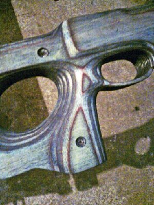

Prekrasan rad oduševljen sam.

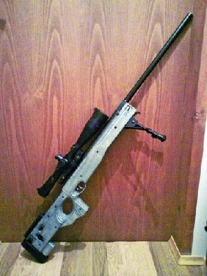

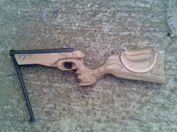

Prije par godina sam ja radio nešto slično ustvari nije ni slično ali iz sličnog materijala, nažalost nikad je nisam dovršio i kao takvu prodao, evo slike.
možete obrisati moje slike da Vam ne spamam bez veze temu,
trenutno tražim neku zračnicu te planiram kroz ljeto nešto slično opet pokušati
