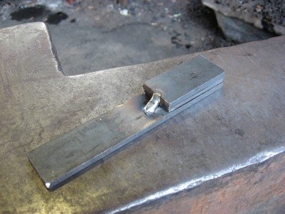

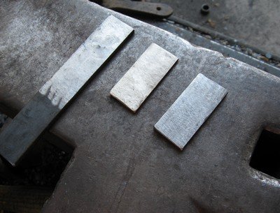

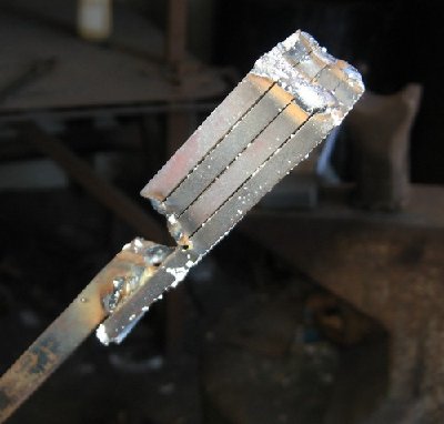

ovime sam se zabavljao neki dan. celik za turpije i celik za opruge, 64 sloja. na prvoj slici je pocetak zavarivanja sa 4 sloja, a na drugoj gotovi komad, malo pobrusen, poliran i tretiran kiselinom, tek toliko da vidim uzorak. sve sta sad treba je iskovati jedan puukko od toga.

Re: puukko
da, vidis da ga ja stavljam i prije samog zagrijavanja. onda kad je na 600, pa na 800....i naravno jos par puta kad sam "siguran" da je zavareno. osim boraksa, temperatura ti je vrag, radije zajebi prvih par komada sa previskom temperaturom, nego da ga uopce ne zavaris, djeluje bolje na psihu:D

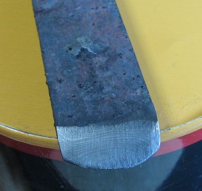

Re: puukko

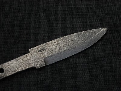

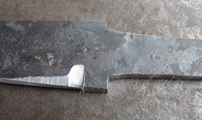

moj prvi puukko od damscanskog celika...ja sam odusevljen, a vi?
Re: puukko
jako lijepo, volio bih ga vidjeti skroz izpoliranog

Re: puukko
fala...poliranje je opcija malo kasnije kad se izivim na ovim oksidima i gruboj povrisini.

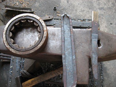

sta napraviti ako naidete na puno istih lezajeva!? sta se mene tice, nema dileme, jedan iskovati u par primjeraka noz-like oblika i testirati, a od ostalih krenut u izradu puukko nozeva...cista reciklaza:D
danas sam u kovacnici snimio par slika pa ih zelim podijeliti sa vama. na prvoj slici su tri komada celika, sa lijeve na desnu: lezaj promjera 13-tak cm, zatim "izravnani" vanjski prsten lezaja i skroz desno je iskovani i pobruseni komadic spreman za izradu puukko noza. nakupio sam se tih lezaja za do sljedece zime, sad samo moram puno lupat...
sa lijeve na desnu: zeljezo - lezaj - zeljezo
sve skupa samo "piknuto" sa varom. skuzil sam da nema potrebe kod tako malih komada variti sva 4 ruba
nakon kovanja, turpijom dobijem rubove, kuteve i pocetak fazete...
i ko pogodi kaj je ovo...pravi je hadija:D
i tak...prode dan.
nadam se da vam je bilo bar malo poucno i interesantno. ako ima kakvih pitanja ili komentara, samo navalite!
i tak...prode dan.

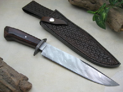

Re: puukko
pred par dana gledam neke lezajeve u garazi i bas sam si takvo nesto zazmisljao, no kako sam vidio prekrasne damask uzorke od kuglica iz lezajeva, jel ti palo na pamet pokusati nesto od toga napraviti? od onih valjcica? zatuci ih u jednu cijelinu, pa u kvadratnu sipku, pa zafrkati pa u plosnati komad? mislim da bi uzorak trebao biti dobar, imam sliku jednog "Twisted Ball Bearing" damascus noza i moram priznati da mi je uzorak jedan od 3 najbolja =)
Re: puukko
na sto tocno mislis? na kljesta? na komad u vatri? na cijev koja ga stiti od direktnog dodira s ugljenom?stari-nakovanj wrote:i ko pogodi kaj je ovo...pravi je hadija:D

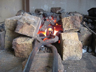

Re: puukko
je, uzorak je lijep ali od samih valjcica ili kuglica ili bacvica ne dobijes nista jer su od istog materijala i nema uzorka. ono sto se radi kada se radi takav damask je kovanje cijelog lezaja sa kuglicama, vanjskim i unutarnjim prstenom u jednu cjelinu i onda tek dobijes nekakve uzorke iliti godove jer su vanjski i unutarnji prsten od drugacijeg materijala nego kuglice. ili naravno korisiti njih same ali dodati jos neki materijal..
hehe..kad napravis prvi damask svasta ti pada na pamet, da mogu ubacao bih nutra i ono kaj ide i ono kaj neide al jednostavno nemam vremena za sve.
na slici je zagrijavanje za kaljenje;)

Re: puukko
aaa ti si mislio na "proces" a ja na predmete na slici...stari-nakovanj wrote:na slici je zagrijavanje za kaljenje;)
Re: puukko
Ahh, hrvatski puuko i to damask...
Post je jako dobar, osobito mi se sviđaju rezultati pa i oni "upropašteni".
Mogu li rezervirati jednu oštricu??Kada budeš u potpunosti zadovoljan..
Ariel Salaverria,argentinac,ima neke noževe izrađene od kugličnih ležajeva s interesantnim točkastim uzorkom..

Re: puukko
ariel je prva liga, covijek stvarno radi dobre nozeve i kaj je najbolje stavlja vecinu stvari kojih napravi u detaljan tutorial na svoju stranicu.
