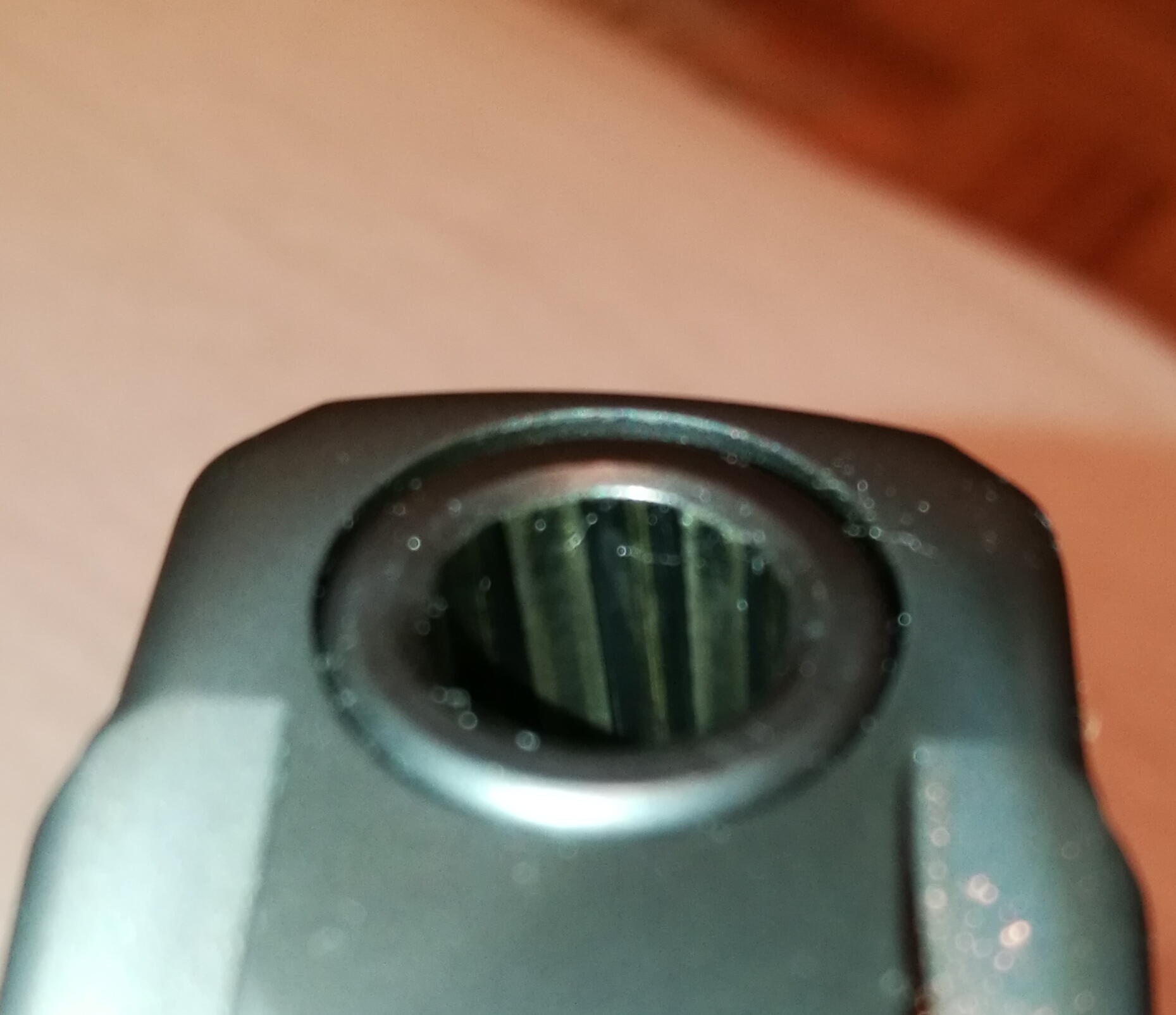

Pozdrav narode. Da li je ovo u redu cijev nakon 300 metaka? Probao sam ocistiti sa brunoxom i mesinganom cetkicom, u pitanju je sig?

Re: Čišćenje cijevi

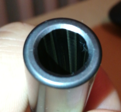

Hvala na pojasnjenju. Pistolj je da kazem nov, grupe bez promjene, ispucano tacno 300metaka. Iz gloka sam ispucao mnooogo vise al mi se ovo slabo desavalo negdje sam procitao da je to zbog razlicitih zljebova? Kod nas se moze samo nabaviti robla solo mil za bakar.
Re: Čišćenje cijevi
Mislim da je robla sol, OK.
A glock, ako ima tipicnu glockovu poligonalnu cijev, logicno da ce navlacit manje naslaga. (podatak o razlicitm zlijebovima stoji)
Suprotno tome, kod klasicnog zlijeba skuplja se vise naslaga - kao na slici.
Sa 300 ispaljenja, nemoj se sekirati. ja ne vidim nista nenormalno.

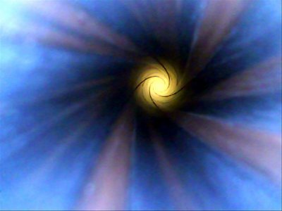

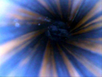

Evo malo razbijanja mitova .....zapravo mozda je bolje da zivimo u neznanju ponekada.
Fotke koje sam zakacio ovdje su prikaza onoga sto ostane u cijevi nakon ISPALJENIH 45 metaka, ni vise ni manje, brzina cca 850 m/s .30 cal
E pa sada neka svatko procjeni za sebe..... fotkano je odmah poslje prelaznog konusa, sredina i nekgdje pri kraju...
I samo da dodam, prije pucanja cijev je bila CISTA bez tragova bakra

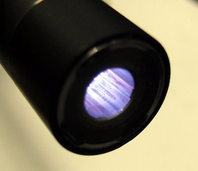

Ovo je fotka BIJELOG VFG cepica namocenog u solvent i provucenog dva puta kroz cijev...
No da nastavim sa igrom....

Hi Shakal,
Ono sto mislis da je sivo pretvorit ce se u crveno kada prodjes npr. zelenim VFG cepicem koji ima mesigane niti upletene u materijal, dojam ce biti vrslo slican mojem...

Jos jedna fotka za nerviranje svima onima koji misle kako je cijev CISTA NA OKO !!!
