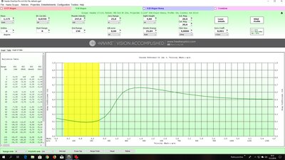

Jungleboy. Sve dijabole su ultralagani projektili, i kao takvi puno profitiraju sa malim povećanjem težine. Ali i dalje je BC presudan. U pravilu 6.35mm dijabole su većeg BC od 5.5mm baš radi težine.
Kada budeš računao POA, vodi računa da GA model za dijabole danas nitko ne održava. Aerodynamic jump i spin drift su suprotni od računice (centar tlaka je iza težišta, suprotno od metka), i pandan je G1 koji ignorira promijenu BC sa brzinom.
Ja sam napravio custom drag i okrenuo twist u kalkulatoru iz desnog u lijevi. Krivo tada računa magnus, ali je radi sporog twista i brzine toliko mali da ga mogu ignorirati.
Moj komentar o težini je bio za vatreno. Testiram ja i to.
Sada mi je u planu testirati Berger 155 i efekt neck turninga u reloadingu.
Oboje bi mi trebalo napraviti bitnu razliku. Puška mi ima tight fit i tu bi neck turning trebao raditi razliku. Ali imam 2 problema.

Sporije je bolje. Nemoj se zamarati grupama na 10-20-50m. Vjeruj mi da na 150m to ništa ne znači, 1 cm ili 2cm na 25m, totalno svejedno. Vjetar znači puno i tvoja sposobnost da ga čitaš i u pravome trenutku opališ. Kao i da dovedeš dijabolu do mete što stabilnije sa što manje raspianja, ES rasipa najviše.
Mala grupa na 50m ne znači ništa ako ulazi u spiralu na 60m i udara u tlo na 90m. Na 100m niti doleti.
Glatka cijev bi bila najstabilnija, ali tu zna biti problema sa šarolikim izlaznim kutevima dijabole što može rezultirati rasipanjem.
Dijabola je kao badminton loptica, sama se stabilizira i za razliku od metka, što je duža to je stabilnija.
Sve i ako uzmeš brži twist, nije kraj svijeta. Samo ćeš na dalje imati jako uski izbor dijabola, cijev ih puno neće voljeti. Ali ćeš zato na bliže imati veći izbor i manje grupe.
Na ovom videu možeš vidjeti nestabilnost i malu spiralu, uzrok na ovom videu je transonični let. Naložio je dijabolu na 305 m/s
Testirao sam Metalmag i sam. Jako je duga i stabilna dijabola, BC nije dovoljan za dalje, ali do 50m odlična.
Može biti i puno gore od videa i strmoglaviti dijabolu u tlo.

Ovdje je graf koji prikazuje tu Grizli dijabolu i neku standrdnu. Mislim da bi ona u nepovoljnim vanjskim uvjetima trebala letiti stabilnije od neke standardne dijabole.
IIB43•
U pravilu, da. Ovaj oblik će biti stabilniji na dalje.
Isprobaj prvo match dijabole, u pravilu bi trebale imati bolje karakteristike.
Kakva crna divljač i dijabole, ne ide to jedno sa drugim. U državama gdje je dozvoljeno, koriste se veliki kalibri i slugovi. Dijabole su za mete i sitne štetočine poput miševa. Kod nas je lov zračnim oružjem zabranjen, uključujući i miševe.
Možeš koristiti taj H&N kalkulator za uvid što koja dijabola nudi, ali u stvarnosti će biti odstupanja. To je ogledni G1 kalkulator da kupac ima uvid što kupuje, i za imati uvid je skroz OK.
Realnije BC i recenzije možeš naći na sljedećem linku.
https://hardairmagazine.com/ballistic-coefficients/

Kada pročitaš tekst sa linka, primjetiti ćeš gomilu disclaimera.
E ovisi o brzini, pa vremenu, pa cijevi, bla, bla. Da, GA model je pandan G1 modelu i ima mana.
Jednostavno, instaliraj chairgun i napravi custom drag. Priča završena.
Dijabole provučeš kroz sizer, filtriraš one sa većom varijacijom u težini i ako si sve točno upisao u kalkulator, pogađa gdje je izračunao.
A i ekipa iz HAMa je mogla staviti kojega, barem za ove iz top klase. Imaju Labradar i sve podatke za brzu izradu.
Na slici je moj.
