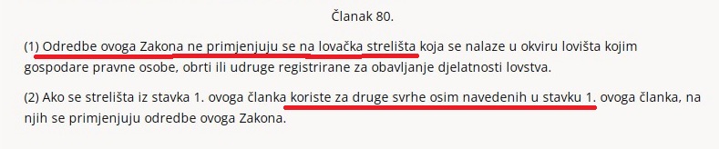

jolly wrote:Novi pojam: "lovacka strelista"?
Zanimljiv je clanak 80 zakona o explosivima.
Uvodi pojam "lovacka strelista" pa se na njih odredbe ne odnose.
Ovim clankom, ocito je pogodovano HLS, i lovozakupnicima.
Istovremeno, pravilnik o strelistima, ne definira pojam "lovacko streliste".

Što bi bilo lovačko strelište?
Kojim pravilnikom su definirani uvjeti otvaranja takvog strelišta.
Takva strelišta očito postoje, neki primjeri navedeni su na poveznicama.
Što se događa ukoliko takvo strelište lovačko društvo iznajmljuje streljačkom klubu? Je li to uopće dopušteno, budući da piše u zakonu "koriste za druge svrhe osim navedenih u stavku 1.", a stavak 1. kaže da su to lovačka strelišta?
Ukoliko bi se takva lovačka strelišta iznamljivala osobi koja ima oružje na dozvoli za sport, a ne lov, tko je u problemu? Pouzdano znam da se to radi.
Ukoliko bi se lovačka strelišta mogla iznajmljivati osobama s dozvolama za sportsko oružje, ne pravi li to budale od privatnih investitora koji ulažu u civilno strelište i čini im nelojalnu i ilegalnu konkurenciju?
Koliko ja shvaćam zakon, takva strelišta mogu koristiti osobe koje imaju oružje na dozvoli za sport, no trebalo bi primjenjivati sve odredbe zakona kao i za civilna strelišta te bi prvo morali zadovoljiti iste uvjete.
