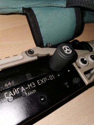

Moja je sreća u nesreći što sam taj dio platio u pola cijene po koliko se prodaje na zapadu, isti taj. Ne možeš ti očekivati kad se netko sam sto kila zaleti i mazne i štok koji je napravljen od skele pa da nešto neće puknuti. Više sam puta napominjao, ova puška nije kupljena da stoji u sefu i da se s njom puca s linije s vremena na vrijeme nego da se koristi i da se vježba s njom. Naravno pod time ne mislim da se baca s drugog kata zgrade ili zaveže za auto lancem pa vuče po šoderu. Te pod drugo ovaj je selektor paljbe na službenim puškama u ruskim specijalnim postrojbama, jer i to sam napomenuo par puta da sve dijelove stavljam isključivo koji se koriste na vojnima i koji su prošli sito i rešeto. Sad da li je bila prevelika sila udarca ili je stvarno bilo došlo do mikropukotina kod same izrade, možemo debatirati, a ako netko baš hoće i ima čime utvrditi, može ga dobiti na promatranje.Mirok wrote:Pa,ako se pomiriš da možeš dobiti "limun",ako se pomiriš da su zamjenski dijelovi smeće......onda što?
Pomiriti se da ćeš i ubuduće dobro platiti,a proći kako tako ?
Mislim da Ar ni u kome slučaju nije išao ,ni mislio, da je zamjenom dijelova ugrađivao smeće.

I još jednom ću ponoviti, svi dijelovi su izuzev lampe i nosača lampe negdje u vojnoj upotrebi, posebice ovi ruski...Trapavi wrote:Opet ću ja , mislim da je Kalaša proizvedemo barem 60-70 milona komada a nisam siguran da je puklo ni koliko ima prsta na jednoj ruci. Nema to veze što je naknadno ugrađen dio , taj dio je smeće koje je eventualno za airsoft i ništa drugo. Siguran sam i okladio bi se da na Kalašu i njegovim derivatima ne bi puklo ni da ga uzmeš za cjev i razbijaš o stjenu, to se jednostavno ne smije dogodit . Zamislite samo u borbi gdje se puno pomiče selektor da se ta stvar dogodi, to je jednostavno neprihvatljivo .

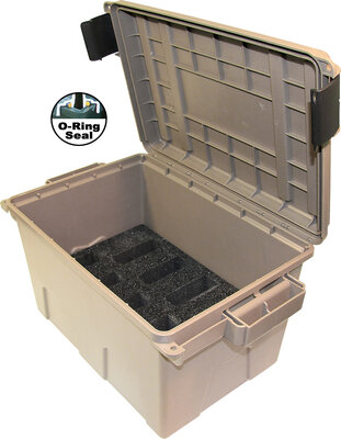

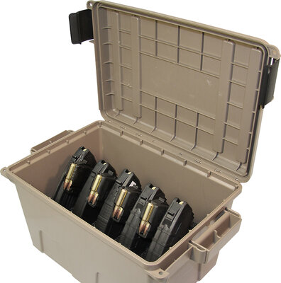

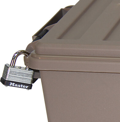

U današnjem postu ću se baviti sa dva dodatka koji nisu direktno vezani za samu pušku, iako se remen za nošenje može smatrati sastavnim dijelom puške. Prvi dodatak je kutija za nošenje spremnika proizvođača MTM. Ova polimerna kutija nudi dvostruku ulogu, kao kutija za skladištenje i kao kutija za transport. Ista je napravljena za 9 AK spremnika od 20 ili 30 metaka, poklopac ima duplu gumenu brtvu što joj pruža dobru zaštitu od vlage. Do određene razine je otporna na udarce te se inače koristi neslužbeno u svim borbeno oklopnim vozilima pješaštva u američkoj vojsci u ulozi za transport dodatnih zaliha streljiva koje je prethodno napunjeno u spremnike i samim time skraćuje vrijeme za popunu i vraćanje u akciju i olakšava snabdjevanje pješaštva na prvoj crti.

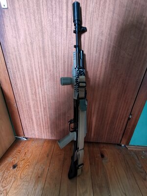

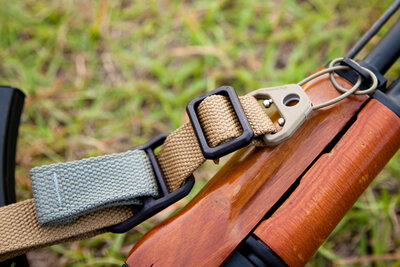

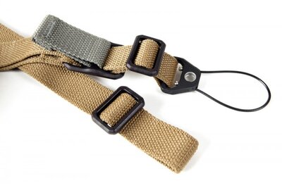

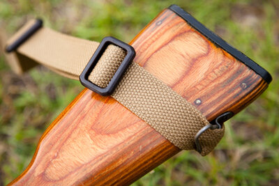

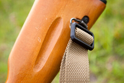

Drugi dodatak je Blue Force Gear Vickers AK sling. Vickers sling je serija remena za puške svjetski poznatog instruktora oružja i dvadesetogodišnjeg pripadnika Delta Force-a Larrya Vickersa. Remeni iz Vickers serije su u više stotina tisuća primjeraka službena oprema u raznim postrojbama i granama oružanih snaga SAD-a. Remen za AK rješava boljku velikog broja remena koji se stavljaju na AK a zbog drukčijeg načina kačenja s druge strane u jednoj točki dovode do zakretanja oružja i prevrtanja naopako. Druga boljka je što su kopče raznih dizajna šire i nefleksibilne na način kako je zamišljena ruska kopča te se iste znaju zacvikati oko prednjeg mjesta za kvačenje i oštetiti uslijed korištenja ili ponovno dovesti do prethodno spomenutog zakretanja oružja i prevrtanja naopačke. Remen omogućava manipulaciju oružjem, produžavanje ili skraćivanje duljine samog remena povlačenjenjem jezička na remenu, nošenje na leđima ili prsima ili boku te sigurnu tranziciju na sekundarno oružje...

dobro to izgleda!
Moj brand od izbora je pelican:
https://www.pelican.com/us/en/products/cases/gun-cases
Takodjer vrhunska zastita u transportu.
Inace za medjunarodno putovanje, (na primjer u lov) pelican cases priznaju avio kompanije.
Re: Izhmash Saiga M3 EXP-01 "Валерия"
Da, Pelican je dobro poznata firma i u budućnosti ću svakako nabaviti jednu za pušku. Ovo sada je isključivo zbog sortiranja po sefu i da se ne mučim sa škloparanjem spremnika po ruksaku i zauzimanjem prostora za druge stvari koje treba ponjeti sa sobom.

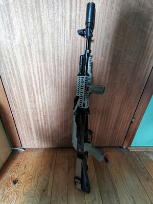

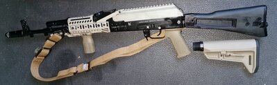

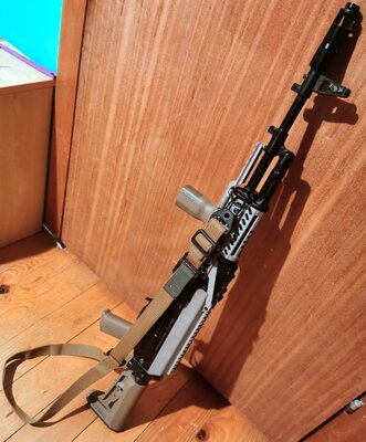

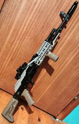

U današnjem postu ću se osvrnuti na dvije nadogradnje u prethodno pisanim postovima i o jednoj koja je stavljena pa s vremenom uklonjena. Prva se odnosi na razbijač plamena. Svojim dizajnom je trebao postići da se plamen u mraku maltane ne vidi apsolutno ništa. Realnost je drukčija te sam u uvjetima smanjenje vidljivosti (u sumrak) uvidio da to uopće neće biti moguće s postojećim razbijačem plamena. Njegov vanjski dizajn prati dizajn bugarskog razbijača plamena koji je primjerice u Americi vrlo popularan te dokazan dizajn. Nažalost taj bugarski nisam bio u mogućnosti nabaviti a i težak je podosta, moj je okvirno 180 grama, a bugarski oko 250 grama što vrlo remeti balans puške jer je prednji kraj značajno teži i ponire dosta. Sami razbijač plamena svojim guranjem svih plinova u smjeru metka ne nudi gotovo nikakvu kompenzaciju da bi smanjio trzaj. U odnosu na originalnu plinsku kočnicu stvara puno manji plamen, ali i dalje prevelik za ono za što je napravljen. Za sada sam vratio originalnu plinsku kočnicu, napraviti ću uskoro usporedni test koji ću objaviti ovdje na forumu.

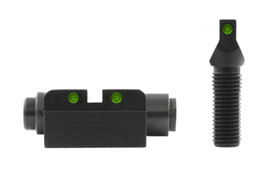

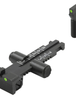

Prvotni tricijski ciljnici su bili poslani na zamjenu u Izrael za isti model, ali sa kraćom skalom odnosno originalna skala 1000 metara za onu od 800 metara. Pošto su tricijske ampule vodoravno ugrađene u stražnji dio ciljnik, taj dio je značajno deblji od tvorničkog AK ciljnika. K tome, ugradnjom poklopca sanduka sa šinom je ionako kratki razmak postao prekratak da bi ciljnik legao skroz ravno. Doradom i skidanjem dijela materijala na šini nije riješen problem. Nadam se da će novi ciljnik pristajati.

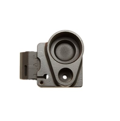

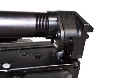

Adapter za M4 cijev kundaka sam uspio dobaviti nakon više od 9 mjeseci potrage, čekanja, pokušaja zamjene. Tvornički sklopivi kundak ide u zasluženu mirovinu. Njegova jedina mana je što je prekratak za moju visinu pa ne mogu naći dobar oslonac obrazom.

Stvarno dobro izgleda.
Nema spremnika? Jednometka?
Njegujem tradiciju, vježbam za brži reload, dobro će doći u IPSC-u jednoga dana haha
vise bi mi se sviđala da je u jednoj ili dvije boje, ali 3 mi je previse pogotovo ako se ne radi o maskirnom uzorku.
Neće još dugo keramika odolijevati korištenju da se ne zamaže pa postane smeđa

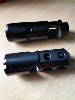

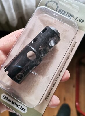

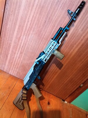

Malo noviteta za 2021. Stigao mi je novi muzzle brake. U odnosu na starog bucu je lakši za točno pola, a od originala za nekih 30tak grama. Osjeti se na kraju kako nema velikog komada željeza. Kakav je svjetlosni potpis ili koliko ublažava trzaj tek treba isprobati.
Vector 7.62 VR-08 compact
