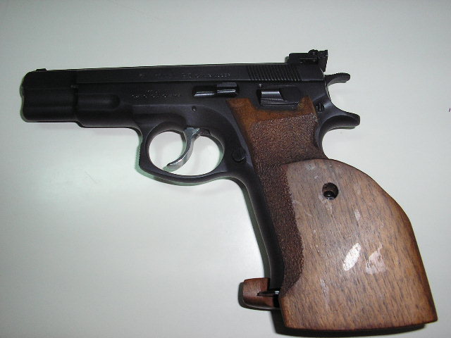

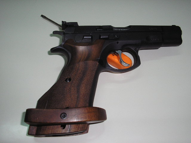

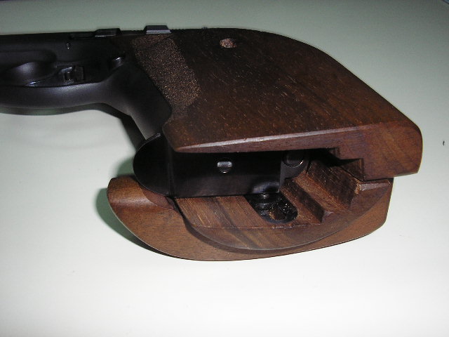

Drške za jednoručno pucanje (ISSF discipline, VK 30+30 ili MK 3x20) za pištolje ČZ M-75/85 i za ''Kadet''.
AvatarOriginal_GAUTOR•
:o ozbiljna sprava, nije čeza baš mala ali s ovim izgleda ko neki subcompact
nisam smogel još vremena ($$$) da nazovem u KA da vidim za moju kolko košta.

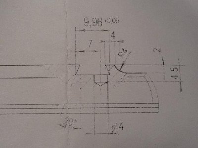

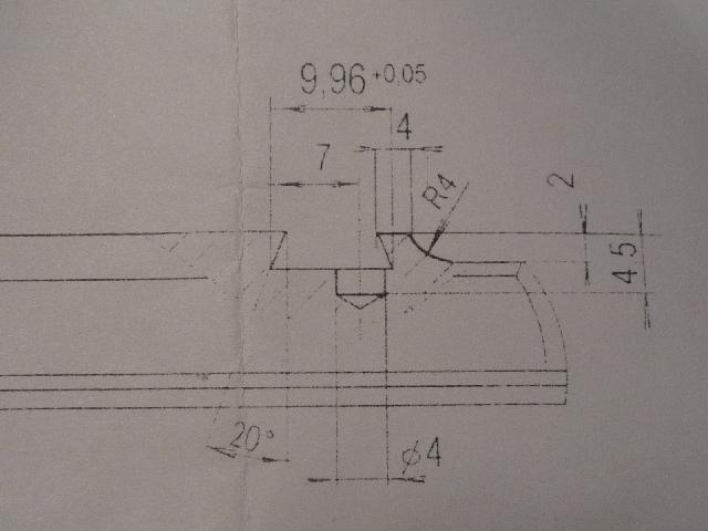

Za one koji ne vole da im strše ciljnici :mrgreen: , kao LPA-SPR, ovako možete glodati navlaku za montažu boljeg ciljnika kao što je LPA-TRT.

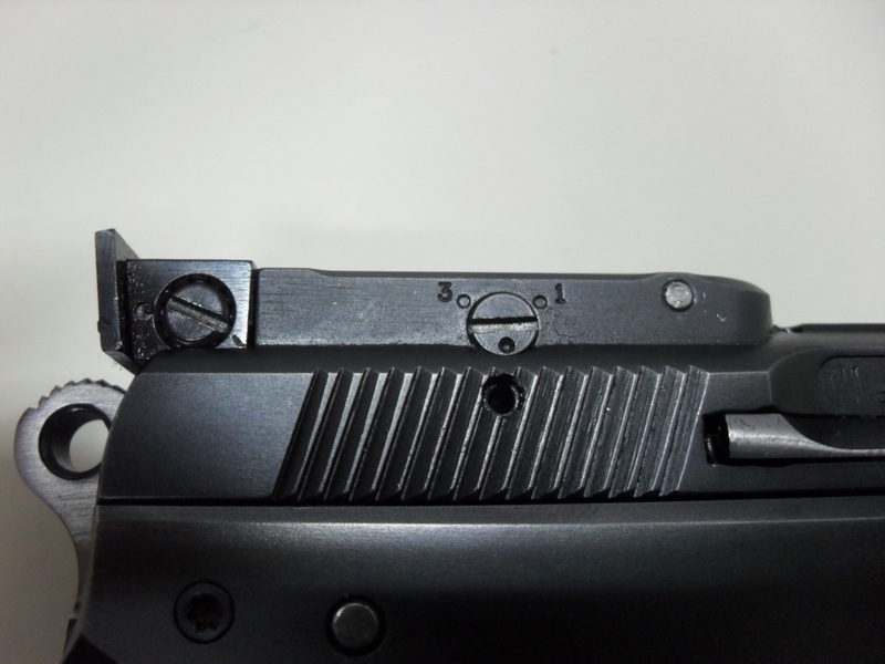

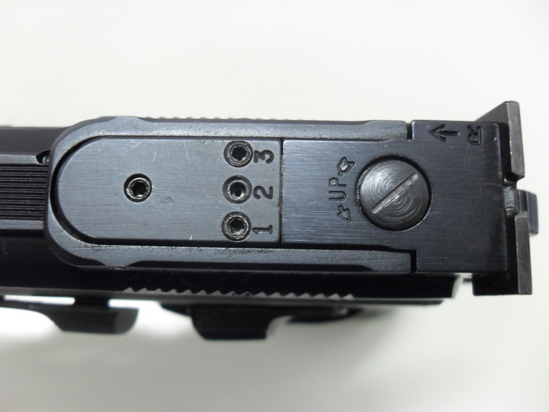

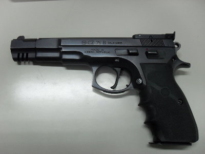

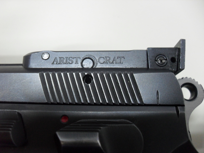

Tvornička prerada Čeze M-75B - Frankonia Tuning, naziv modela je ČZ 75B ''1500'' rađena za disciplinu 1500 po BDS-u (150 metaka na 25m, max. 1500 krugova).
Cal.9x19mm, 6'' Match-cijev, ''aristokrat'' zadnji mikrometarski ciljnik, DA okidač sa trigger-stop, gumene Hogue drške.
Preciznija od bilo koje Č.Zbrojovke :A02: . Da je dodatno usavršin :mrgreen: ugradio sam SA okidač jer nema potrebe za DA na takvom pištolju.
Avataristra champion•
Poboljšan finish sa Duracoat (''The Finest Firearm Finish On The Planet!'') Matt Black.
Duracoat Matt Black Finish

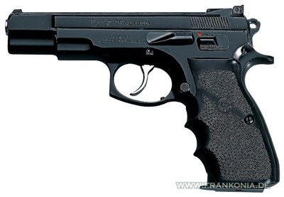

Evo jedna dosta dobra prerada ČZ 75B od Frankonie.
(Nije moja,vec sam skinio podatke s neta)
Može poslužit nekome kad bude prerađivao svoju ;)
-LPA spr ciljnici
-Produžen slide stop
-Olakšano okidanje
-Trigger stop
-Hogue drške

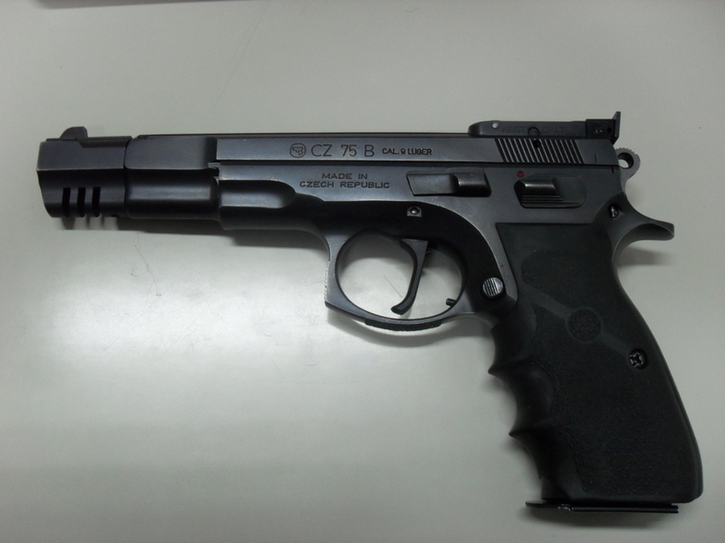

Obična čeza model Practical, sa produženom spojnicom (za one koji imaju kratki palac :mrgreen: ), trigger stop ugrađen na krivome mjestu (lakše je bušiti zaštitu okidača nego supertvrdi okidač :A24: ), Lpa Spr je samo zadnji ciljnik, a prednji je originalan i prenizak je za takav zadnji ciljnik bez obzira što je glodana navlaka, teško ili bolje reči nikako se ne može upucati taj pištolj na 25m, zato je i napravljen za pucanje u nekoj disciplina IPSC-a.

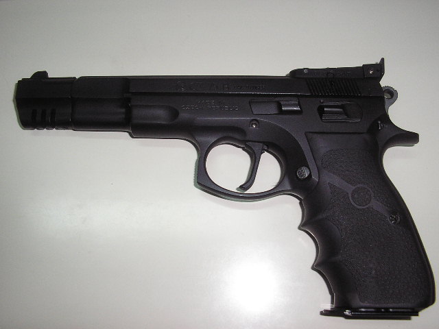

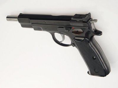

Stari model, ČZ M-75, sa ugrađenim zadnjim mikrometarskim ciljnikom LPA-TRT i nekom cijevi od 6'' :?: .
Svaka prerada ima smisla ako ti barem za koji krug podigne rezultat. Mislim na 90+ krugova u precizi na čezi.

Udarač je isti kao i original, spojnica je od novijeg modela, a kočnica je ''neki ručni rad'' čudnog oblika, moguće je da mu služi kao oslonac za palac.

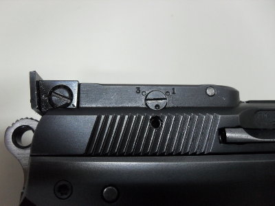

Zadnji ciljnik Aristocrat; nepotreban za naše discipline, koriste ga Njemci za njihove discipline na 15, 25 i 50 m. Kod nas ga možeš koristiti u 2 pozicije na 25m ( precizno pucanje u podnožje crnog kruga i za brzo pucanje u centar, za one koji pucaju tako). Cijena u europi dođe oko 300 eur,više nego polovna čeza.

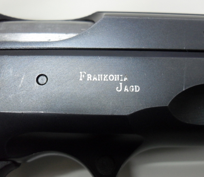

Frankonia Jagd prerada (ČZ M-75 SPORT): 145mm Match cijev, SA/DA okidanje, trigger stop, LPA SPR zadnji ciljnik.
Takav model pištolja je testiran u Visier broj 8/1999; najbolja grupa pogodaka sa tvorničkom municijom je 28mm sa Magtech 95 grs. TM-FK.
Prije 20 godina cijena je bila 1998 DEM.
Pištolj je više-manje skoro savršen :mrgreen: , ugradio sam SA okidač i izmjenio neke opruge...
Grupa pogodaka je 17x17mm sa municijom S&B.
