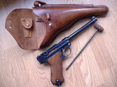

Kako mi korisničko ime govori, obožavam Lugere. Koristim priliku da Vam predstavim svoja dva uporabljiva Lugera, dakle registrirana na oružne listove, DWM iz 1915 i Byf iz 1942 (Mauser).
Bavim se mišlju da u budućnosti prikupim podatke o vlasnicima Lugera i organiziram druženje i gađanje.
Futrolu za Luger iz 1942 sam naručio preko e.bay, to je zapravo futrola za mornarički Luger, dok sam polugu za čišćenje sam načinio na osnovi nacrta koje sam dobio na Luger forumu. Precizan je te ga često koristim. Inače običavam na starom oružju koje koristim, zamijeniti opruge novima koje naručim iz USA, Wolf Gunssprings. Tako sam na Luger ugradio extra power oprugu, isto tako na Walther P.38 jer mi one jamče siguran ciklus bravljenja i odbravljivanja uz očuvanje dijelova starog oružja.

Luger DWM iz 1915 godine

Na Lugeru iz 1915 nije ništa mijenjano, dakle sve je original. Cijev je očuvana oko 85 %. S njim sam imao nekoliko zastoja, ali je uzrok bio originalni spremnik, malo sam doterao usta spremnika, bila su proširena, i od tada radi sa svim streljivom, ali iz njega ne pucam često.
S Lugerom iz 1942, pucao sam razne vrste streljiva. Cijev je 100 % očuvana. Uglavno se radilo o tvornički punjenom streljivu, S&B, Geco, Fiocchi, PPU - sve FMJ, a sa PPU JHP i SJSP zrnima Luger je također funkcionirao besprijekorno - pravilno uvodeći streljivo i obavljajući ciklus. Uvjeren sam da je tom radu pridonjela extra power opruga, koja je smatram doista nužna pri uporabi s modernim streljivom.
Originalne opruge stoje sabijene desetljećima, a na Lugeru iz 1915, pa skoro 100 godina, pa je neminovno da izgube prvotnu elastičnost.
Kako bojnik reče bitno je naravno i stanje oružja, održavanje do kojeg ja držim.
