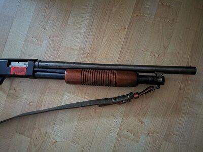

Stjecajem raznih okolnosti, ušao sam u posjed te pumperice. Navodno je korištena ništa ili vrlo malo (mehanizam za "pumpanje" ima upola manje lufta nego druge koje sam gledao), ali zaštitni premaz cijevi (brunaža, ili što je to) je u lošem stanju.
Pretpostavljam da, što se funkcionalnosti tiče, to ne smeta, ali ako bih htio poboljšati estetiku, što i gdje napraviti ?

Da, Kavur u Gorici.Toplo preporučam. Odlično rade sa Cerakote.

moš i sam tekučinom za gladno bruniranje sam ako ne napraviš to kvalitetno brzo če opet biti takva to si sa njuškala našao oglas i kupio čini mu se?
Re: Mossberg 500A, vanjski premaz cijevi
Hm, izgleda kao da nije njena cijev...

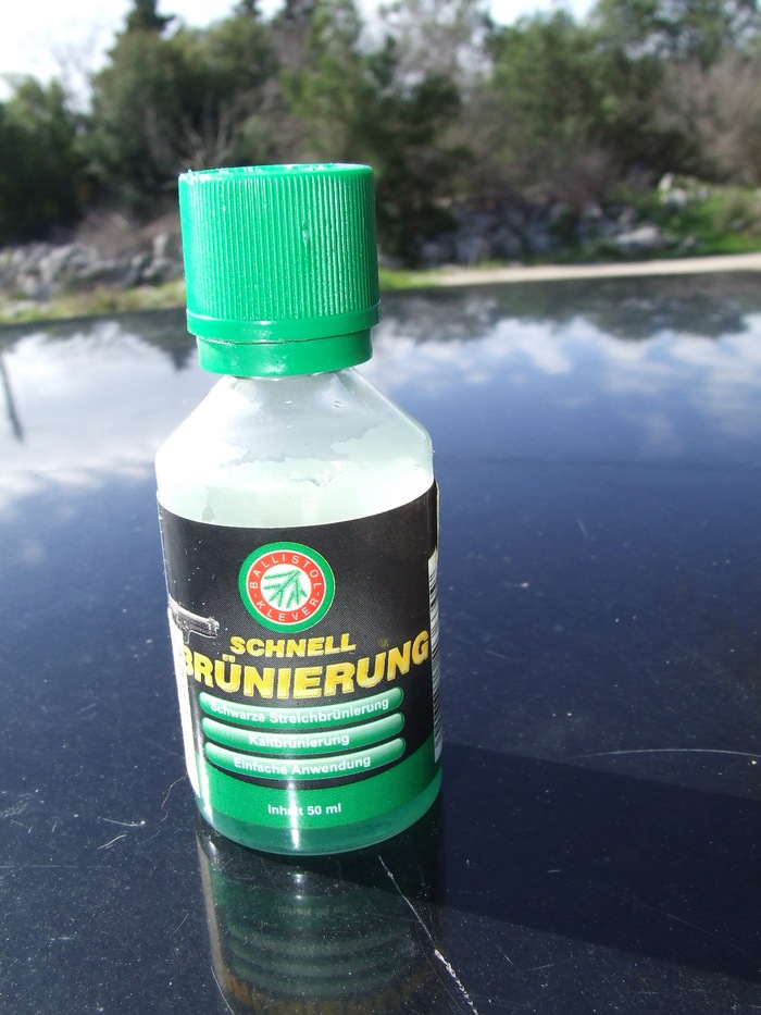

Probaj sa ovim.
Proces traje 20 ak minuta i gotovo.Ali iskljucivo sa ovim sredstvom od Balistola,probao sam neki Eskalibur i ne valja nista.
Cijev jedne puske sam uradio sa ovim prije 3 godine,i sad kao novo.

Ima toga negdje u Zg za kupiti ?Darko11 piše:Probaj sa ovim.
Samo se premaže ?

Imaš u oružarnici na Laništu, ako ideš sa Trešnjevke, siđeš s avenije kod Plodina i odmah si na rotoru, 3. izlaz s rotora i 30-ak metara ravno.
https://oruzarnicazagreb.hr/proizvod/kl ... nura-50ml/
Ako misliš uzeti, za svaki slučaj ih nazovi pa vidi ako imaju na lageru.

Nisam iz ZG tako da ne znam ima li kupiti u ZG.OrMar piše:Ima toga negdje u Zg za kupiti ?Darko11 piše:Probaj sa ovim.
Samo se premaže ?
Povrsinu osmirglas,zatim odmastis acetonom i naneses krpicom 3 sloja u razmaku po 10 min.Nakon toga cijev isperes vodom obavezno da se uklone soli,osusis ,a onda dobro nauljis obicnim masinskim uljem.Ako ne isperes vodom sve zahrdja nakod 24 sata.
Fino izgleda i dugotrajno je na djelovima oruzja gdje nije veliko trenje,npr na cijevi.

Napomena,ošmirglaš sa finom granulacijom!
