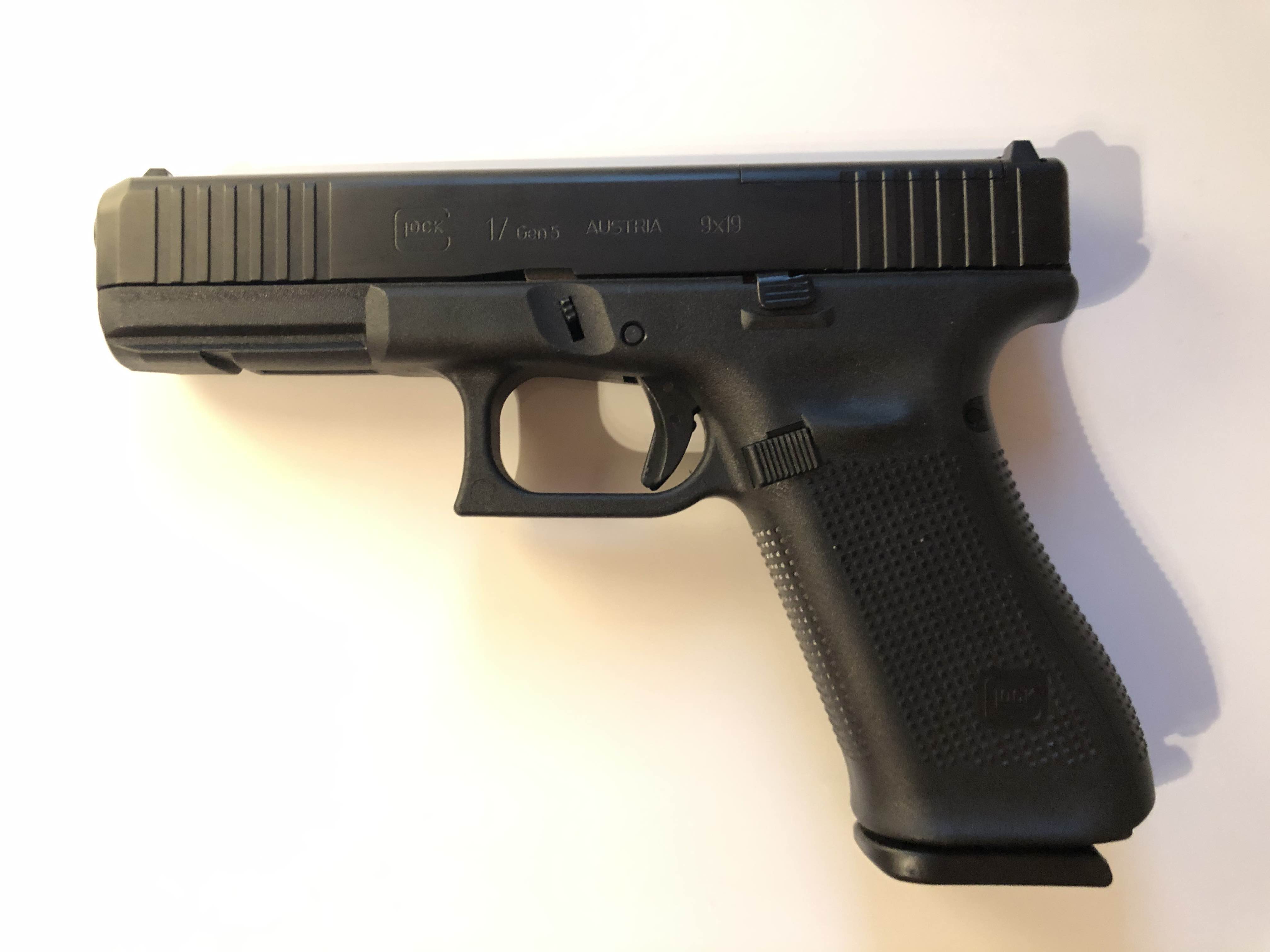

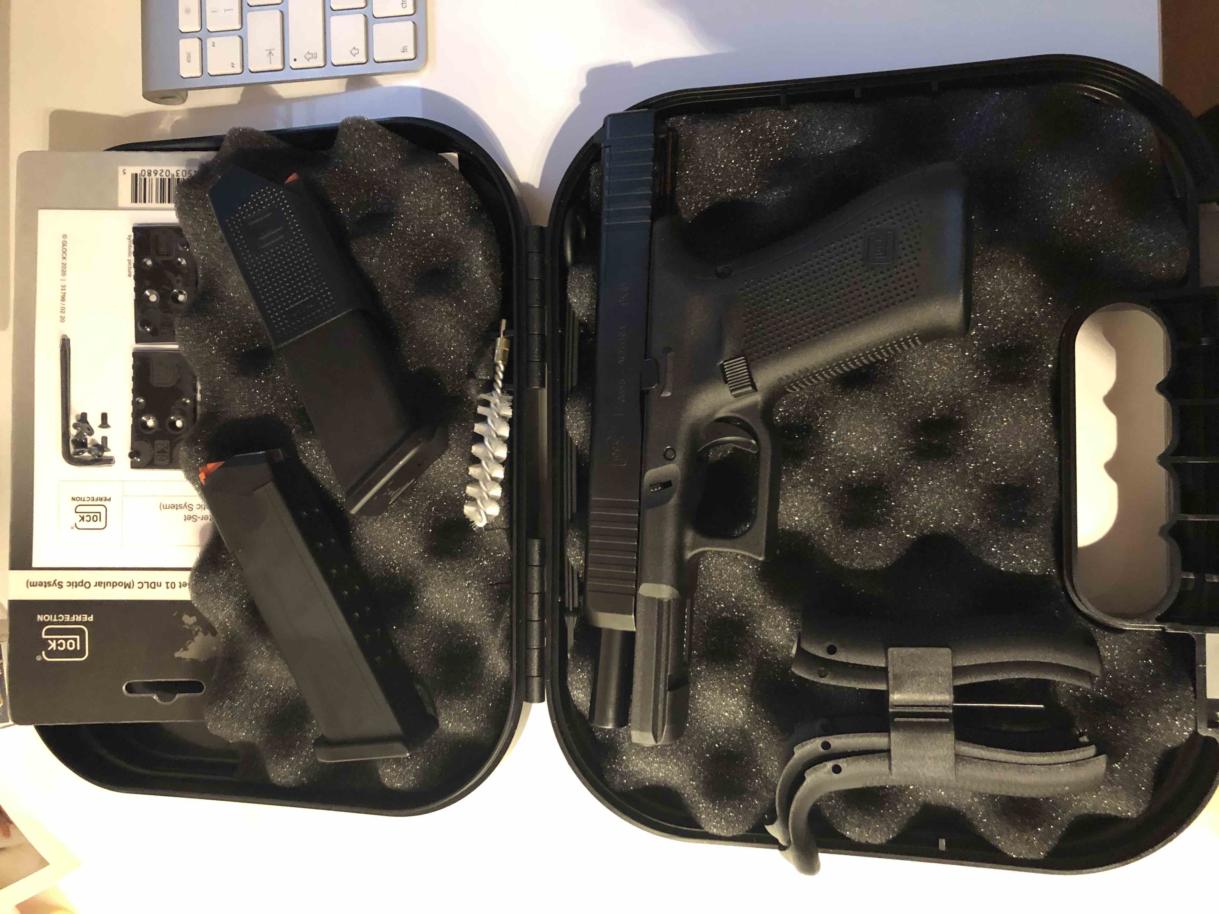

Glock 17 MOS

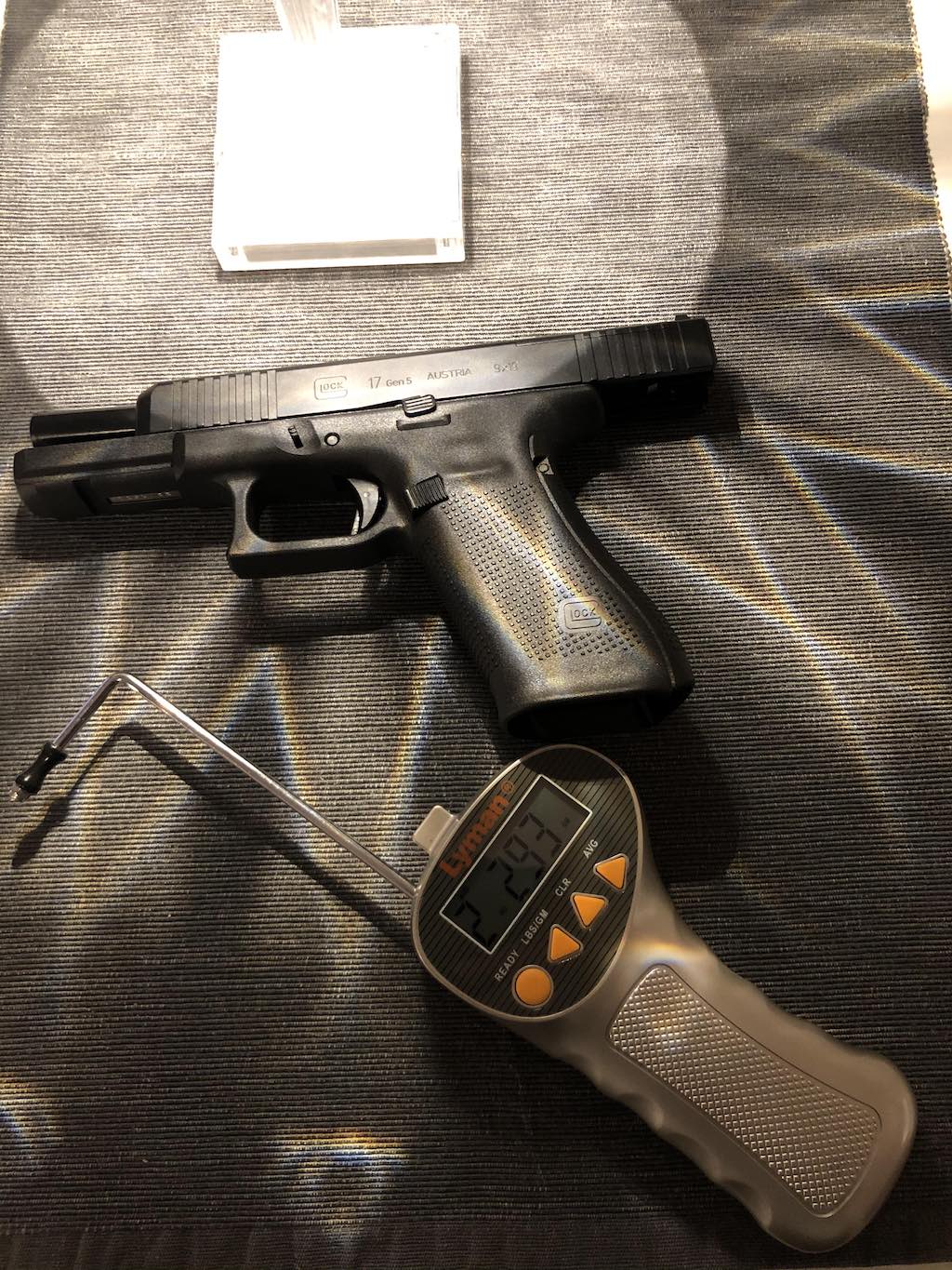

I sada polako prikupljam materijal i počinjem build.. Nakon par sto komada krećem sa poboljšanjima: Poliranje, trigger i konektor ZEV PRO ili RR arms, ameriglo 6XL ili 9XL visoki nišani, extended mag release, red dot gore (509T ili AcroP1), i još par sitnica, lampa itd..
Na slici je virgin trigger pull, prosjek 2,3kg. Osjećaj okidača...

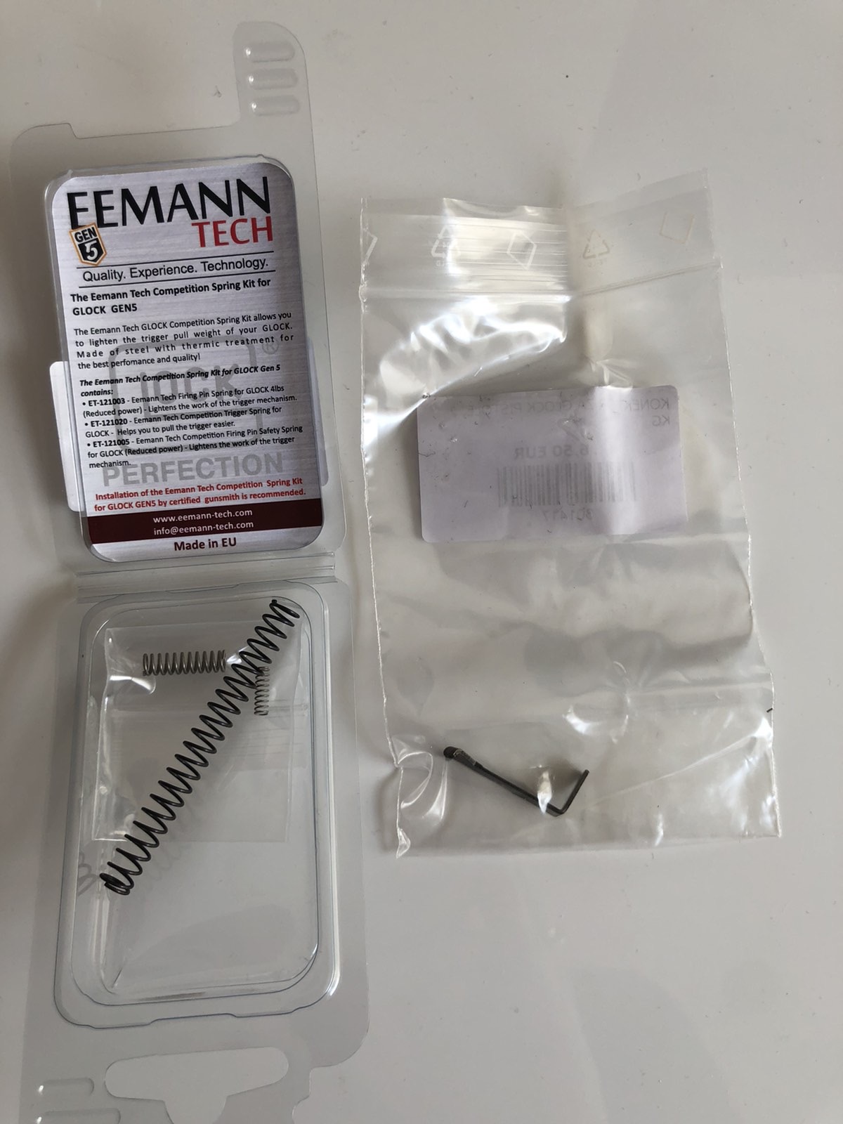

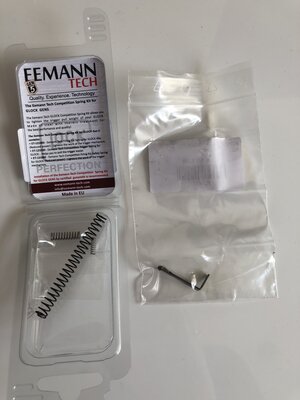

Počeli stizati dijelovi
Trigger spring, safety plunger spring i firing pin spring...malo da olakšaju okidanje, zajedno sa 2kg connectorom...

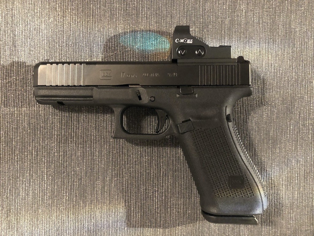

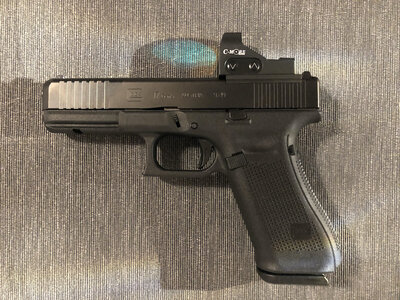

RTS 2 instaliran i spreman za upucavanje (dok se ne nabavi Acropoint ili Holosun). Tanfo se vraća u prvobitno stanje (dok nađem zadnji LPA supersight nišan koji sam izgleda izgubio, ako netko ima-kupujem) Zamijenjene opruge udarne igle i kočnice udarne igle. Sila na okidaču pala na 1,9 - 2kg. Još se čeka novi okidač i onda mijenjam konektor i oprugu okidača. Čisto da se nešto radi, dok se ne otvori streljana.
