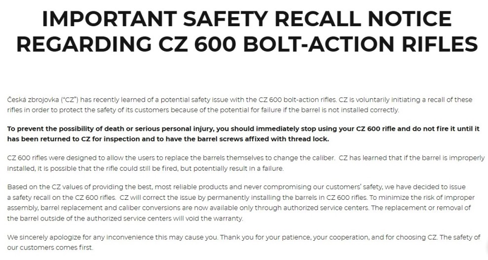

CZ 600, zaboravi, izbjegavaj ko kugu. Firma je dala safety recall za taj prozivod.
https://www.czub.cz/en/support-recall/

I Beretta je imala safety recall kao i CZ 600, ja ne bih brzao sa kupovinom, tek su je vratili na trziste...

Remington,hs produkt, cz, neki su od safety recalla koje pamtim.

Sto se tice recalla Berette, problem je bio s ruckom zatvaraca na prvoj seriji i problem je iskljucivo bio na strani korisnika - ako se prate upute kod prebacivanja puske s ljevorukog na desnoruki mod (i obratno), ne moze se dogoditi:
"Specifically, a user has reversed the charging handle on the bolt without positioning it correctly in its seat as indicated in the user manual. It should be noted that this event did not cause any injury."
Napravili su recall i stvar popravili na novijim serijama BRX-a. U svakom slucaju, ja sam odlucio - to je to. Samo nikako da dodje ta nabavna... (cekam vec 3 tjedna - znam da nije puno ali meni je)

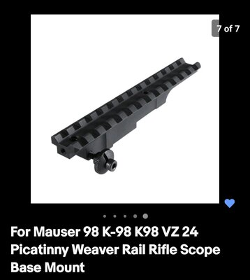

Pozdrav svima kupio bi ovaj srednji nosac za M48 pa me zanima da li ce odgovarati za M48, jer ide kao za k98 i vz 24?
Privitci
Avatar
Objave: 7821
Član od: 26 vel 2012, 13:10
Re: Set za lovca pocetnika
Objava Autor jolly »
Soldier1210 piše:Pozdrav svima kupio bi ovaj srednji nosac za M48 pa me zanima da li ce odgovarati za M48, jer ide kao za k98 i vz 24?
Posalji upit direktno u trgovinu.
