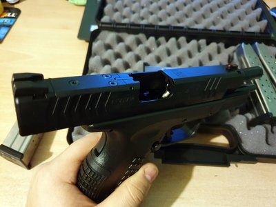

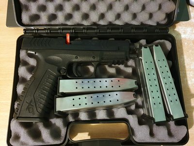

Malo ću predstaviti svoj HS XDM-9 4.5 OSP. Riječ je o modelu sa tvornički pripremljenim zatvaračem za montažu raznih mikro elektro-optičkih ciljnika. U standardnoj konfiguraciji dolazi sa ''pokrovom'' za montažu i ne uključuje dodatne pločice za montažu. Ciljnici tvornički također nisu loši, stražnji nepodesivi dvije bijele točke i prednji crveni fiber optički također nepodesiv. Inače solidno opremljen paket: plastična kutija nije sjajna, ali je OK za transport, jedan dodatni spremnik, šipka za čišćenje sa četkom s polimernih dlačicama, ulje za podmazivanja, chamber flag, 2 dodatna backstrapa. Uz pištolj sam kupio 2 dodatna spremnika, cijena po komadu 108 kuna, naknadno još jedan u Bojni ali taj je koštao 189 kuna.
Dojam u ruci solidan, konstrukcija provjerena i dokazana. Moja prva zamjerka je na relativno osrednjem prihvatu te sam isti odlučio doraditi površinski za bolje prijanjanje.
Ako se poklopi dan, na 10 metara se slažu metci u istu rupu na meti, oko preciznosti pištolja nema uopće dvojbe.
Ja imam svoju viziju pištolja kao sredstva i njegove namjene te je prilagođen meni i mojim potrebama. Od pištolja očekujem da ispuni minimalne uvjete: mogućnost pucanja u uvjetima slabe vidljivosti/mraka i mogućnost montaže elektro-optičkog ciljnika.

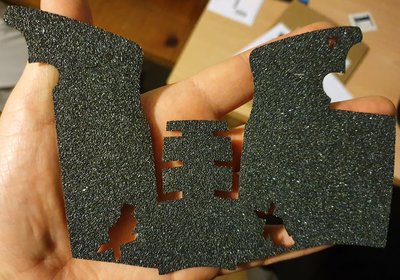

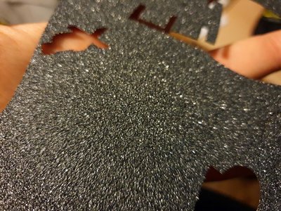

Za sada sam pribavio Talon grips korice za polimerni rukohvat. Riječ je o patentiranom dizajnu samoljepljive površine koju se najlakše može opisati kao brusni papir. Ideja je da se u predizrezanoj površini koja je samoprijanjajuća individualno svakom modelu pištolja pokrije površina koja sjeda u ruci te omogući najbolje moguće prijanjanje u svim uvjetima uz minimalni financijski izdatak pošto za određene modele drške mogu koštati i više od 100 eura. Također je uz kasnije zagrijavanje fenom moguće u potpunosti odstraniti korice bez ostavljanja tragova montaže na površini rukohvata. Korice jednako dobro prijanjaju na drvo, plastiku i metal. Na prvu kada se nemontirane prime u ruke osjećaj bude oštar i grub, no to je sasvim druga priča kada se konačno postave na rukohvat. Također postoji više vrsti granulacije/gustoće čestica na površini kao i boje pa jer relativno lako pretvoriti učestalo crni pištolj u vizualno dojmljiviji dual tone izgled uz sitni izdatak bez trajnjog mjenjana boje.

XDM-9 4.5 OSP Talon Grips - 213-granulate - XDM full size 9mm/40SW medium back strap

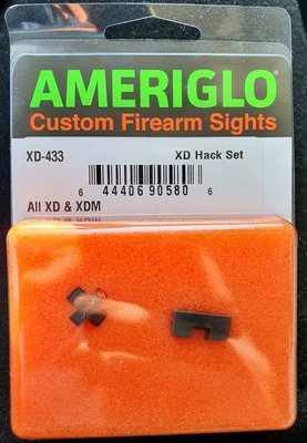

Stigli su napokon i novi ciljnici za XDM. Ovaj set se može ugraditi na sve XD i XDM modele. Prednji je s tricijem u sredini narančastog kruga koji je fiberoptičko vlakno. Zadnji je zacrnjeni sa ''čekiranom'' površinom da se smanji odbljesak od izvora svjetlosti. Za drugi tjedan ću pokušati dogovoriti ugradnju i upucavanje u HS Produktu.

pa mogao si u tvornici traziti da ti stave svoj originalni prednji nisan sa crvenim fiberom
vjerujem da bi manje kostalo nego ovo
Re: HS XDM-9 4.5 OSP - te poneki sitni dodatak
Ako sam te dobro shvatio prednji nišan ti je s tricijevom točkom?
Što kaže trgovac,kolika je trajnost(aktivnost)tricija i koliko se vidi u mraku?
Imam fiberoptički prednji, ali nije toliko dobar. Ovakvi ciljnici mi bolje odgovaraju od tvorničkih.Mike_Torello piše:pa mogao si u tvornici traziti da ti stave svoj originalni prednji nisan sa crvenim fiberom
Ciljnici su kupljeni na Brownellsu. Ne znam kolika je trajnost tricija, vidljivost je dobra ovako na oko. Napišem dojmove nakon ugradnje.Mirok piše:Ako sam te dobro shvatio prednji nišan ti je s tricijevom točkom?
Zanima me baš ovaj prednji,tricijski,vidi li se u noći?Možeš pogledati i sada prije ugradnje?

Sto znaci oznaka OSP?
Priprema za montažu optike
Optical sight pistol ili ti ga što Mirok kaže model sa tvorničkim zatvaračem koji je pripremljen za prihvat mikro elektro optičkih ciljnika. Pokrivna pločica se skida, šerafi se odgovarajuća pločica za određeni ciljnik i ciljnik ide na nju. XDM OSP je testiran sa 20 000 metaka .40 S&W kao osiguranje kvalitete zatvarača da ne pukne i da ciljnik ne odleti s njega. Glock je prvotno imao problem s time jer je zatvarač tanji pa kad se skine određeni dio materijala koliko se može da se ne naruši strukturni integritet zatvarača pa su bili kraći šerafi jer je manja navojna površina pa je ciljnik otpadao nakon par ispucanih metaka ili nekoliko desetaka ispucanih metaka, zavisno od punjenja. Jest da su doskočili tome dužim šerafima drugi proizvođači ali ako ti je jedna površina koju ti šerafiš ograničena, onda duži šeraf ne znači ništa. Stavljali su ljudi recimo plavi Locktite, to je u redu, samo ne vidim zašto bi ga stavio na nešto što ću možda morati skinuti nekada zbog izmjene baterije ili oštećenja, a Locktite nije baš slabo ljepilo i treba ga jako zagrijati da popusti...jolly piše:Sto znaci oznaka OSP?
