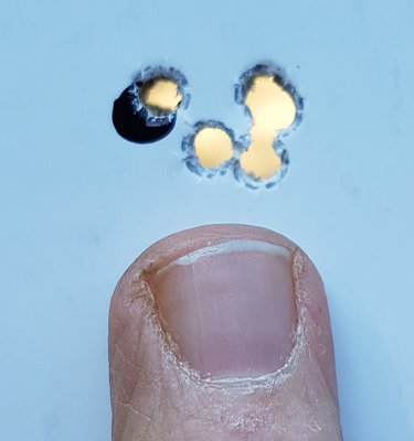

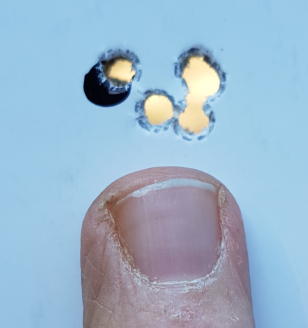

Imam jedno pitanje za ljude koji su stručniji u tome od mene sigurno. Znači kako sam jučer i napisao da mi za sada rws municija najviše odgovara, danas pucam na metu na 60 m(puška je inače upucana na 50 m) i pucam sa rws i nemoguće nikako dobiti grupu bolju od nekih 3 cm, mislim za lov da je to odlično ali osobno po meni za malokalibarku to i nije nešto. Probam opet sa Winchester municijom i sa 5 metaka imam grupu od 1.5 cm. Ako mi netko može objasniti zbog čega se to događa bio bih zahvalan. Hvala

O tom problemu, napisane su enciklopedije. Streljivo ti naprosto, nije isto. Neko paše cijevi, neko ne. Nema koristi od razbijanja glave zašto. Nabavi što više vrsta streljiva, probaj, testiraj, zapiši, pa kasnije mozgaj i analiziraj i na kraju odaberi ono što ti odgovara. Kasnije nabavljaj takvo streljivo i sreći nikad kraja! Malo frustracije u početku ti ne gine, ali to će zadovoljstvo na kraju biti veće! Držim fige, a ti svakako iscrpno izvještavaj o svim promjenama!

Hvala na odgovoru. Jasno mi je da drugačije neide i bio sam spreman na to, samo me zbunilo što mi je rws jedan dan bio savršen, a Winchester užas kako ga je nosilo. I nakon dva dana situacija je obrnuta. Možda treba još malo municije ispucati da se cijev "razradi", ipak je puška nova.

Svako streljivo koje nabavis probaj na nekoliko daljina i zapisuj. Probaj tenex elley, lapua midas, sk itd.
Re: ČZ 455 Night sky
Koja puska koja je dala ove grupe?
