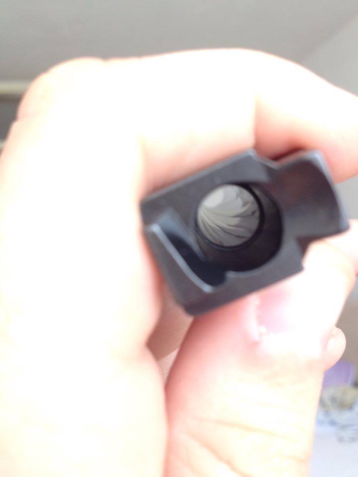

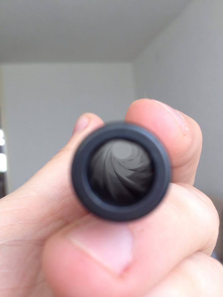

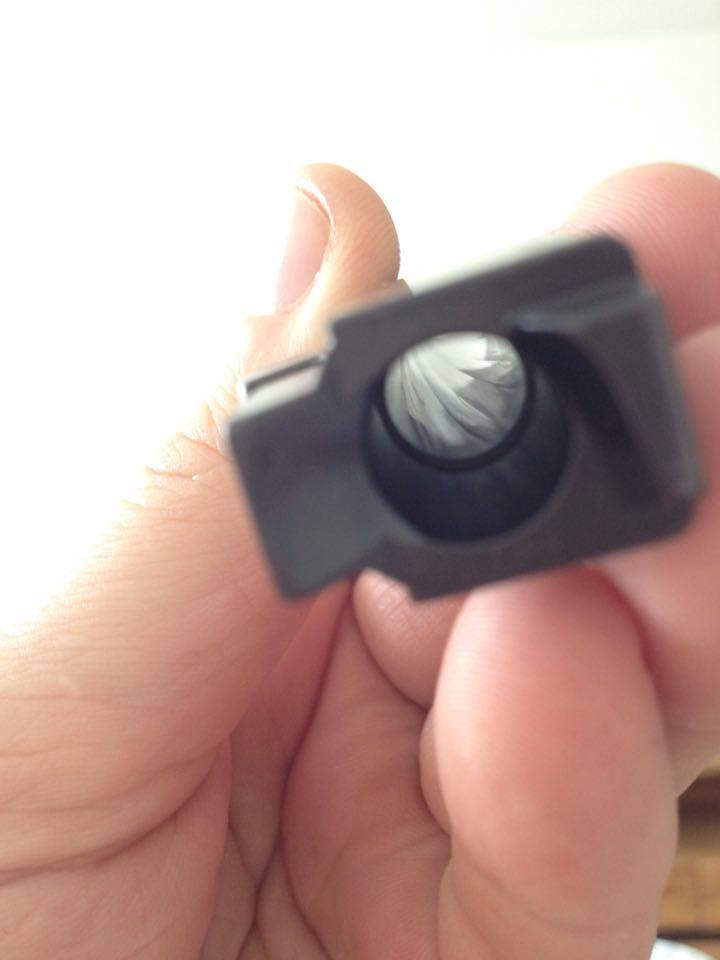

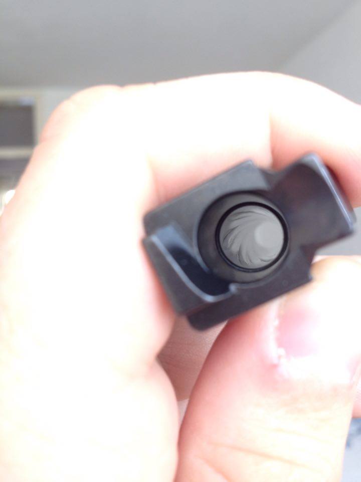

Ovako, vec dugo koristim glock 17 kao sluzbeno naoruzanje i kroz njega je proslo mnogo meaka raznih proizvodjaca i kao u pocetku i sada radi bezprijekorno. Medjutim imam i privatni glock 17 rtf 2, koji sam kupio nov i koji nije ispucao vise od 1000 metaka. U zadnje vrijeme sam primjetio na pocetku zlijebova gledajuci od lezista metka, Kao da je tu stalno prljav i ne mogu da ocisim. Inace oruzje odrzavam balistolom i brunoxom. Pokusao sam da uslikam to, pa ako neko ima savjet...
Da ne ispadne da cjepidlacim
nije mi jasno ako je neko ostecenje, kako je nastalo, ali opet nije krupno al bode oci...

Re: Glock cijev ?!
Slicna stvar se desila mom kolegi, nakon priblizno iste kolicine ispucanog streljiva.
Isto tako cistio je najcesce sa wd i sa brunoxom.
Brunox, balistol, ni wd nisu stvari koje skidaju naslage bakra, ni obojenih metala od kosuljice koje zaostaju u cijevi
A te naslage se akumuliraju, usprkos redovnom ciscenju sa prethodno navedenim.
Ciscenje oruzja je dvostruki proces:
1. ciscenje garezi i cestica sagorijevanja (to se radi redovno nakon svakoh koristenja) - i koriste se preparati poput balistola i brunoxa
2. ciscenje naslaga bakra, tombaka i slicno (to se radi povremeno, kad zatreba) - i koriste se preparati na bazi amonijaka, ili neceg slicnog upravo za tu namjenu
Znaci, probaj uzeti nesto na bazi amonijaka, ili onaj komplet tetra-gan koji ima jedno slicno sredstvo (smrdi po amonijaku) i ocisti s tim.
Nakon ciscenja sa takvim sredstvom, osusi cijev, pa onda zavrsno prodji sa balistolom ili brunoxm.

Evo da javim, posto sam trenutno na poslu, probao sam mesinganom cetkicom od steyr aug za kalibar 5,56 i kako nisam imao nikakvo sredstvo, jer magacin zakljucan, probao sam onako na suho, i popšrilisno se skinulo
Hvala SVIMA
