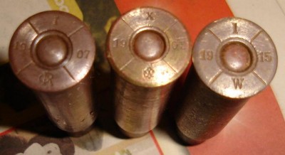

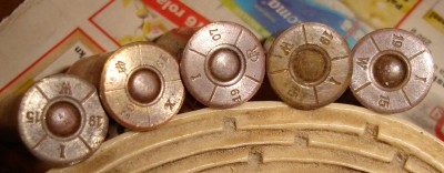

Pozdrav,
Danas sam iskopao 11 metaka blizu jedne fortifikacije s godištima 1905 1907 i 1915 godina.
Čahure su donekle očuvane,no zrna su bila totalno raspadnuta pa sam ih izvadio i bacio.
Zanima me ako možete prepoznati kalibar,proizvođača i za koje oružje se koristilo to streljivo.
Dužina čahure je 5cm, doljna širina 13mm i gornja širina 9mm

Moze bit 8x50R Steyr.
Re: Indetifikacija čahura 1905/07/15
Berto je u pravu- Radi se o čahurama streljiva 8x50R Mannlicher i to redom s lijeva na desno:
1. Wöllersdorf Munitionsfabrik - 1. mjesec 1915. godine,
2. Wöllersdorf Munitionsfabrik (austrijski orao) - 10. mjesec 1905. godine,
3. Gerog Roth (stilizirano GR) - 1. mjesec 1907. godine,
4. i 5. Wöllersdorf Munitionsfabrik - isto kao i 1.

Našao sam u blizini i jednu čahuru s oznakom SB 1888 godina,isti kalibar.
Sellier & Bellot 1988 godina.
Ispričavam se oznaka je JR IV 1888 godina
J. Roth, Bratislava - 4. mjesec 1888. godine.

Ispravka:Tomy piše:Berto je u pravu- Radi se o čahurama streljiva 8x50R Mannlicher i to redom s lijeva na desno:
1, 4 i 5 - Manfred Weiss Budapest (W)

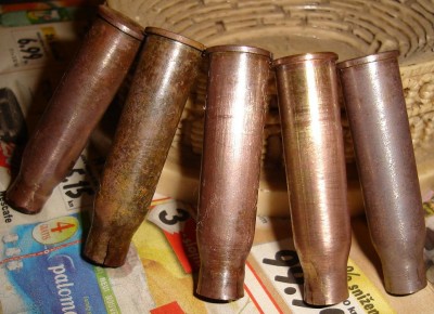

Čime bi ih mogao najbolje očistiti, da ih vratim koliko-toliko u prvobitno stanje?
Jer na njima je nekakva roza patina koja se jako teško skida!
Hvala
Hvala
Deki... nemoj skidati tu roza patinu, ustvari to i nije patina, nego bakar...Deki piše:Čime bi ih mogao najbolje očistiti, da ih vratim koliko-toliko u prvobitno stanje?
Jer na njima je nekakva roza patina koja se jako teško skida! Hvala
Čahure su vjerojatno mesingane, legura bakra i cinka...
Galvanske struje u vlazi pojele su cink, a ostao je samo bakar.
Ako to skineš, ostaće ti neravnine na površini.
