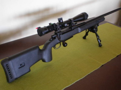

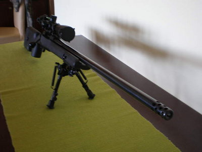

elmech emm-992,što je 300wm,optika vortex viper 6,5-20x44,20 moa weaver rail,smith enterprises ringovi,sintetski kundak,bedding,skraćeni spremnik,još neki završni radovi i odabir streljiva....pozdrav!

Nekako ne vjerujem da je taj kundak original za EM 992, pa me zanima jeli to nesto preradjeno i pripasano, tj za koju platformu je radjen? Hvala
P.s. fino izgleda
a sto se streljiva tice, meni se susjedova super pokazala sa norma jagdmatch streljivom, ono sto se prodaje u kutijama po 50kom, 3kom na 300m u promjer 6cm

Nije original,to je choate tactical od remingtona 700 LA,ima aluminijski blok koji je trebalo spustiti jer je bio previsok,dosta posla....jeli ta norma jacktmach 9,7g?
