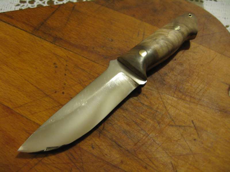

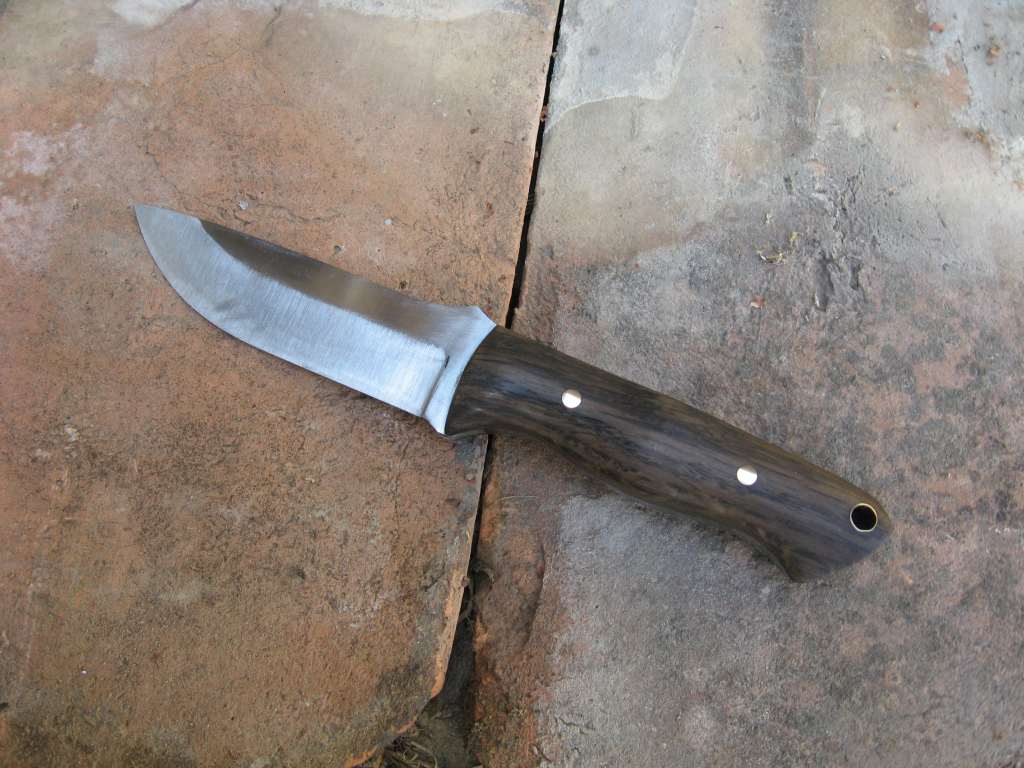

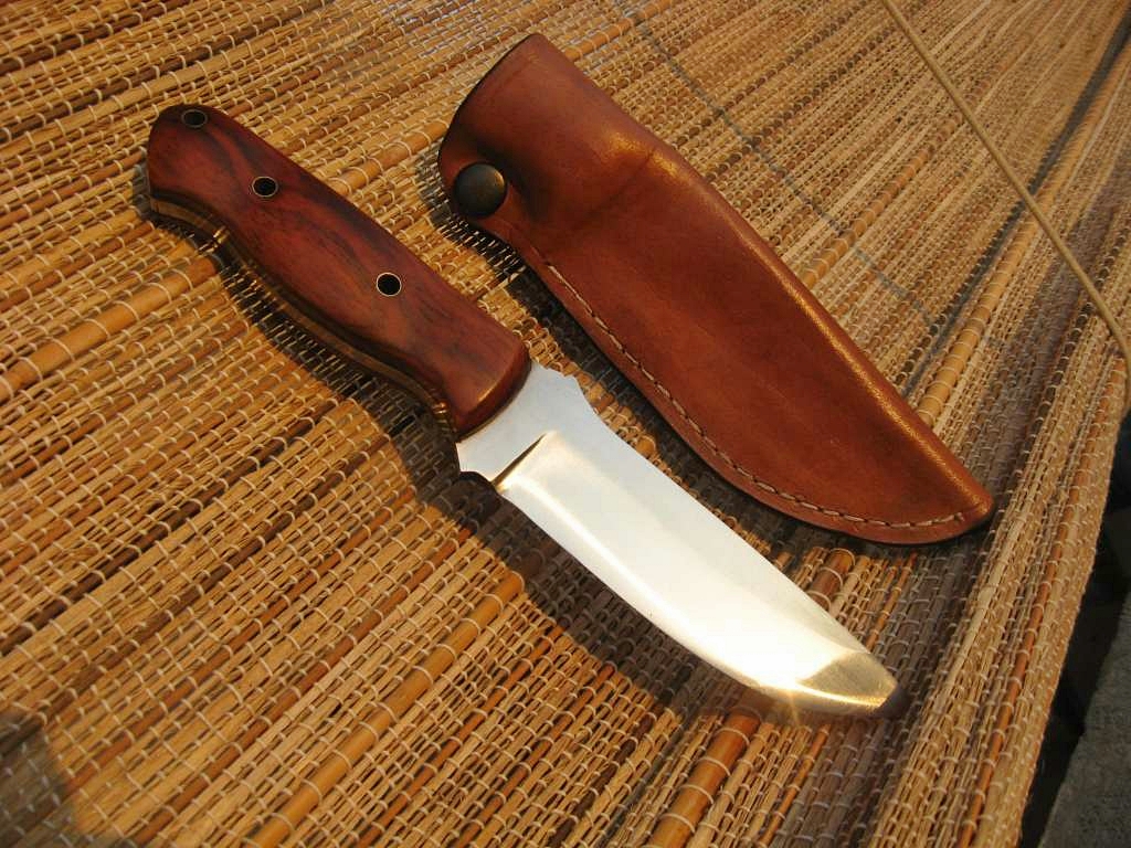

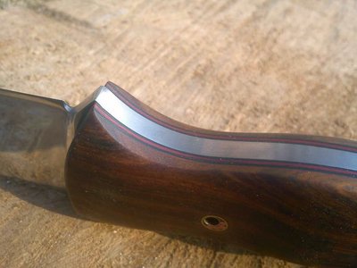

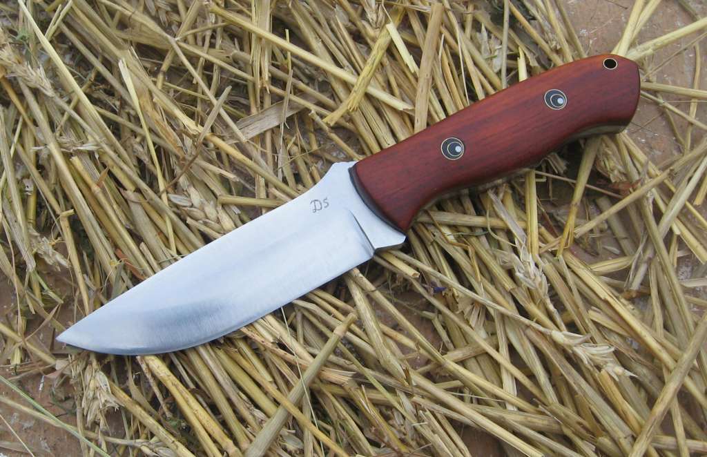

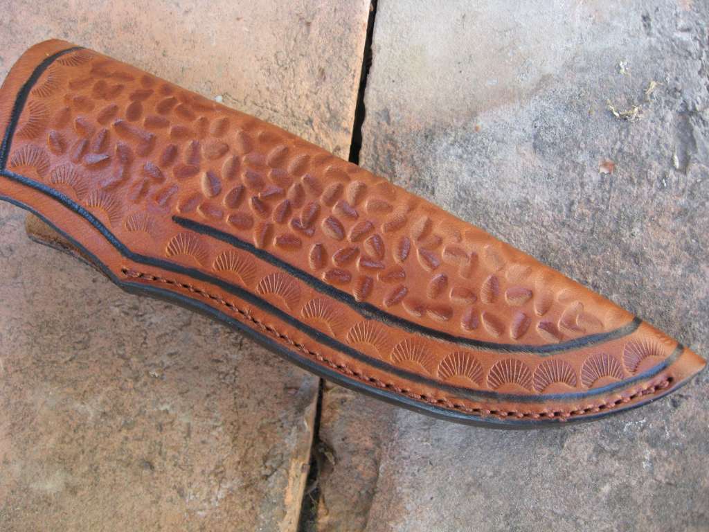

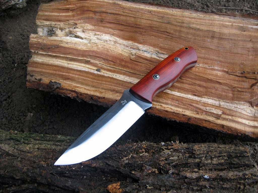

Ovdje cu predstaviti svoju prvu serijsku proizvodnju.
Radi se o nozevima radjenima po uzoru na Bark River-ov Bravo noz.
Bilo je tu i radova u dimenzijama originala a i nekih drugacijih zahtjeva.

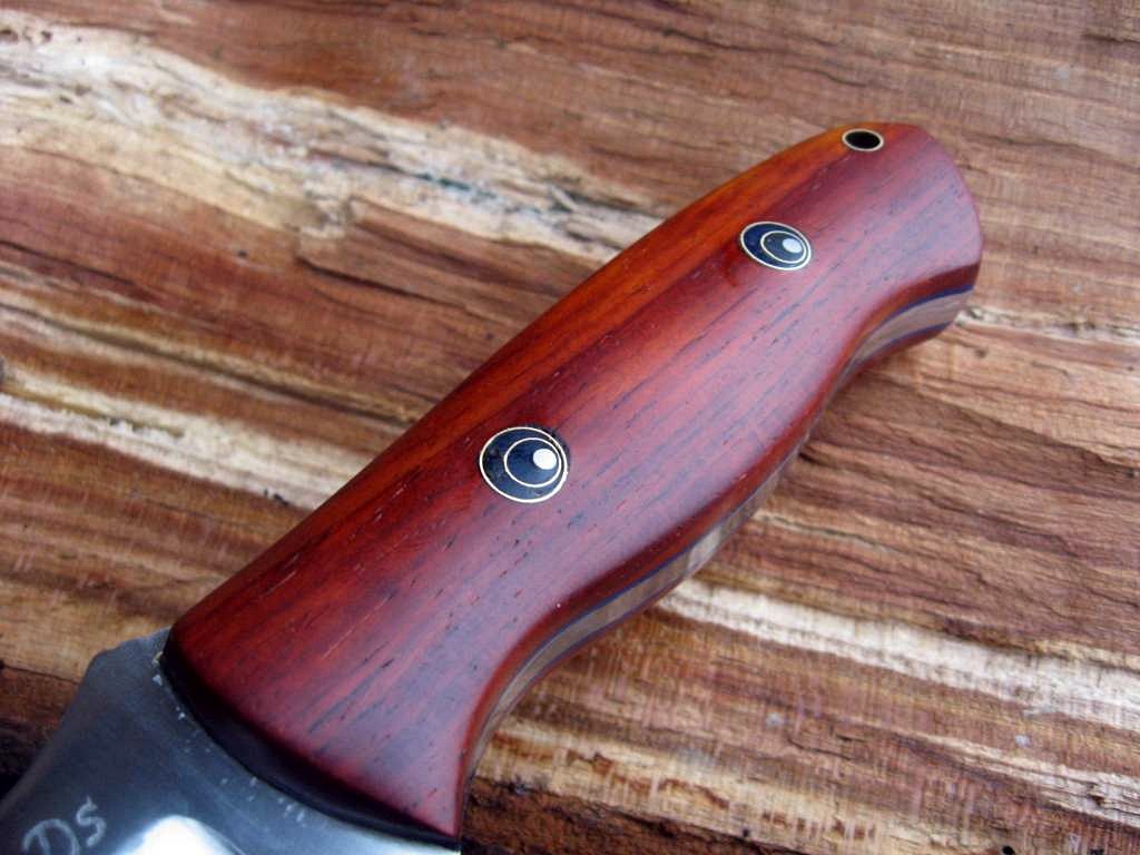

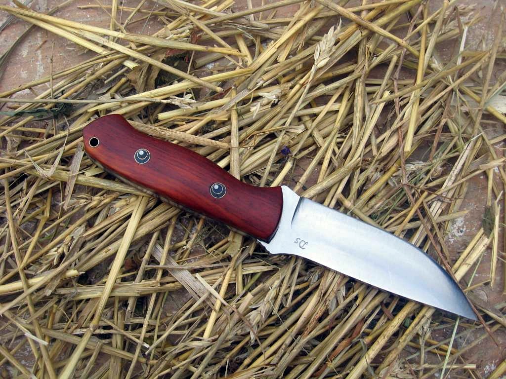

Evo prvi komad, ujedno i meni najdrazi i najljepsi do sada napravljen.
Radjen je prema Bark River Bravo 1 nozu.
U mjerilu 1:1 u svim dimenzijama, tako da dimenzije necu navoditi.
Konveksna ostrica.
Opruzni celik 5160, mono kaljen.
Za razliku od originalnih Bark Rivera ovaj ima full tang (Barkovi imaju skeleton drske).
Samo 3 rupe probusene za pinse.
Plavi vulkanizirani papir i cocobolo drvo.
Pinse sam sam radio.
I "smjesa" u pinsima je plava, mada na slici vise vuce na crnu.
Noz je raniji rad, tako da to uzmite u obzir kod kritiziranja :A03:
Jedna iz proizvodnje :A05:
Radjen je prema zeljama narucitelja.
On je inzistirao na pinsima, cocobolu i dimenzijama...

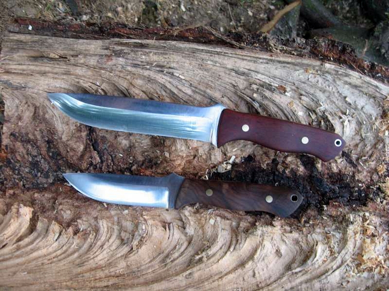

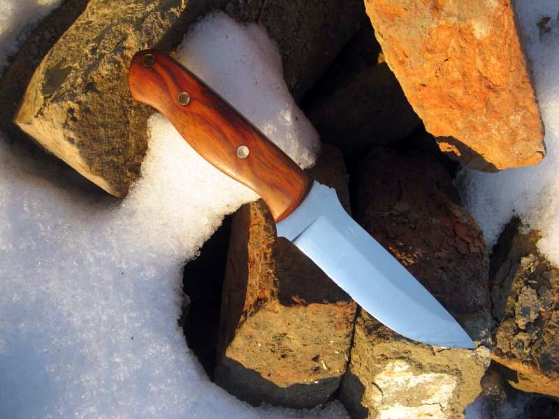

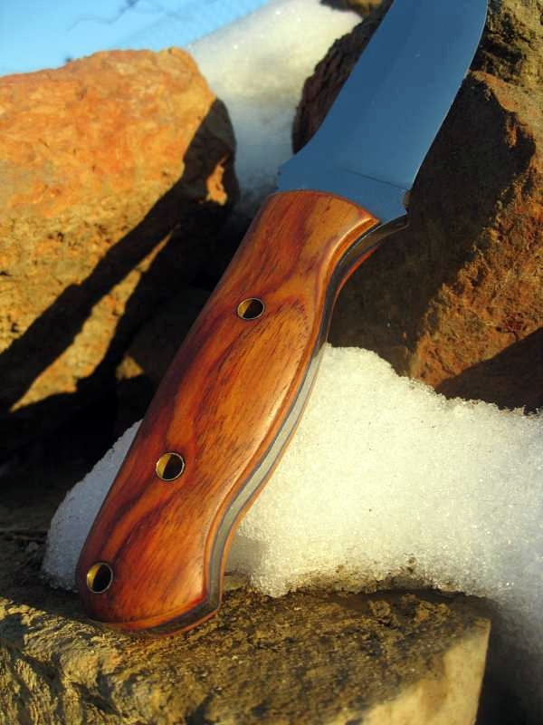

Dalje.....

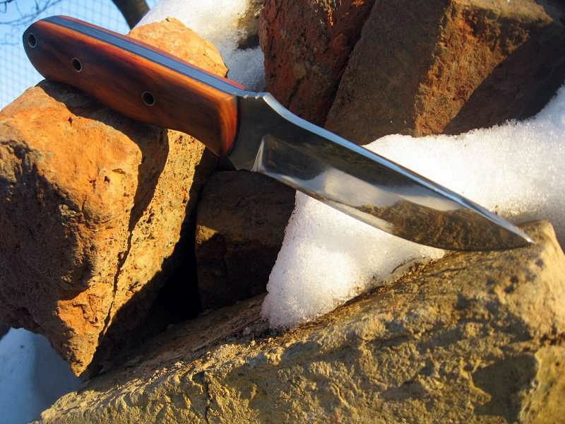

Radi se o istoj stvari, isti materijali.
Jedina razlika je sto ovaj nema mosaic pinsa i ima mirror finish.
Ovaj malisan provodi svoje dane na jugu vec neko vrijeme.....

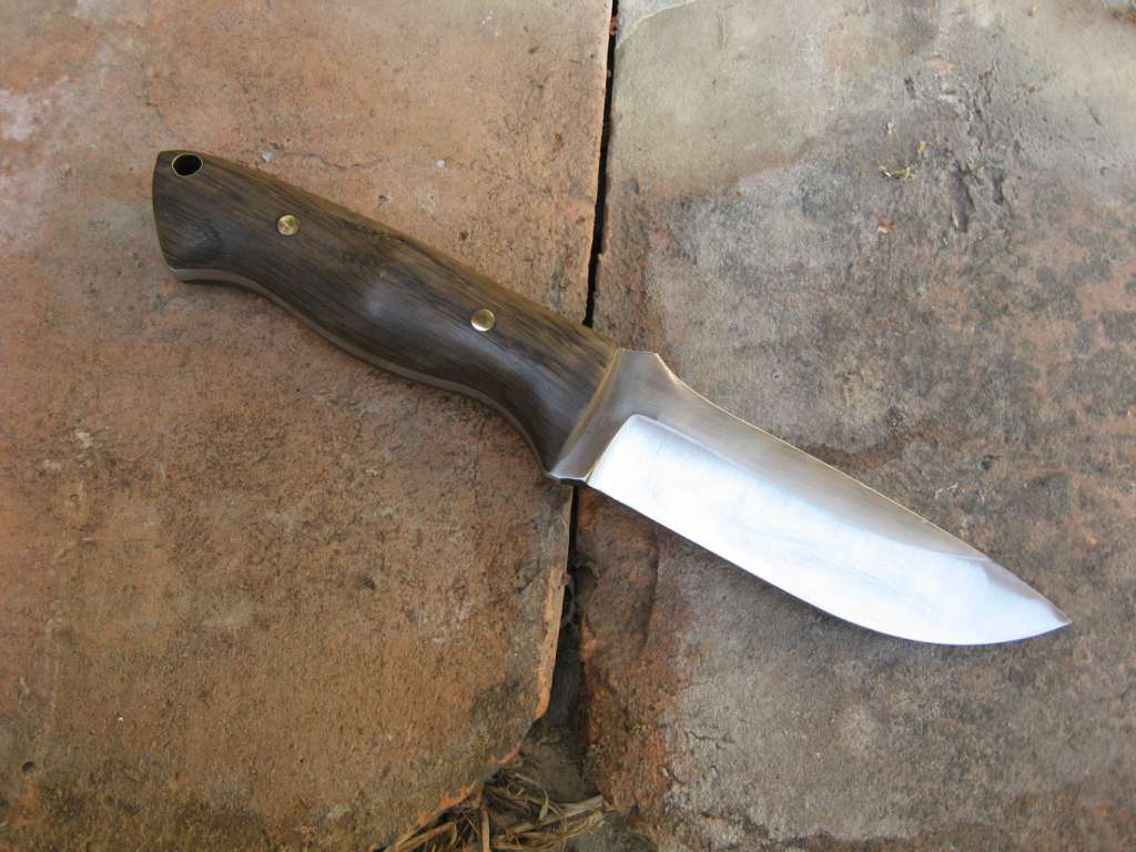

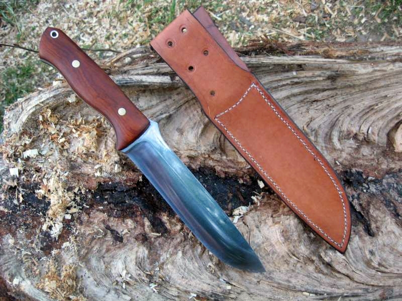

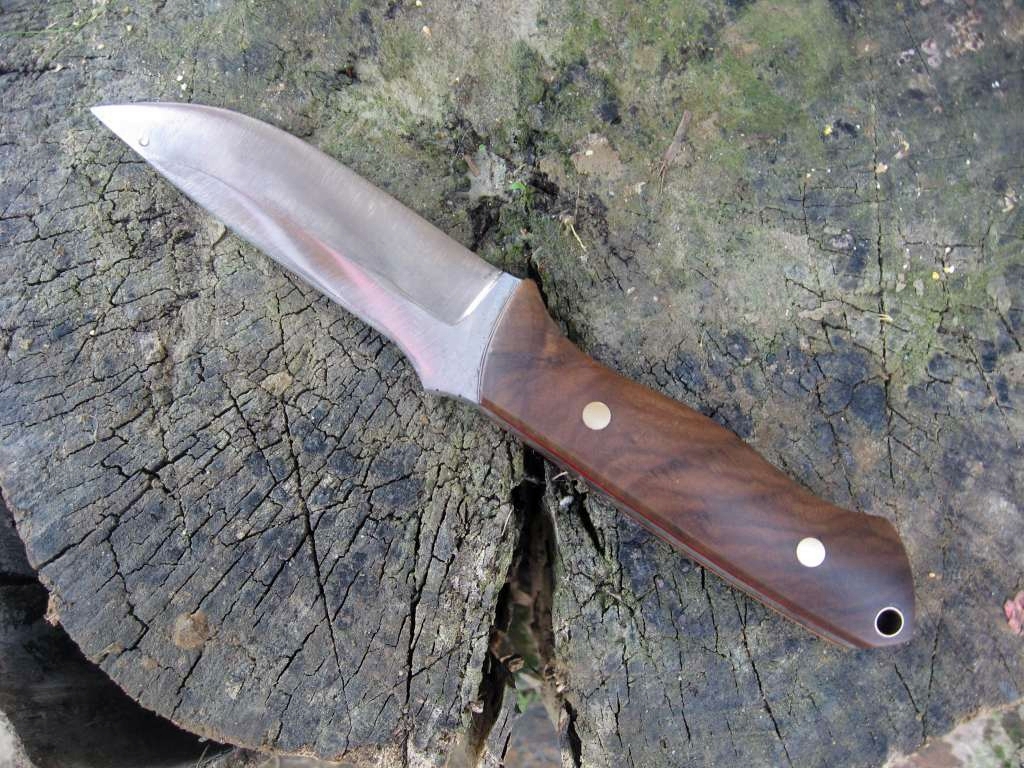

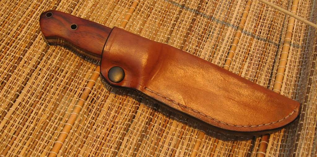

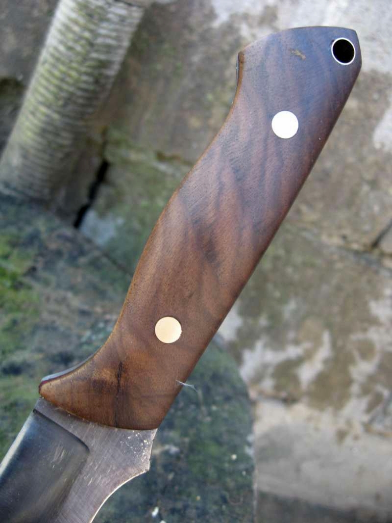

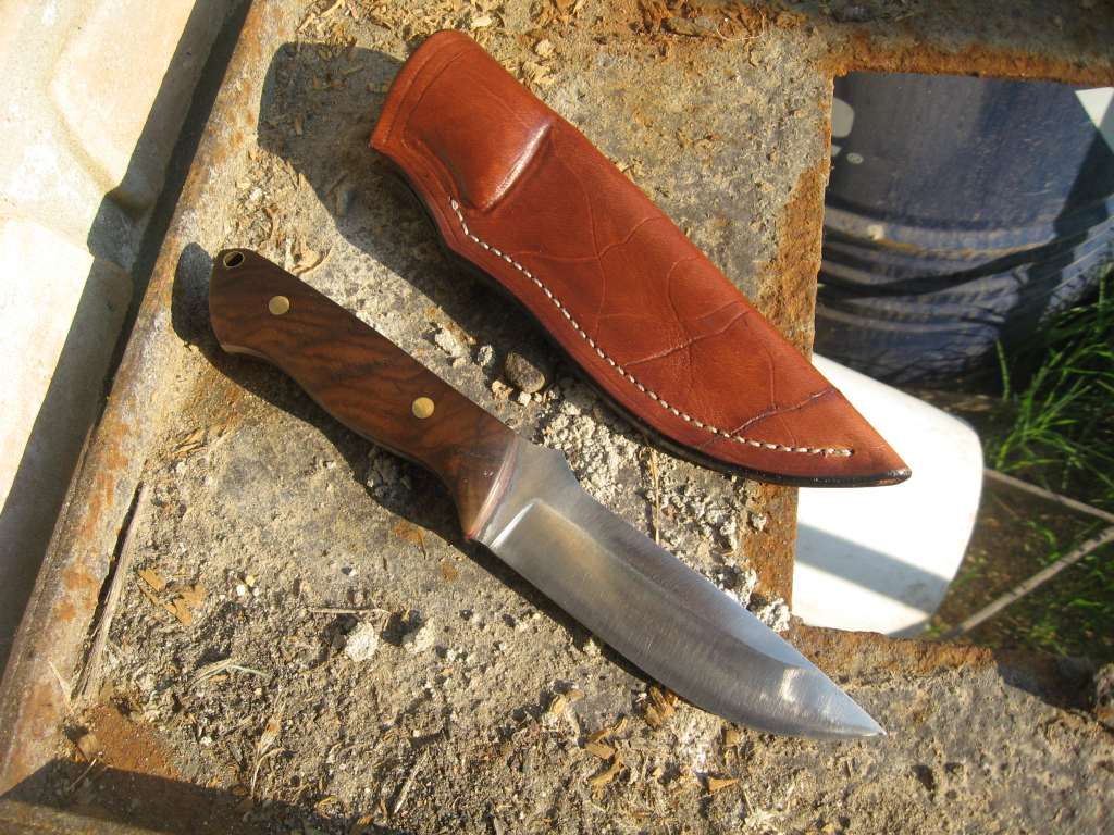

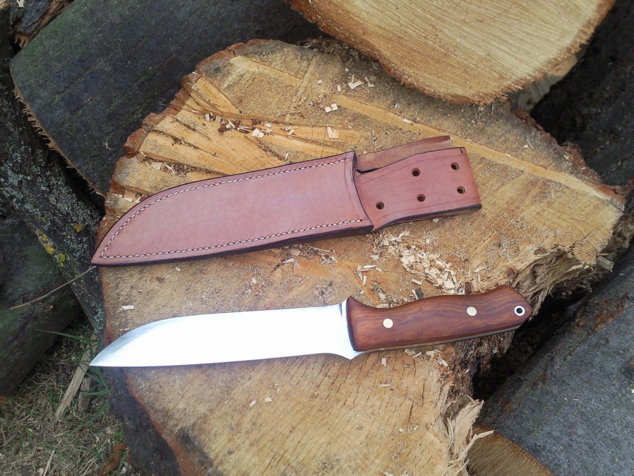

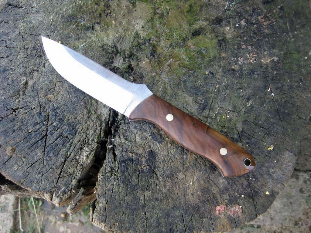

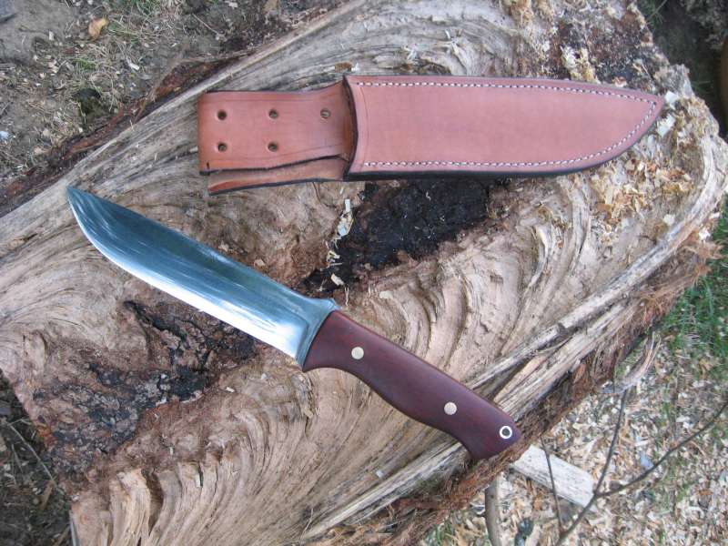

Idemo dalje.....

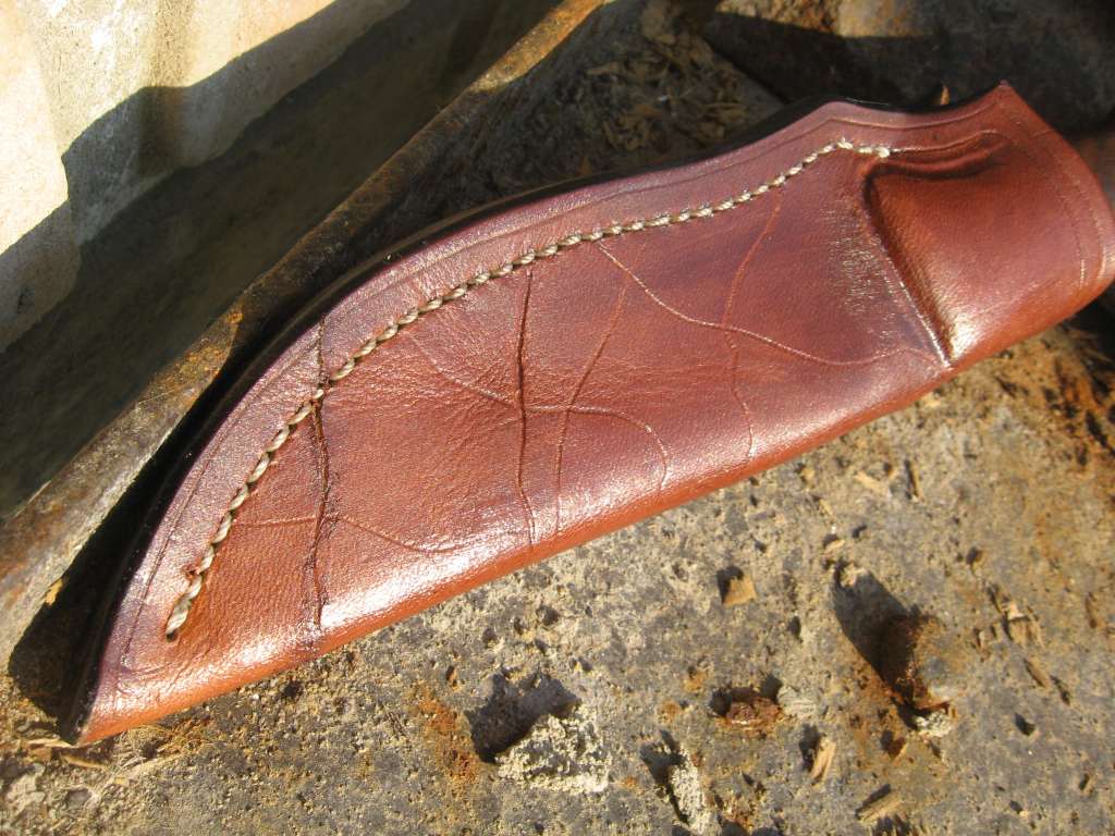

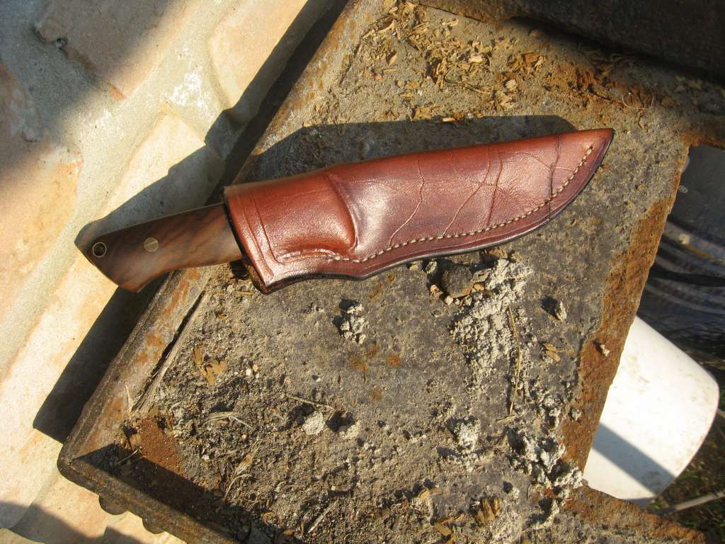

Iste dimenzije, isti materijal, ali je drska orah
Futrola - govedja biljno stavljena u natur boji....

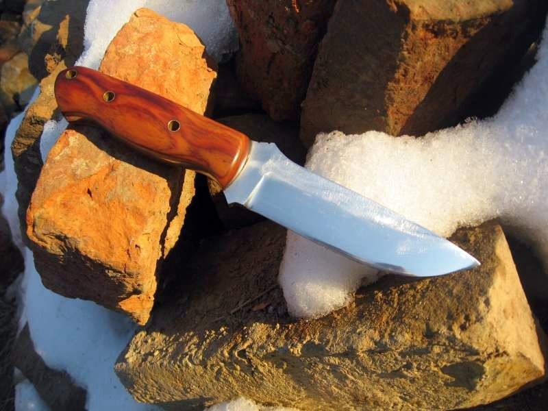

Objava Autor Knife_maniac »

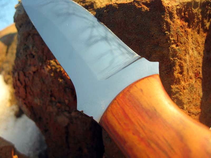

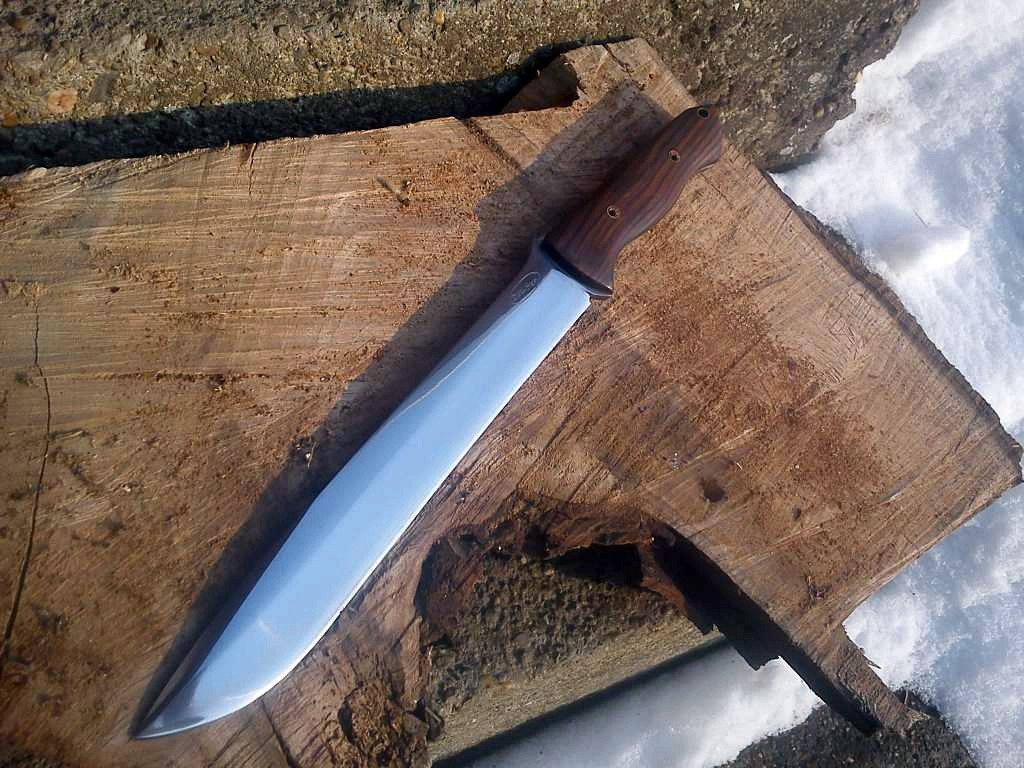

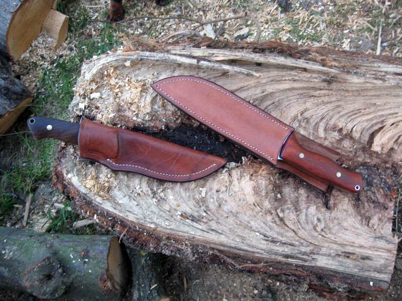

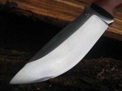

Isti kao Bravo 1 samo ostrica duza za 5 cm....
Drvo cocobolo

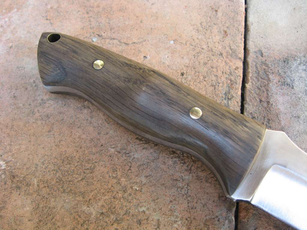

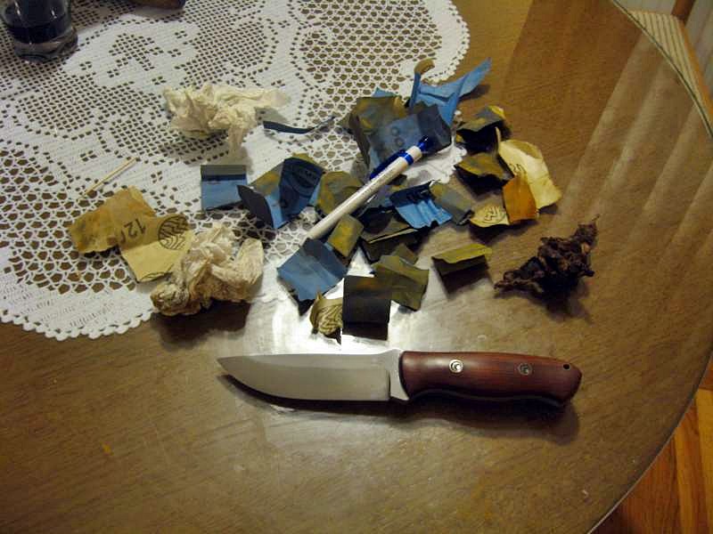

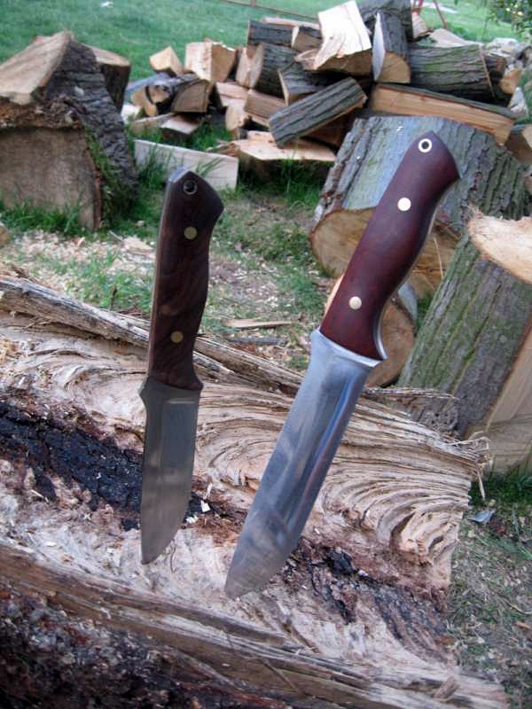

Noz koji je narucio otac za sina.
Uz onog sa orahom, 2. noz u EU, u Sloveniji...
Originalne dimenzije, drska abonos....

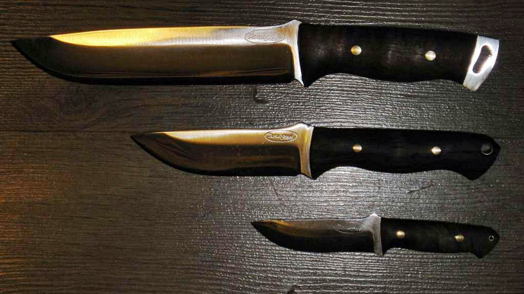

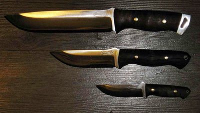

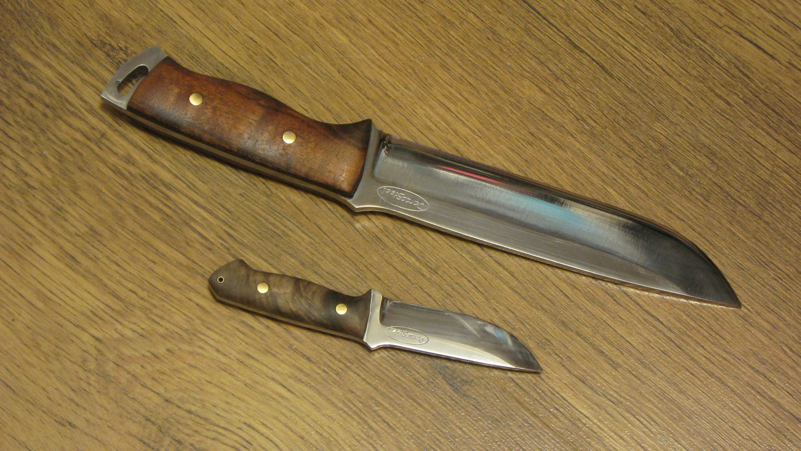

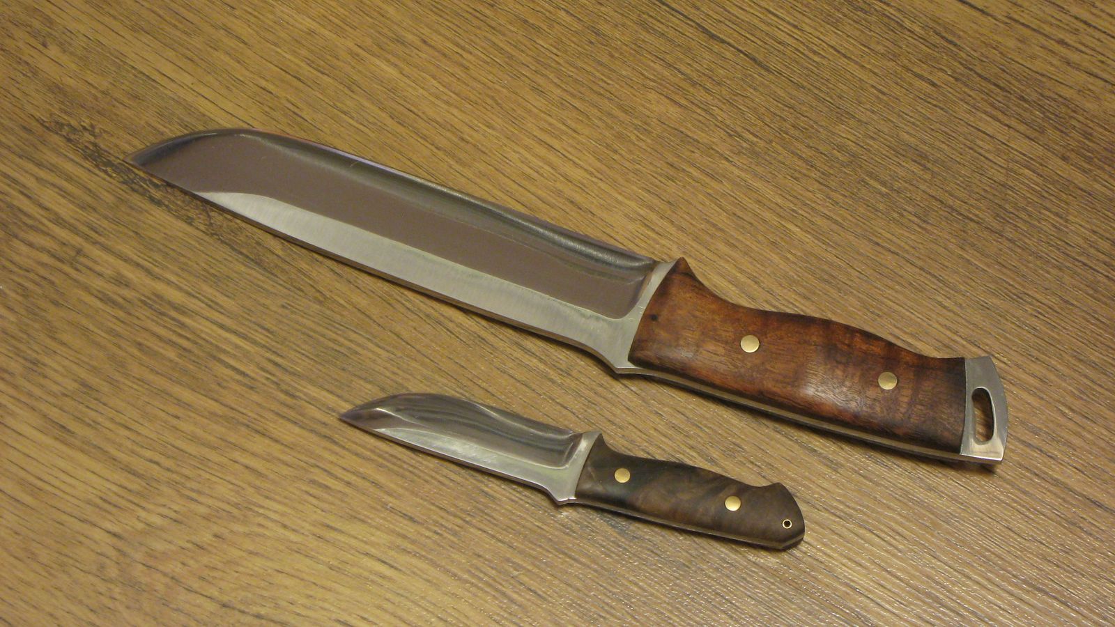

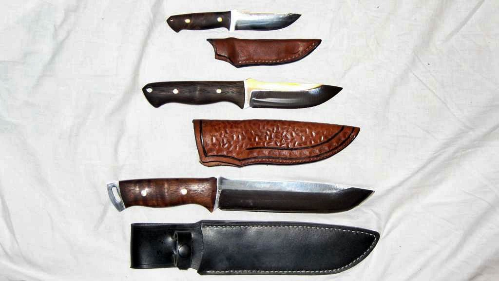

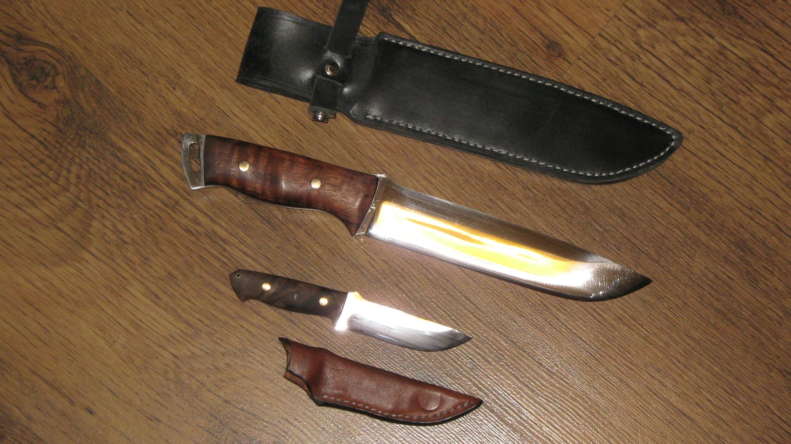

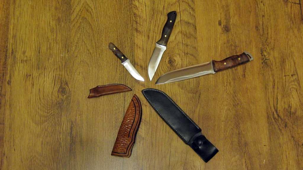

I zadnji radovi :A02:
Cijela serija Bravo familije.

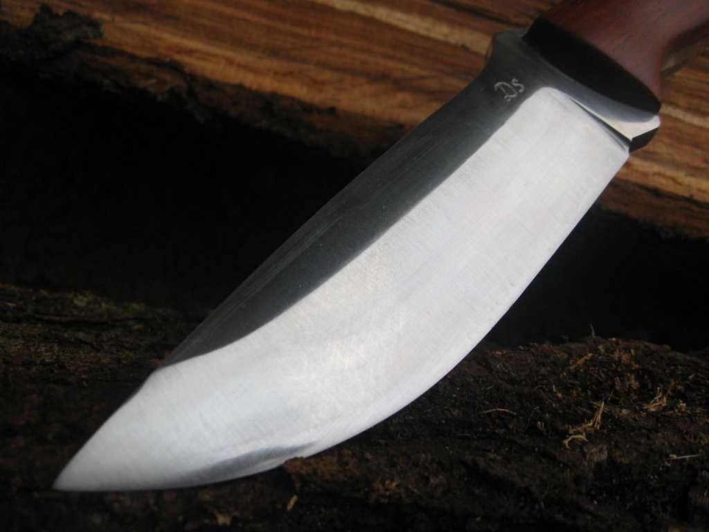

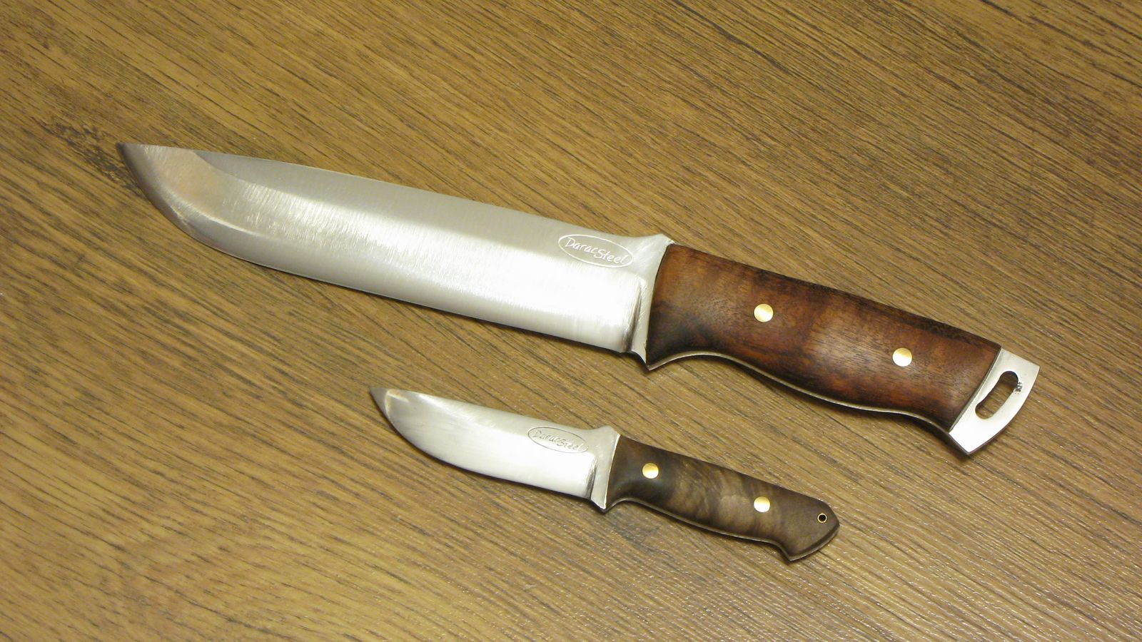

Bravo 2
Bravo 1
i Mini Bravo 1, vjerojatno jedini ikada napravljen u svijetu
Bravo 2
Prvi primjerak koji sam izradio.
Celik 5160.
Ostrica od 18 cm (7") duzine i 5,5 mm debljine.
Ukupna duzina noza je 31 cm.
Full tang drska, busene jedino 2 rupe za pinse i ovo iza za spagicu.
Drska je od Tigerwooda.
Klasicna radna futrola od crne govedje koze.

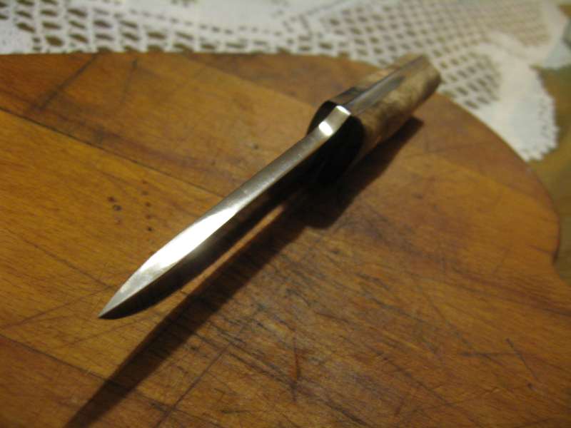

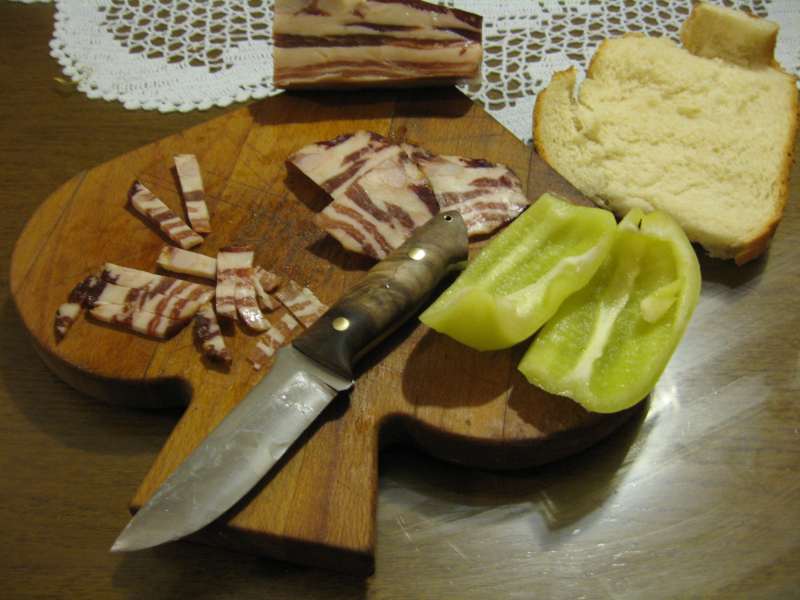

Uz njega je i minijatura Bravo 1 noza.
Ukupne duzine 15 cm od cega je cak 8 cm ostrica.
Debljine je 4 mm.
Drska je od orahovog korjena.
Da, da ! ovo sve je on nasjekao :A18:

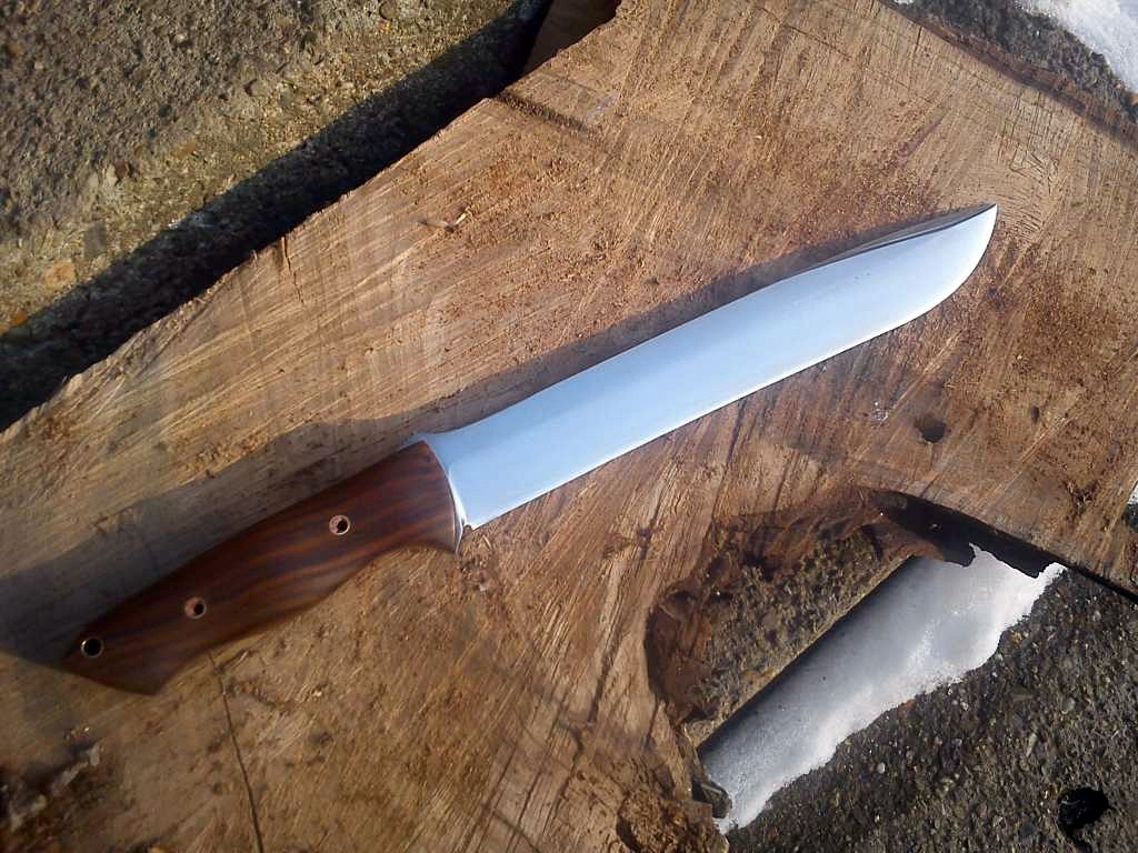

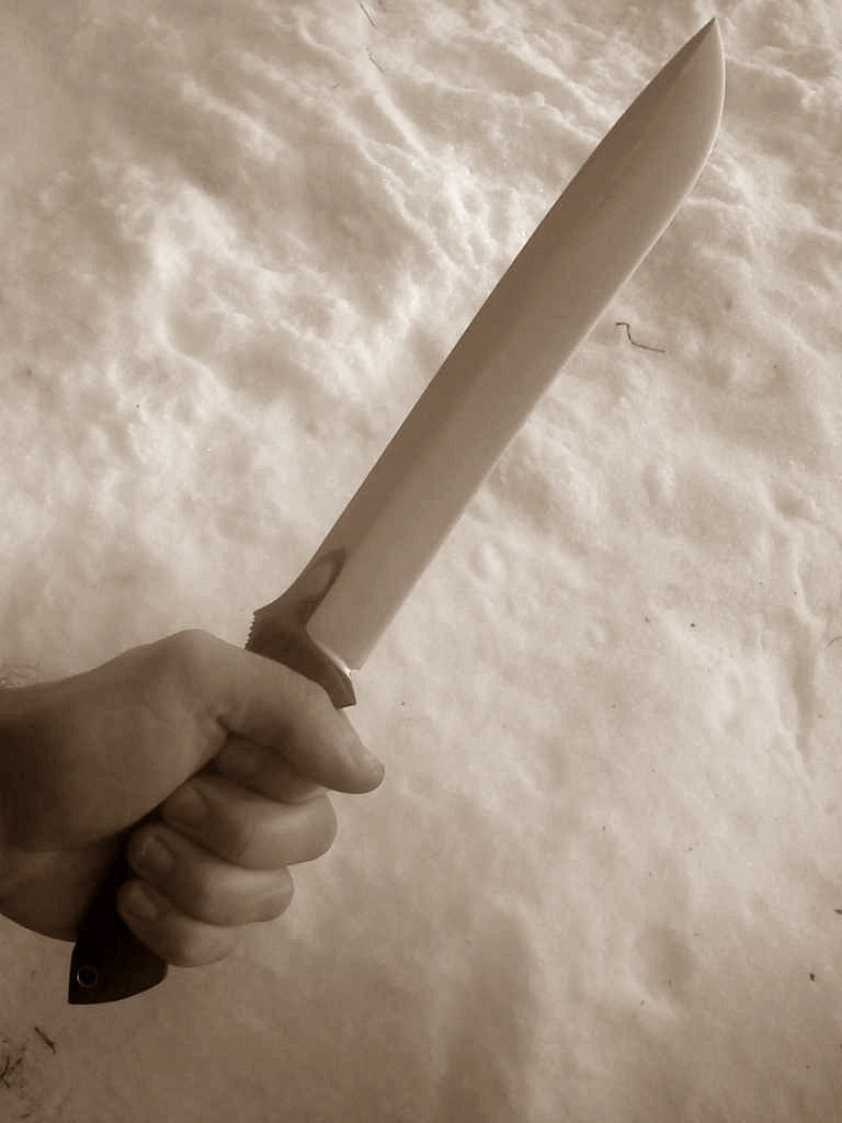

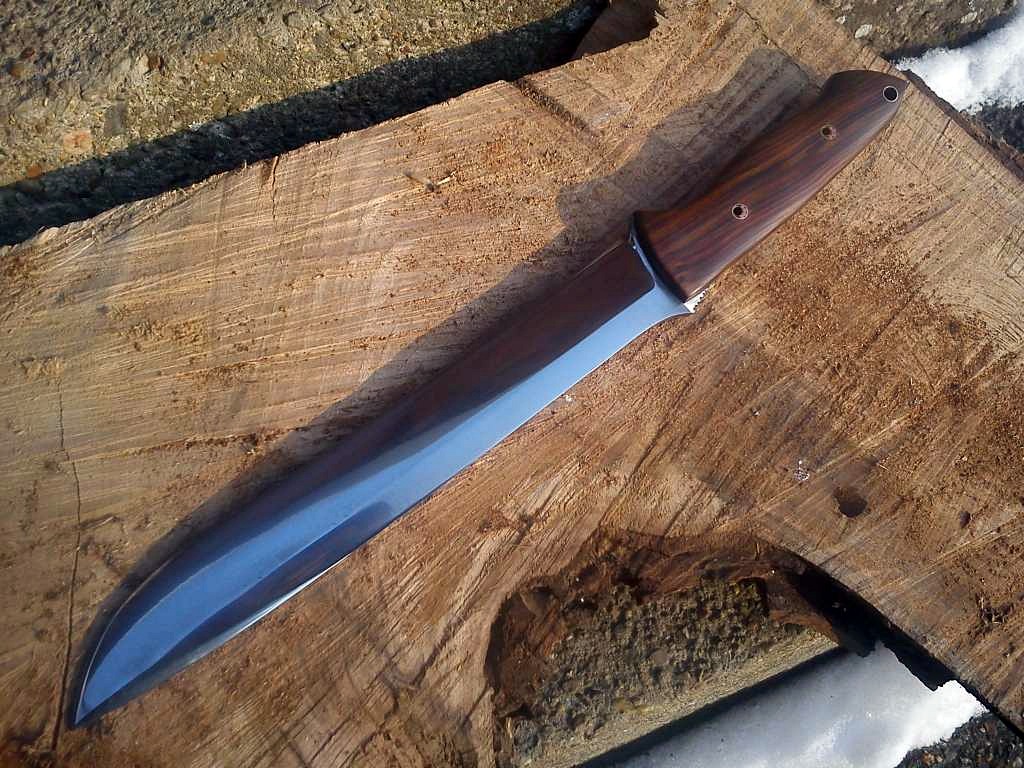

Stavljao sam i Bravozillu ali nesto nije uspjelo...
Evo je opet :A03:
Je li to NOZ ?
Mozda MACETA ?
Ili pak SJEKIRA ?
Da nije ipak MAC ?
Neeee, to je.....
SPECIAL EDITION - BRAVOZILLA :A27:

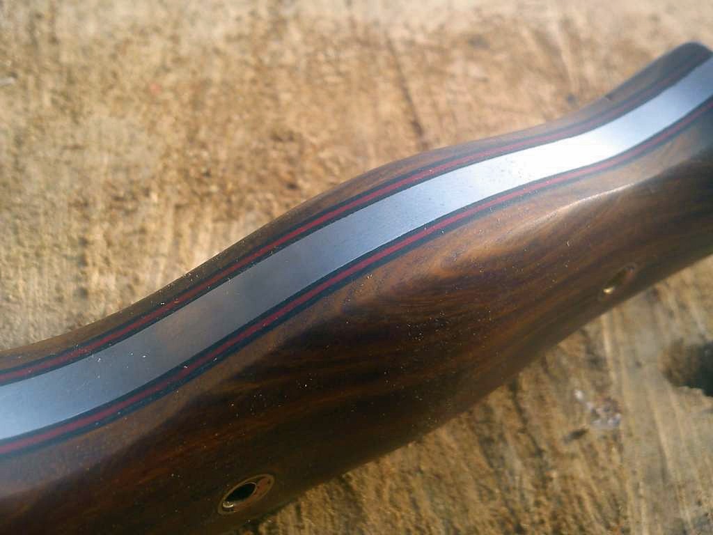

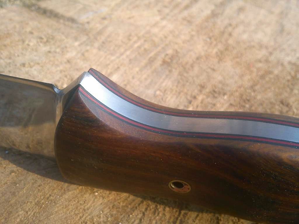

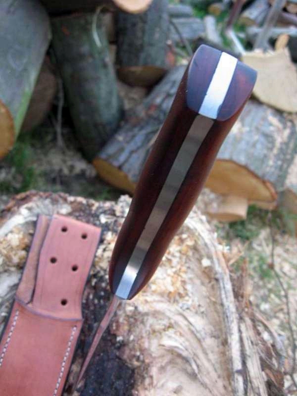

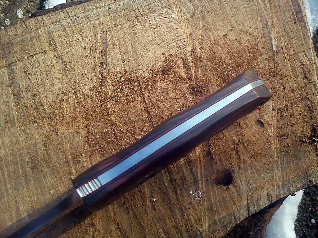

Noz radjen po narudzbi.
Radjen prema Bravo 1 platformi ali veeeeeci !
I sa false edgeom !
Evo odmah dimenzije da ne duzim :
Ostrica - 240 mm
ukupna duzina - 360 mm
debljina 5,5-5 mm
drska - customer supplied Lignum Vitae
mosaic pins-i
Celik - 5160

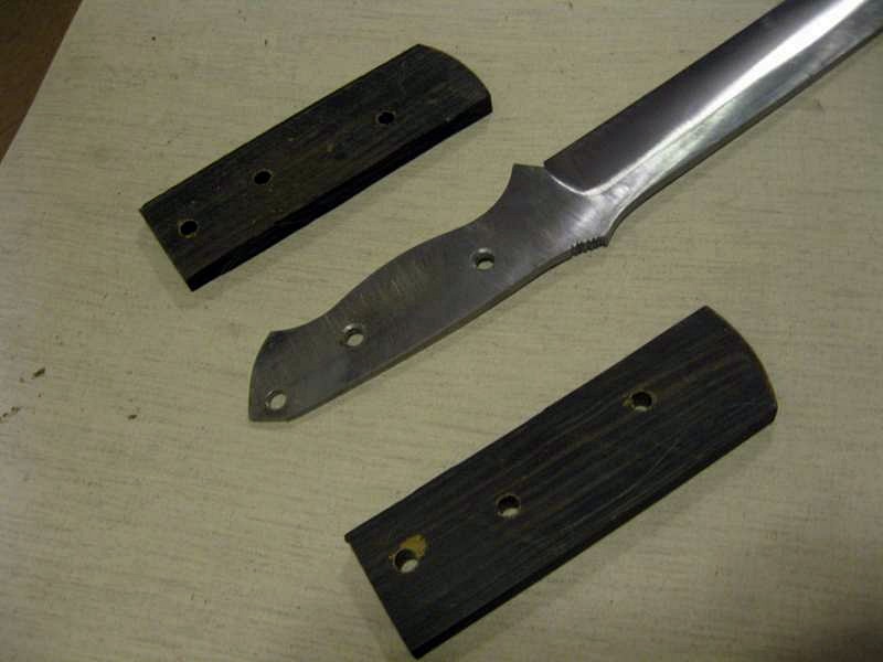

Lignum vitae pripada u grupu najtvrdjih drva svijeta.
Rijetko se moze naci u shopovima, a i ako ga bde onda je papreno skup....
Drska ima blago stanjivanje prema kraju.
Vise mi se svidja taj nacin od busenja (skeletiranja) drske, ma da duze traje....
Spaceri crno-crveno-crni
